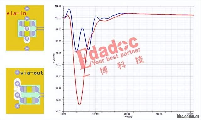

起因是高速先生前不久一篇关于AC电容的文章《为了节省AC电容打孔空间,你有没动过这个念头?》,当时从阻抗连续性的角度进行分析, 对于100欧的差分信号,via-in打孔方式的阻抗比via-out低了不少,阻抗波动较大。
结果,细心的网友又问了:如果信号差分阻抗是控85欧,via-in方式的阻抗岂不更连续?
确实是个好问题,想要解答却不容易,需要再换个角度分析。

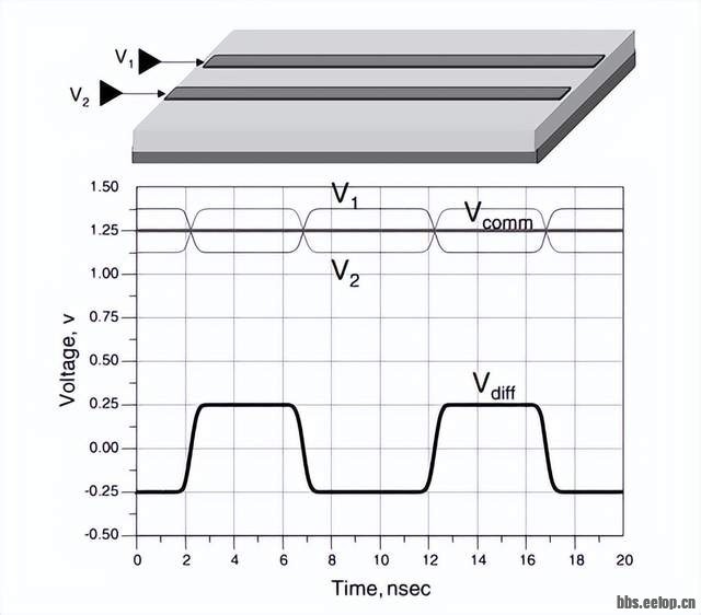

在此之前,先要了解差分信号的构成。差分信号通道传输的信号,可以分解为差分信号(Differential)分量和共模信号(Common)分量,差分信号分量携带有用信息,共模信号分量不携带信息。
理想情况下的共模信号恒定不变,此时不会产生不良影响。实际情况却是,差分信号通道上的任何不对称因素,都会导致共模信号的变化,可以理解为,通道的不对称性,导致一部分本应属于差分信号的能量转化成了共模信号。

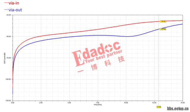

其中,SCD表示差分信号输入,共模信号输出,用于衡量差分分量向共模分量的转换。

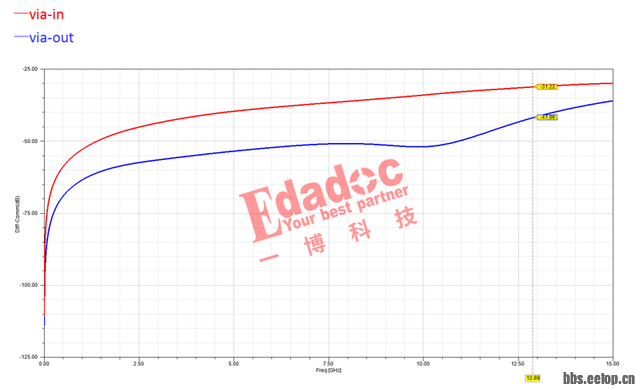

具体到AC电容的两种打孔方式。当差分走线特征阻抗为100欧时,两种情况的模态转换参数SCD21对比如下:via-in整体高于via-out,说明在关注频段内,via-in方式的差分信号转换为共模噪声的能量更多。
接下来,大家关心的85欧阻抗SCD21对比图来了:
显而易见,即便差分走线阻抗控85欧,via-in的SCD21仍然整体高于via-out近10dB,和100欧差分阻抗的情况类似。

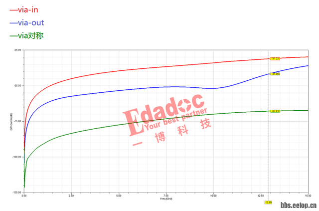

via-out的对称性只是比via-in更好,但也不是没有改进空间,起码过孔扇出可以避免45°角出线,与信号流向调整至同一直线上,从而使差分信号的N、P实现完全对称(下文简称:via对称):
85欧差分阻抗三种情况的SCD21参数对比如下:
和预期的一样,对称性最好的“via对称”,SCD21也最小。
