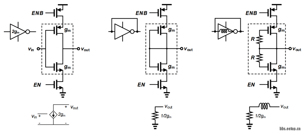

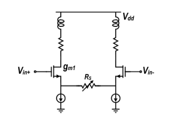

(1)基于CML架构[4]
优点:结构简单,通过控制源简并电感和电容控制均衡和增益;
可以采用shunt inductor拓展带宽;
缺点:多级级联,输出摆幅受限,线性度较低;
其带宽受限,紧跟着工艺迭代更新而提升;
2Gm-TIA架构的CTLE[5]
优点:每一级都采用GmTIA单元,利于低压操作;
TIA输入阻抗较低,Gm单元电压幅度小,线性度高;
缺点 Gm单元的输入对管会引入 额外的噪声;
Gm单元通常表现出较低的增益,难以应用于高插损信道;

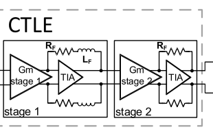

3inv架构的CTLE[6]
优点:节省电感、电容和电阻等无源器件的面积;
分配Gm来控制DC增益和低频增益,适合复杂信道;
缺点:应用于高速时,需要较大尺寸增加电流,但会增加电容;
反相器速度受限于工艺,更加适用于先进工艺

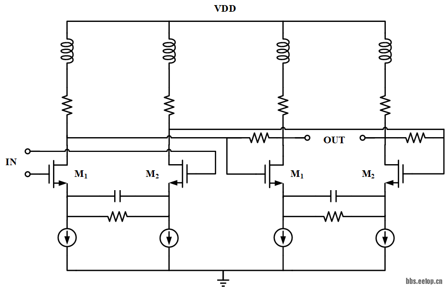

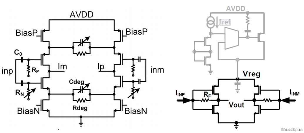

(3)本赛题拟采用的架构
基于cherry-hooper架构的CTLE
Cherry-Hooper 放大器的核心优点在于能兼顾高增益与高带宽,通过跨导放大器和跨阻放大器级联,实现级间阻抗匹配,减少信号传输损耗,避免传统多级放大中增益与带宽的严重冲突。同时,它借助局部反馈结构抑制非线性失真,提升信号保真度,且整体稳定性强,不易出现自激,在高速信号处理场景中表现突出。
提升带宽时,可从结构参数优化入手:一是合理选择各级跨导值,增强信号驱动能力;二是调整负载电阻与反馈电阻的阻值,降低级间寄生电容影响;三是优化器件布局,减少寄生参数,通过这些方式在保证增益的同时,有效扩展放大器的带宽范围。可以适配本赛题的速率要求。

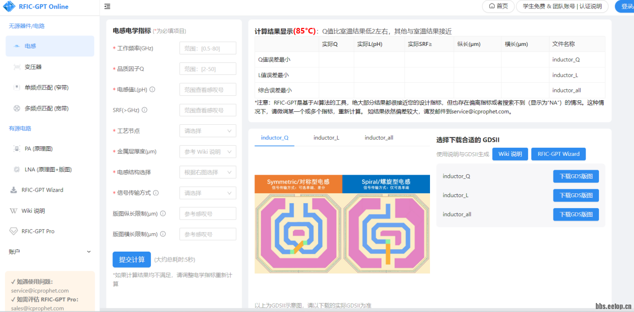

为此,我们可以使用RFIC-GPT这一辅助工具(在线访问地址:service.icprophet.com),用于电感设计工作。与传统依赖公式和经验的设计模式不同,RFIC-GPT能更便捷、高效且精准地完成无源器件的版图绘制与仿真。
具体操作流程十分简洁:只需先选定目标无源器件的类型,再录入前期仿真确定的器件参数,点击提交计算后即可获取结果。同时,针对不同参数需求,RFIC-GPT还会提供多组生成方案。以电感设计为例,在明确工作频率与工艺条件后,仅需输入电感值、Q值,计算后便能同步得到“电感值误差最小”“Q值误差最小”“综合误差最小”三类版图结果,为使用者提供了充分的选择空间。
此外,生成的版图可直接下载为GDS文件,导入Virtuoso后即可直接使用。借助RFIC-GPT,无源器件的绘制与迭代时间大幅缩短,让设计者能将更多精力投入到电路其他核心部分的设计中。

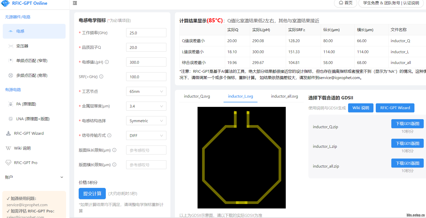

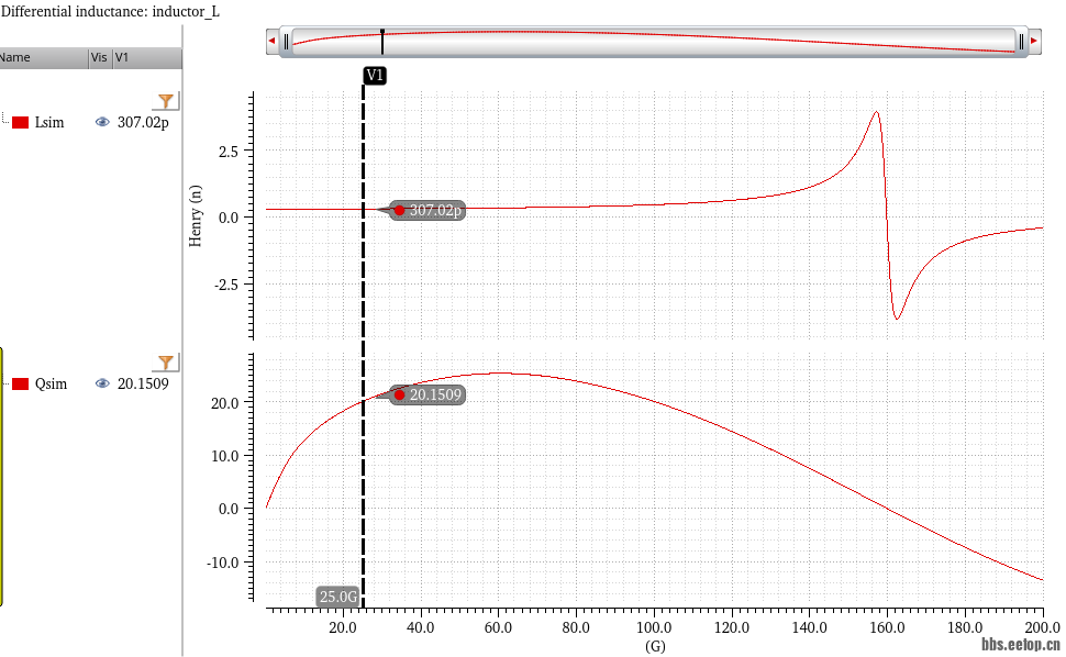

下面就以第一级电感为例进行设计,由于赛题对应的工作频率是25GHz,所以我选定频率也为25GHz根据前仿得到的结果,选定品质因数为20,电感值为300pH,自谐振频率选择100GHz,工艺节点选择是65nm,金属层厚度选择3.4um,电感选择对称电感,信号传输方式选择差分

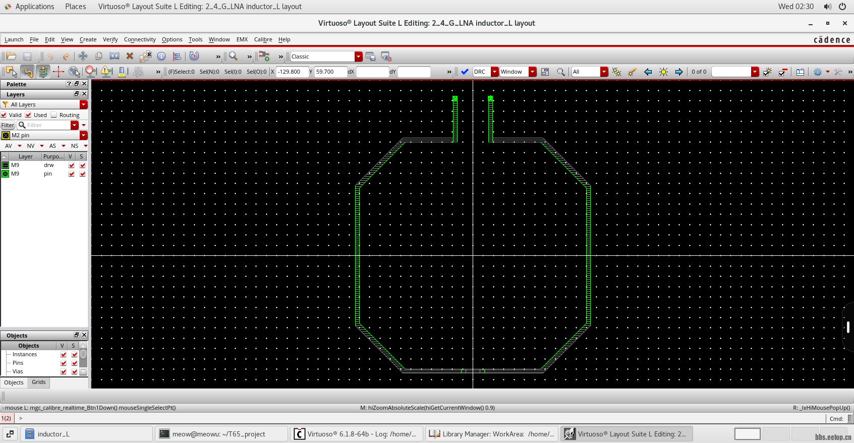

将生成好的gds文件导入到virtuoso中,在Layout中首先调整好层信息,再使用EMX进行电磁仿真。生成的电感版图如下图所示,电感的几何尺寸,电学参数也基本与RFIC-GPT工具计算得到的一致。
使用emx进行电磁仿真验证感值和品质因数
可以看出实际电磁仿真误差非常小。
通过冉谱的软件,我们可以画出剩余电路模块需要的电感。最后将电感的snp文件与其余电路元件用pex反提得到后仿文件一起进行后仿:

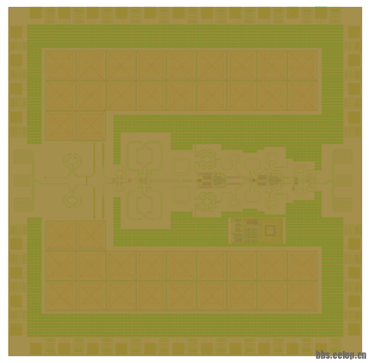

最后本设计总体版图如下图所示:
最后我们设计总体的接收机模拟前端指标如下表所示:

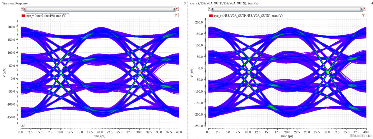

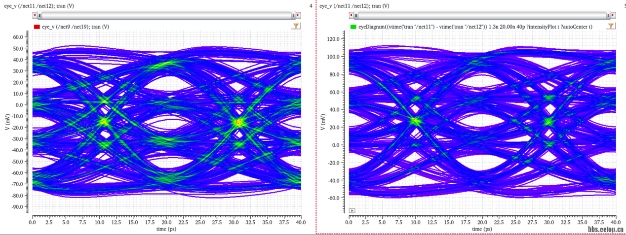

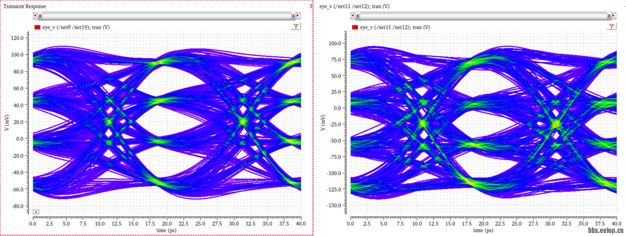

在组委会提供的51015dB的信道插损模型文件下,进行眼图仿真对性能进行验证,得到最终的三个眼图如下:
5dB插损信道  最终后仿眼图(左CTLEVGA
10dB插损信道  最终后仿眼图(左CTLEVGA
15dB插损信道  最终后仿眼图(左CTLEVGA

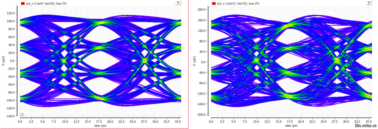

由于我们CTLE最高增益峰值频率达到了41G,可以支持符合IEEE 802.3ckg规范112Gbps PAM-4,如下图所示
28G7dB插损信道  最终后仿眼图(左CTLEVGA
