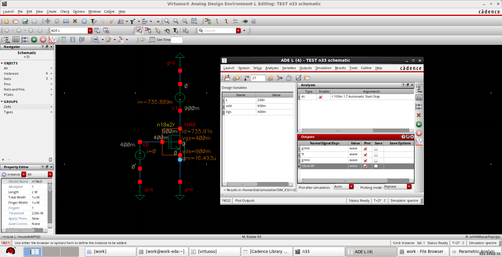

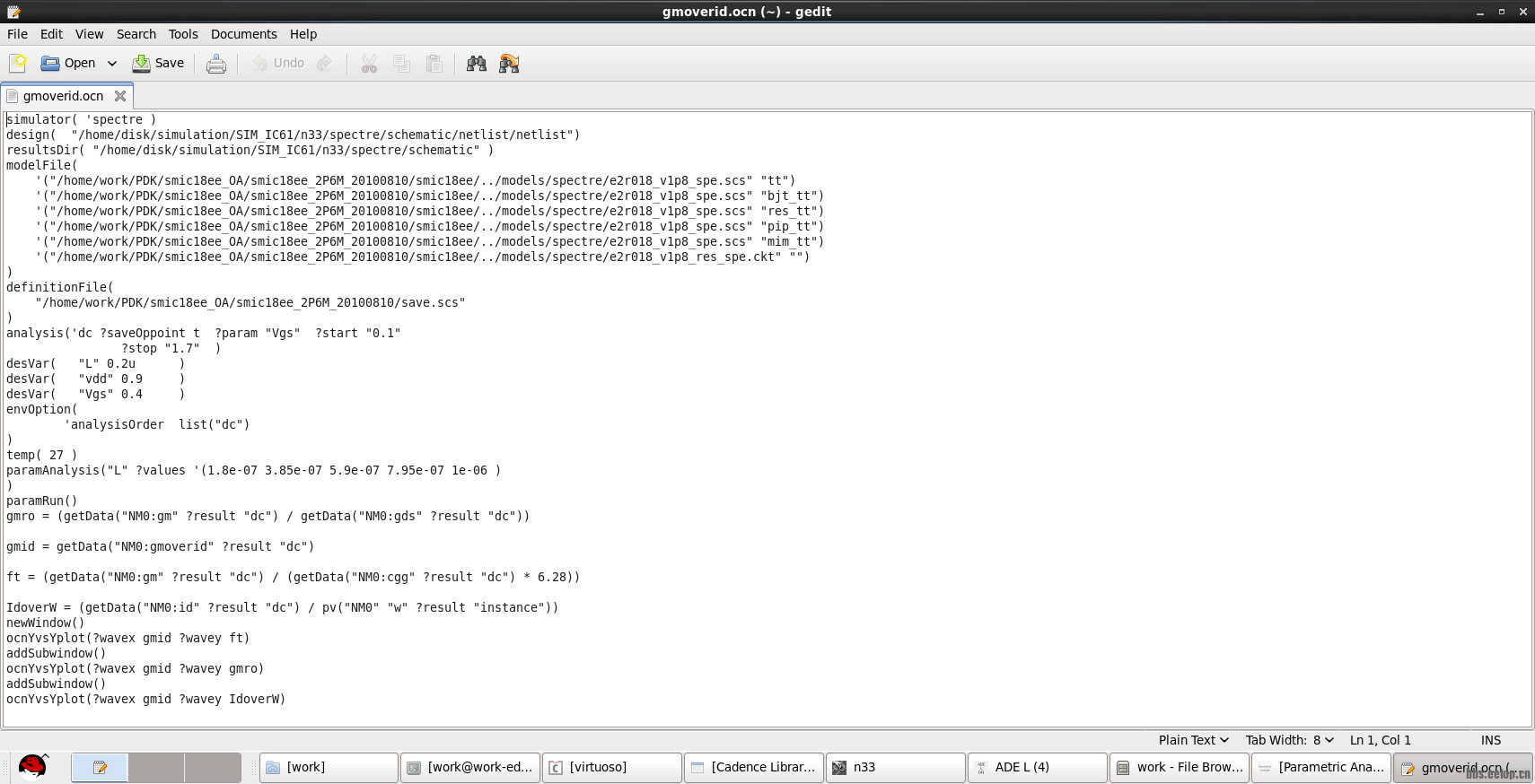

在网上看chris的课程时上面有讲到gmId设计方法,其中使用.ocn脚本画出不同L下的ft vs gmId 等曲线簇,但是我使用的是IC617,在smic18工艺下,得不到曲线簇,ocn脚本也没问题
发表于 2025-9-8 15:51:36 | 显示全部楼层
load “~/gmid.ocn”

 楼主| 发表于 2025-9-8 17:03:39 | 显示全部楼层
swp24551 发表于 2025-9-8 15:51
load “~/gmid.ocn”
卧槽,感谢老哥,太感谢了

 楼主| 发表于 2025-9-15 09:50:56 | 显示全部楼层
啦啦啦种太阳 发表于 2025-9-11 16:08
请问脚本从哪下载的呢?
脚本打开parametric analysis保存就行
