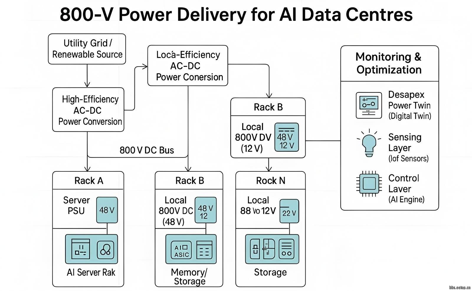

数据中心传统的交流供电路径通常为:市电(AC)-> UPS整流器(AC/DC)-> 电池(DC)-> UPS逆变器(DC/AC)-> 服务器电源(AC/DC)-> 服务器芯片(DC)。这一过程中存在多次低效的能量转换。高压直流(HVDC)架构通过将市电一次性转换为800V左右的高压直流,直接为所有IT设备供电,从而简化了电源路径,消除了冗余的交直流转换环节,显著提升了从市电到负载的端到端效率 。
这一架构的成功实施,很大程度上依赖于高压、高效的功率半导体。基本半导体提供的两款模块额定电压均为1200V ,这为800V直流母线提供了充足的电压裕量,保障了系统的安全性和可靠性。SiC模块的低损耗特性在高压、高频工况下表现更优,这使得HVDC架构所带来的效率优势能够得到最大化体现。因此,SiC模块并非仅仅是传统IGBT的替代品,而是实现新一代HVDC供电架构的核心使能技术。

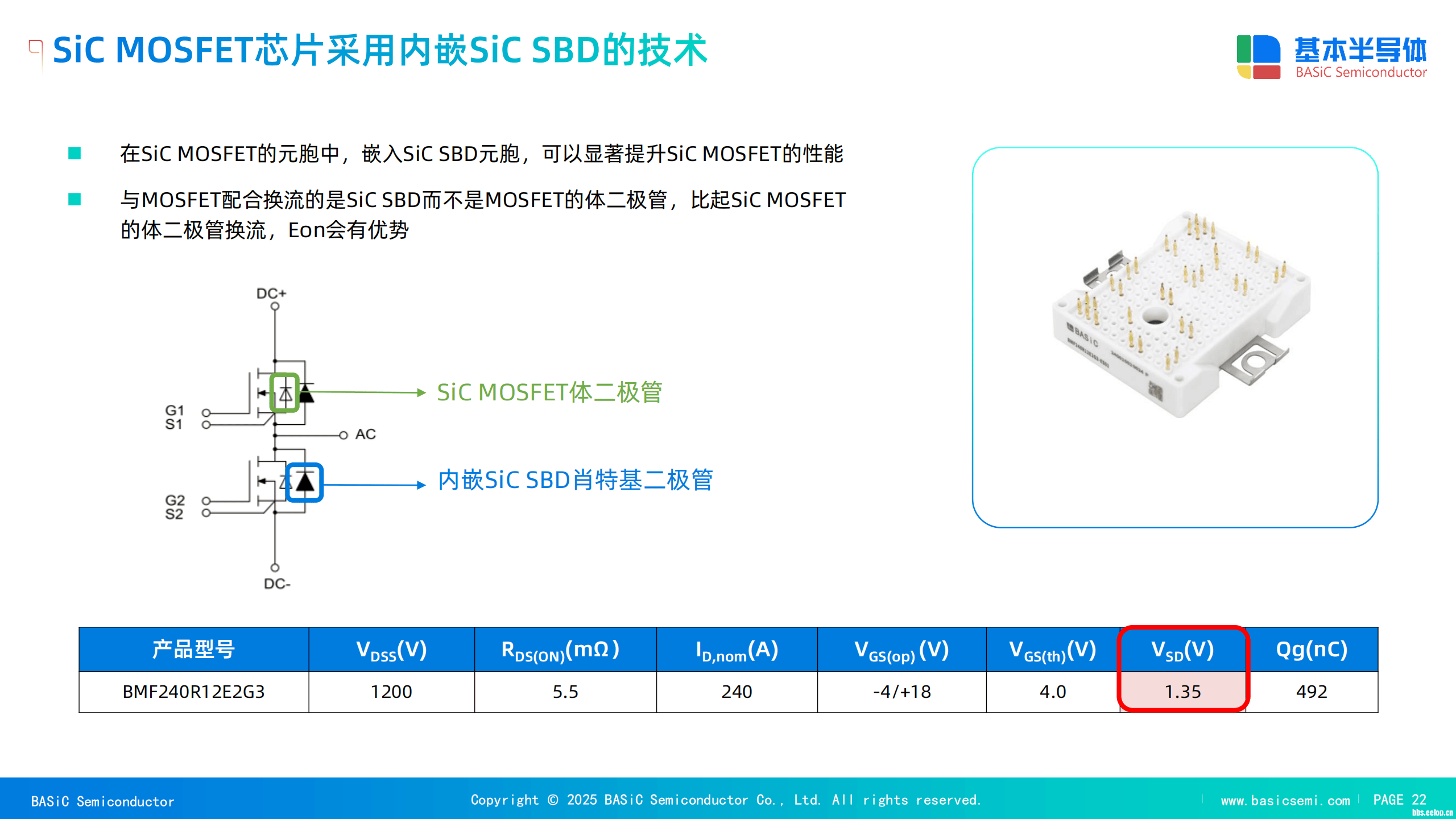

从表1可以看出,BMF240R12E2G3在连续漏极电流和导通电阻上均优于BMF008MR12E2G3,这表明其在处理大电流和降低传导损耗方面更具优势。然而,其总栅极电荷 (QG) 和开关能量(Eon,Eoff)也明显更高。这种看似矛盾的特性,实际上揭示了两款模块在设计上的战略性权衡。
功率模块的导通电阻 (RDS(on)) 与其内部SiC芯片的面积通常呈反比关系。为了实现更高的额定电流和更低的传导损耗,BMF240可能采用了更大面积的芯片或更多的芯片并联。然而,芯片面积的增大也伴随着寄生电容(Ciss,Coss,Crss)的增加,进而导致总栅极电荷 (QG) 的增大。在每次开关动作中,对这些寄生电容的充放电和对栅极电荷的驱动都会消耗能量,从而造成开关损耗。因此,更大的芯片面积在降低传导损耗的同时,也必然会提高开关损耗。

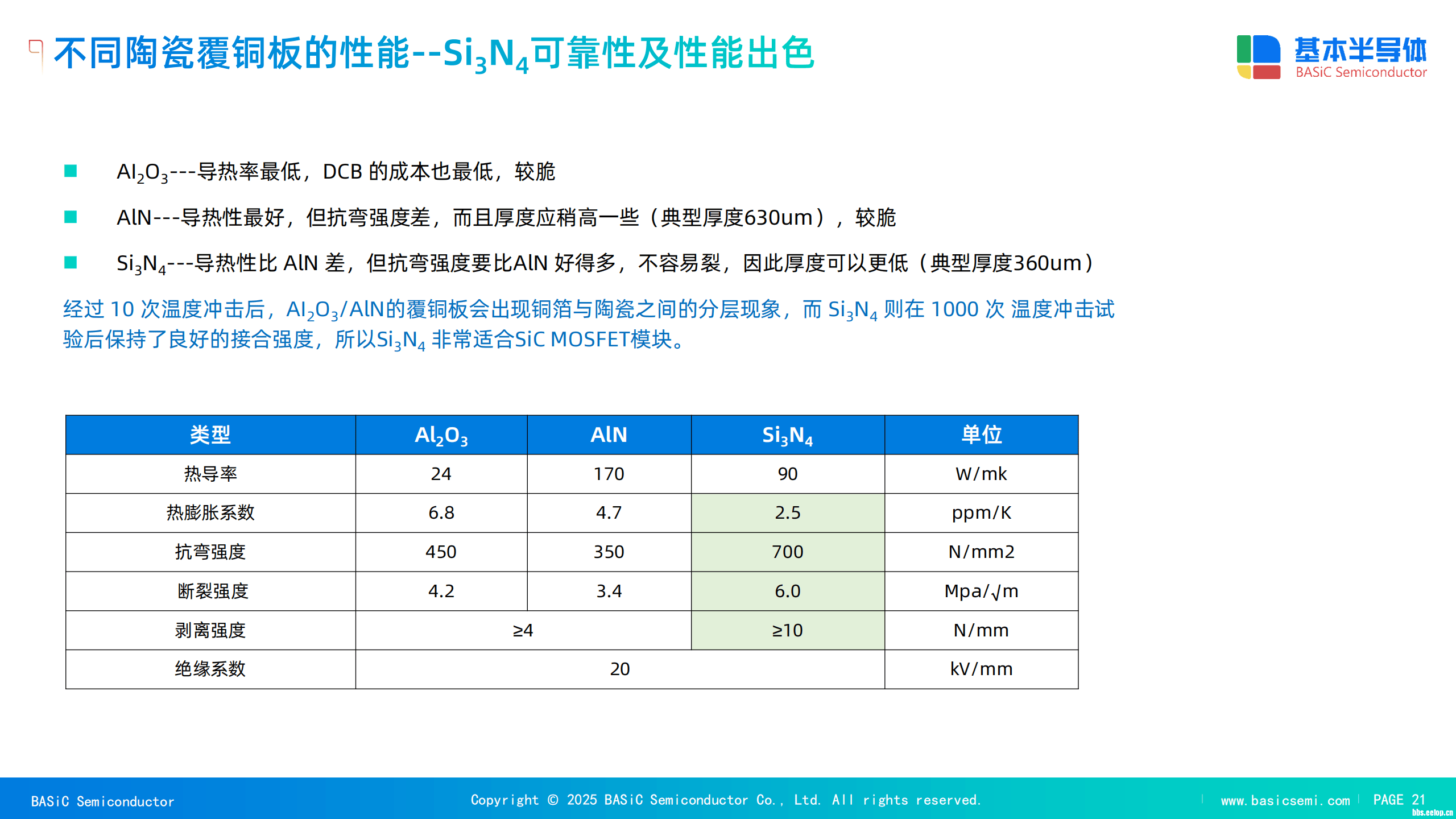

氮化硅(Si₃N₄)陶瓷基板:功率模块内部的绝缘基板直接影响其散热和机械性能。Si3N4基板提供了优于传统氧化铝(Al₂O₃)和氮化铝(AlN)基板的综合性能,包括出色的热导率、高机械强度和优异的抗热震性 。这些特性增强了模块的功率循环能力(power cycling capability),保障了其在持续高功率、大温差循环下的长期可靠性。优秀的散热性能使得模块能够工作在更高的功率密度下,从而减小了所需的散热器尺寸,进一步为系统小型化创造了条件。

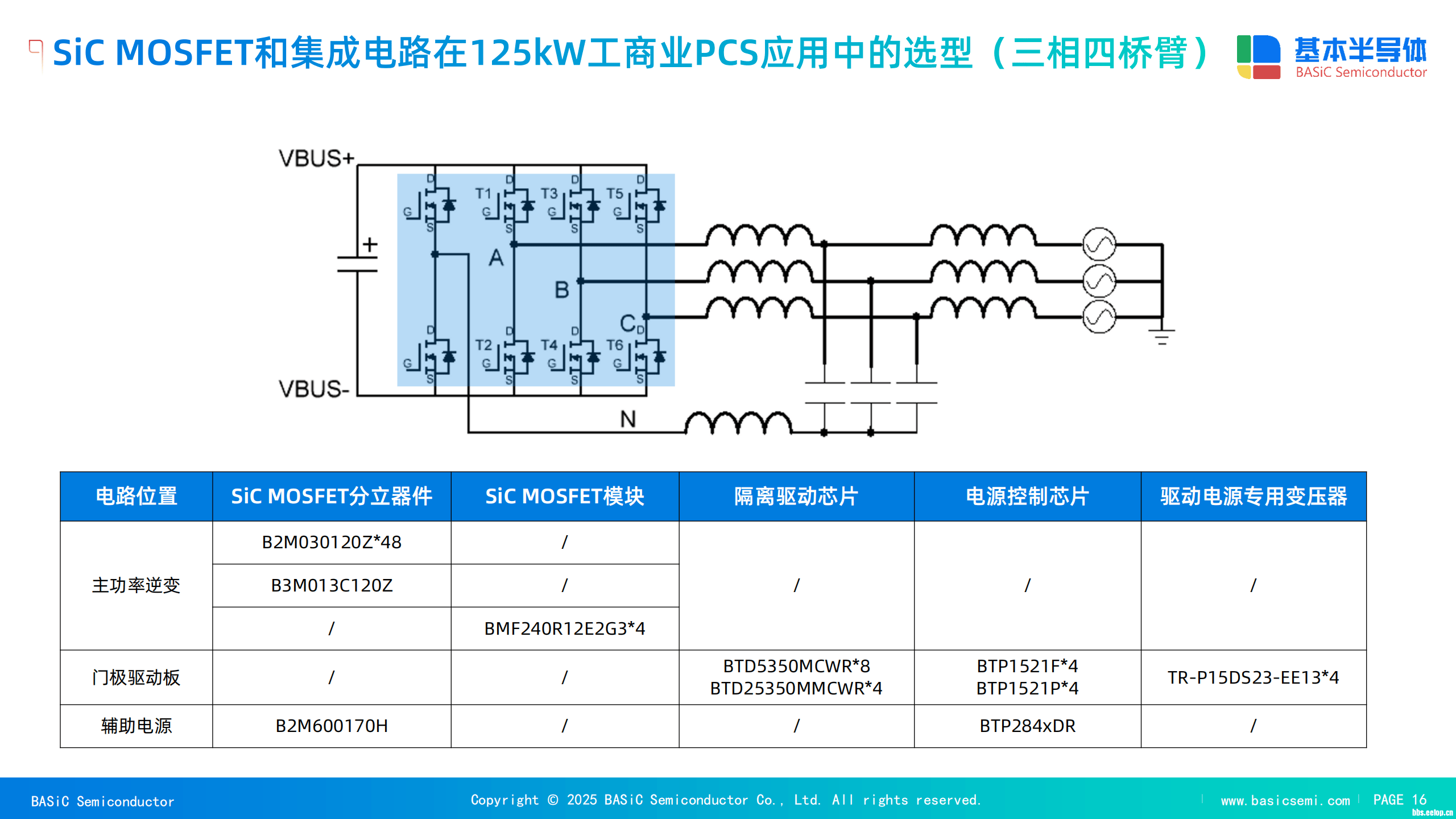

BMF240R12E2G3:凭借其出色的连续大电流能力和更低的导通电阻,该模块是大型中央UPS系统的理想选择。在百千瓦至兆瓦级的系统中,持续的大电流输出使得传导损耗成为主要的能源损耗来源。BMF240能够最大限度地降低这部分损耗,从而为整个大型系统带来显著的效率增益,并降低长期运营成本。
