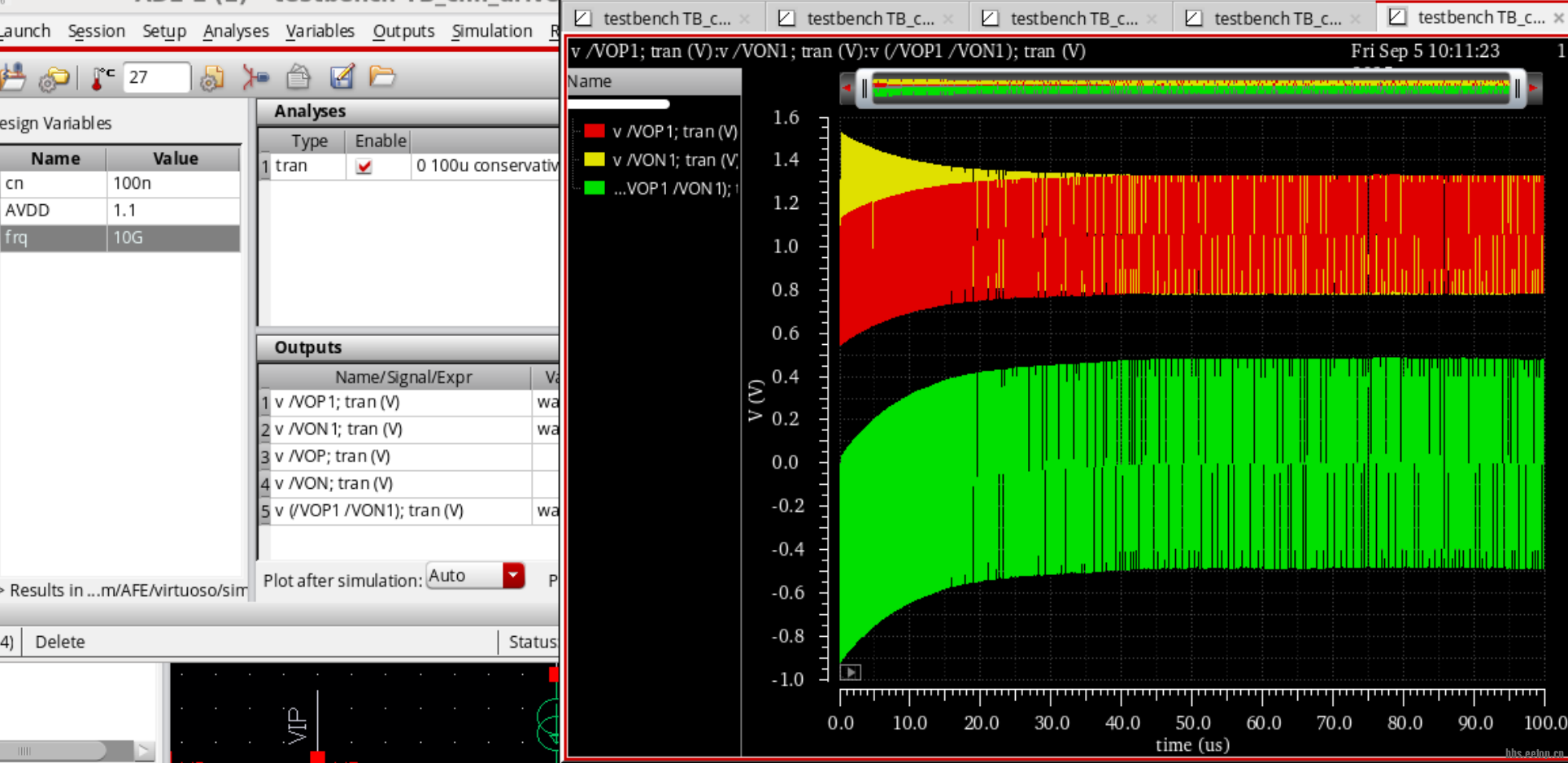

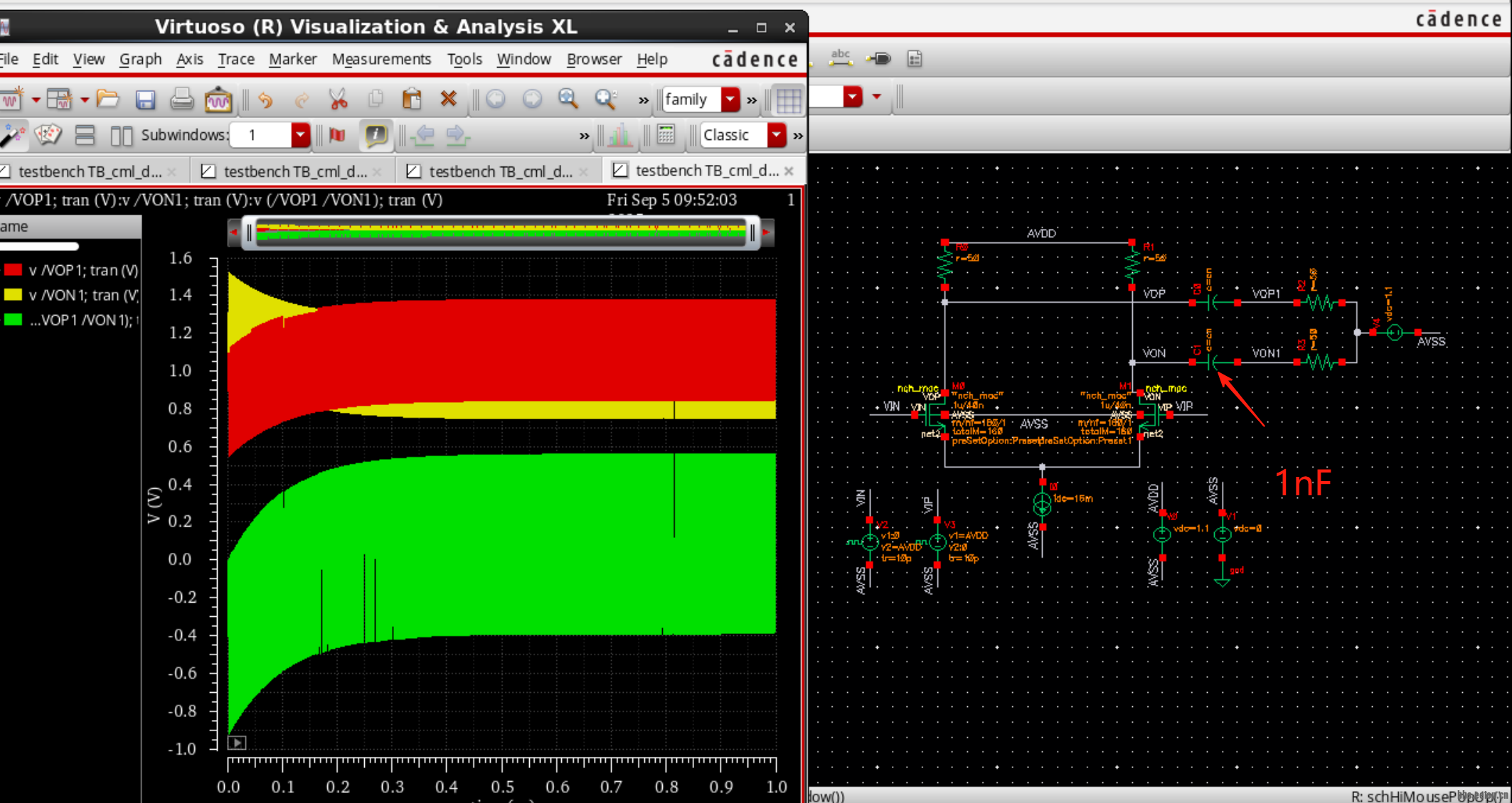

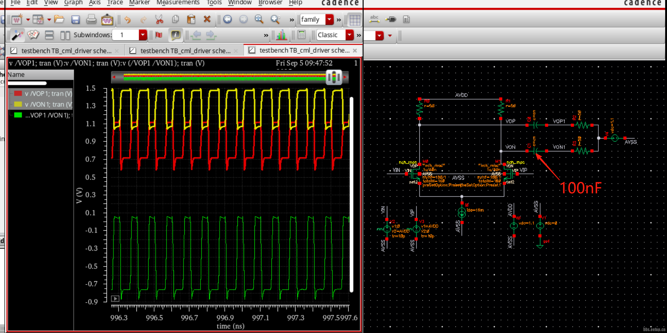

关于CML驱动的TX,输出端为AC耦合情况,当AC耦合电容较大时会出现基线漂移的情况,两个差分端口共模点漂移问题,如下图
分别为1nF 和100nF的耦合电容
这种情况有什么办法可以解决吗

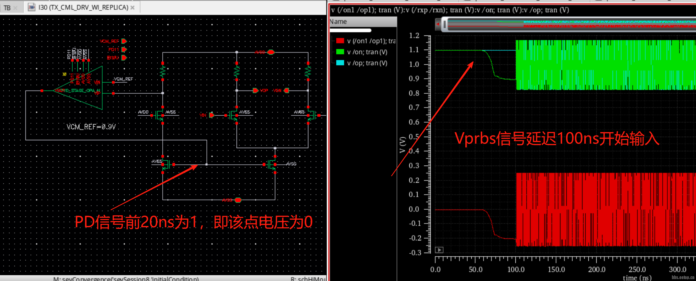

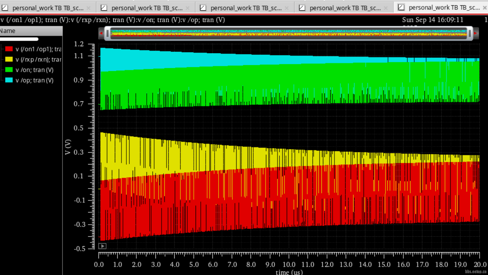

 楼主| 发表于 2025-9-14 16:47:33 | 显示全部楼层
如上两种设置,1、给耦合电容添加初始共模电压点;2、在尾电流源处设置延迟一定时间启动。
