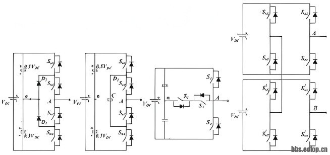

三电平拓扑的核心思想是在传统的两电平基础上增加一个中性点,从而在开关器件上产生三个输出电压电平,而非仅有的两个。这种设计使得器件的耐压要求仅为直流母线电压的一半,降低了对单个器件的电压等级要求 。
wKgZPGi6QXKAV-emAACklRcPNsI986.png 中点钳位(NPC)拓扑是三电平逆变器中最具代表性的结构之一 。其基本桥臂由四个串联的功率开关器件(如IGBT或MOSFET)和两个钳位二极管组成。直流母线由两个串联的等值电容  C1​和C2​分隔,形成一个中性点O。通过控制桥臂上不同开关器件的导通组合,输出端可以连接到直流母线正电平Vp​、负电平Vn​或中性点O。当上桥臂两个开关导通时,输出为$+V_{DC}/2$;当下桥臂两个开关导通时,输出为$-V_{DC}/2$;当中间两个开关导通时,输出为0。这种结构的关键在于通过钳位二极管确保上下桥臂器件的电压应力均被钳位在VDC​/2 。
与此相对,飞跨电容(FC)拓扑则利用电容而非二极管来实现电压电平的合成。FC拓扑的每个桥臂也由四个开关器件构成,但其在桥臂内部串联了一个“飞跨电容”。该电容在正常工作状态下,其电压被控制在VDC​/2,并通过开关器件的切换,将其与直流母线电压叠加或相减,从而产生额外的电压电平 。FC拓扑的电压平衡依赖于电容在不同开关状态下的充放电行为,其控制的复杂性主要体现在如何精确管理飞跨电容的电压,使其在充放电循环中保持稳定 。

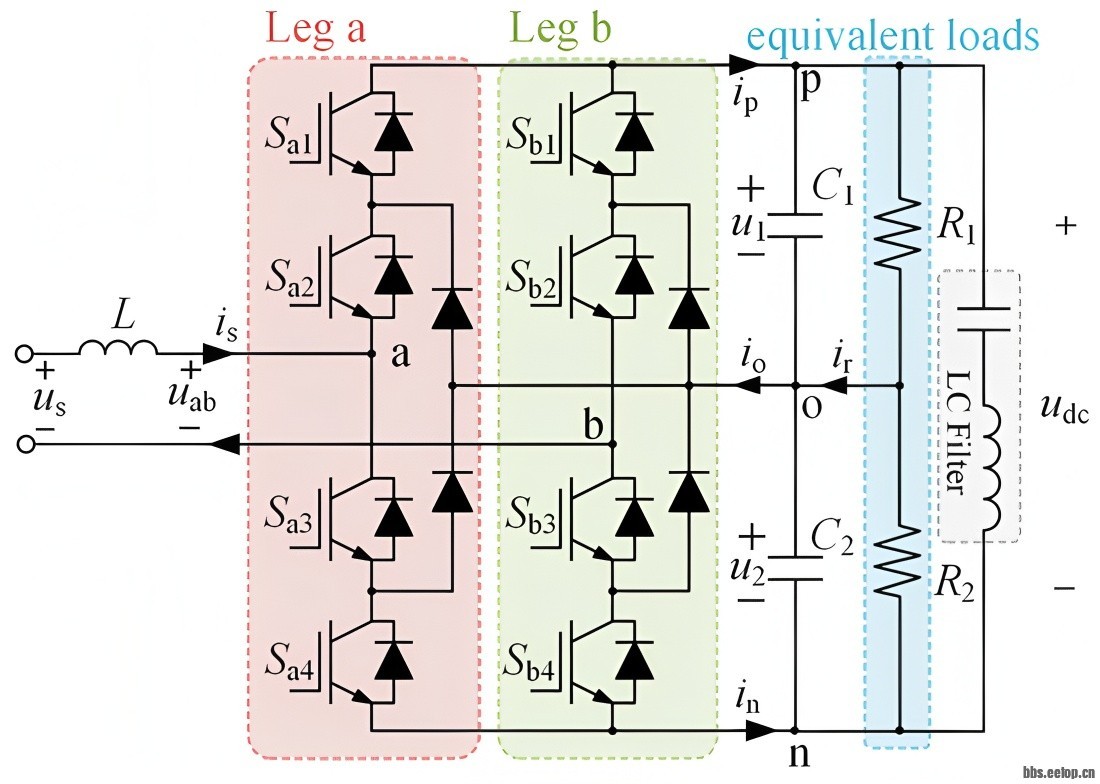

1.2.1 调制策略与中点电流的内在关联 wKgZPGi6QeSAT-uZAALx9dK57AQ311.png 调制策略是影响中点电位平衡的最核心因素。在三电平空间矢量脉宽调制(SVPWM)中,整个电压矢量空间被划分为多个扇区,每个扇区由不同类型的电压矢量合成。其中,只有“小矢量”(Small Vectors)和“中矢量”(Medium Vectors)的切换会引起中点电流的流动,从而改变中点电容的充放电状态 。小矢量通常存在冗余,即同一电压矢量可以由两组不同的开关组合来实现。这两组冗余的小矢量被称为P型和N型,它们对中点电容的充放电效果相反。如果SVPWM在分配小矢量作用时间时没有考虑中点电容的电压状态,或者分配时间不均,就会导致中点电容的净电荷发生偏移,从而产生电压不平衡。
死区时间(Dead Time)效应是另一个关键因素 。为防止桥臂上下器件在开关切换时发生直通短路,必须在关断一个器件和开通另一个器件之间插入一段短暂的死区时间。这段时间虽然很短,但会使逆变器输出的实际电压波形与理想波形产生偏差。由于死区时间对输出电压的影响取决于负载电流的极性,当负载电流在正负半周交替时,死区时间对中点电容的充放电路径会产生非对称的影响。这种非对称的充放电积累,最终将导致中点电位发生偏移 。死区时间引起的输出电压误差还会导致电流波形畸变,特别是在电流过零点附近,从而进一步恶化中点电位的平衡状态 。

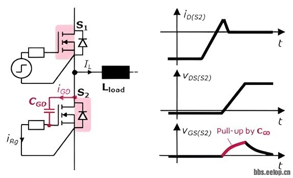

3.2.1 高dv/dt与米勒效应(Miller Effect) wKgZO2i6QzmALFKnAACN5USyP_Q797.png SiC MOSFET的超快开关速度(dv/dt可超过20kV/μs )是其高效性能的基础,但同时也可能引发对桥臂器件的误导通(Miller Effect)。在半桥或三电平桥臂中,当一个器件关断时,其漏源电压(  VDS​)迅速上升。这一陡峭的dv/dt会通过器件固有的栅-漏寄生电容$C_{gd}$产生一个米勒电流(Igd​=Cgd​×dv/dt),流向关断器件的栅极。如果此电流流经栅极驱动回路中的电阻,会在栅源端产生一个正向电压。当此电压超过器件的栅源阈值电压(VGS(th)​)时,器件会意外导通,导致桥臂短路,即所谓的“直通”(Shoot-through)。
在三电平拓扑中,这种误导通不仅可能造成器件损坏,还会扰乱调制策略对中点电流的精确控制,加剧中点电位不平衡的随机性和不可预测性。此外,SiC器件的$V_{GS(th)}$还具有负温度系数,即结温升高时,$V_{GS(th)}$会下降 。这使得在高温工作条件下,器件更容易因米勒效应而发生误导通,尤其是在三电平拓扑中,由于热不平衡,温度较高的器件会率先达到临界点,形成一个加剧不平衡的恶性循环。

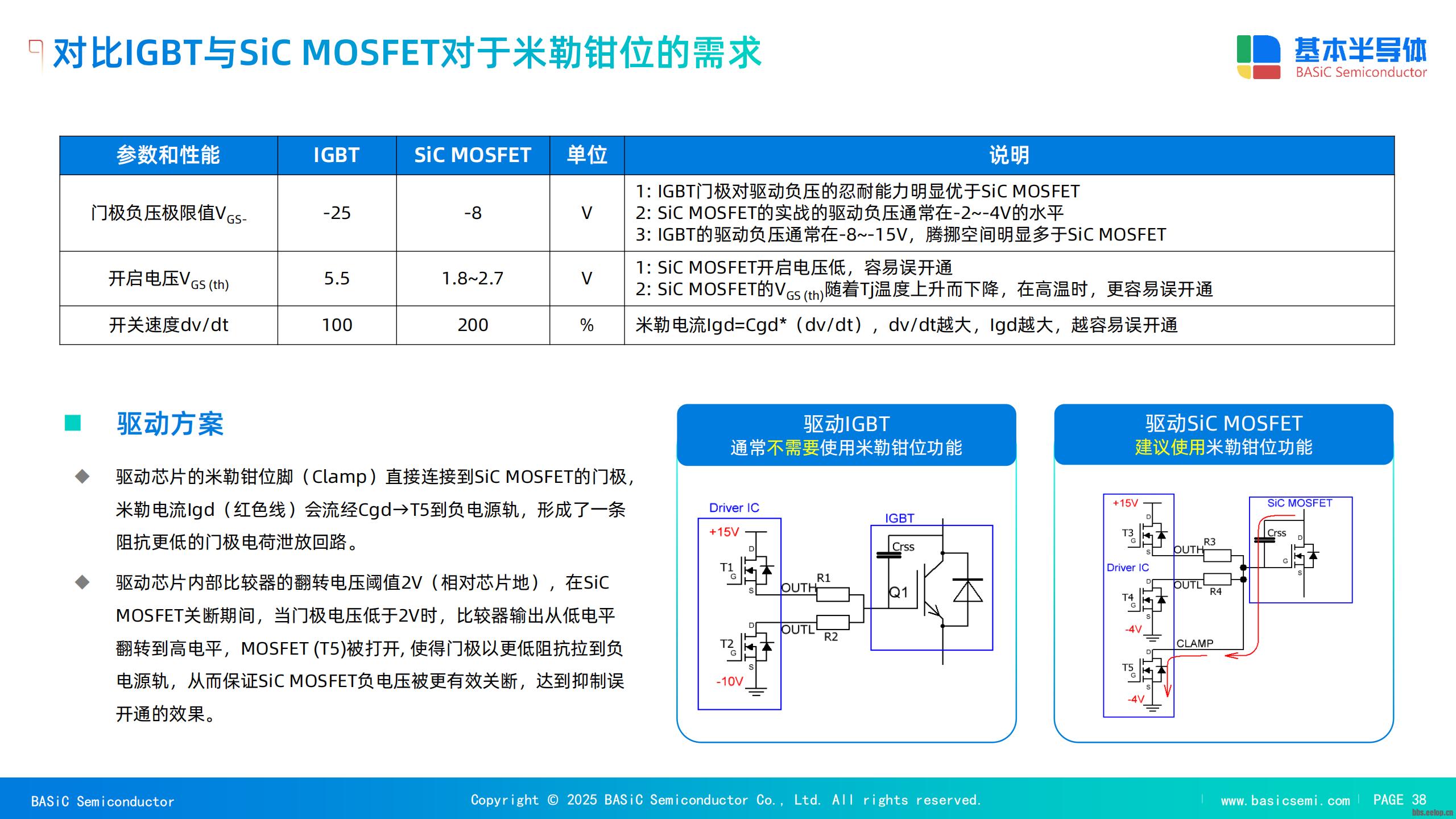

针对米勒误导通问题,智能门极驱动器(AGD)是目前最有效的硬件解决方案 。AGD的核心功能是  主动米勒钳位(Active Miller Clamp),其原理是在MOSFET关断后,当栅极电压降至某个预设阈值(如0V或-4V)时,驱动器会通过一个独立的低阻抗通路将栅极直接钳位到负电源。这为米勒电流提供了一条高效的泄放路径,从而有效防止栅极电压被抬升,避免误导通的发生 。
wKgZPGixsImARP_MAAhjZX-vizQ481.png wKgZO2ixsImAa6ywAAheE738V6E379.png BASiC半导体的BTD5350MCWR驱动芯片为例,其集成了主动米勒钳位功能,可以有效抑制因高dv/dt引起的栅极电压波动 。其双脉冲测试结果显示,在有米勒钳位功能的情况下,下桥臂的栅极电压被成功钳位在0V,而在无钳位功能时,则被抬高至2.8V,接近SiC的导通阈值,验证了其在抑制误导通方面的显著效果 。此外,更先进的AGD还能实现主动  dv/dt控制,通过动态调整栅极驱动电流来控制开关速度,在不显著增加开关损耗的前提下,平衡高效率、低EMI和高可靠性之间的矛盾 。
