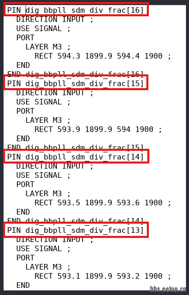

发表于 2025-9-4 16:16:04 | 显示全部楼层 |阅读模式
怎么将lef文件中PIN后面的这些名字提取出来,做成一个pin list的文件,有这个脚本或者命令吗?

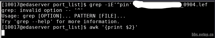

 楼主| 发表于 2025-9-4 16:40:25 | 显示全部楼层
小王同学num:one 发表于 2025-9-4 16:27
grep -iE '^pin' xxx.txt | awk '{print $2}'
xxx.txt是你的文件名
登录/注册后可看大图
这样是正常的吗?已经在这里停了快十分钟了

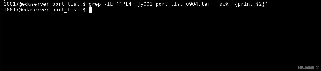

 楼主| 发表于 2025-9-4 16:53:43 | 显示全部楼层
xxx.txt是你的文件名
等了快十分钟了,一直卡在这个界面了,这是正常吗?

发表于 2025-9-4 16:58:37 | 显示全部楼层
iE和‘’之间有空格,还有这两个命令是一起输入,不能分开
 楼主| 发表于 2025-9-4 18:07:19 | 显示全部楼层
我又去试了下还是没啥反应呀,目录下也没有生成什么文件,终端窗口也没有显示

发表于 2025-9-4 18:54:32 | 显示全部楼层
这句话的意思是打印以pin这个关键字开头的行然后打印pin名的,你是不是这一行还有什么东西,截图没截全吗

发表于 2025-9-4 19:20:15 | 显示全部楼层
3283372025 发表于 2025-9-4 19:13
啥都没有了只有这个命令
这行命令首先是筛选以pin这个关键字开头的行,然后awk开头的语句是打印这些包含关键字开头的行的第二列也就是你需要的pin名,我这边简单试了一下是没有问题的,你可以自己研究调试调试,还有你这是个文本文档吗,如果不是的话那就不行了
发表于 2025-9-5 09:51:12 | 显示全部楼层
可以试一试 sed -n '/pin/p' xxx.lef  > 1 或者 cat xxx.lef | grep pin >1
