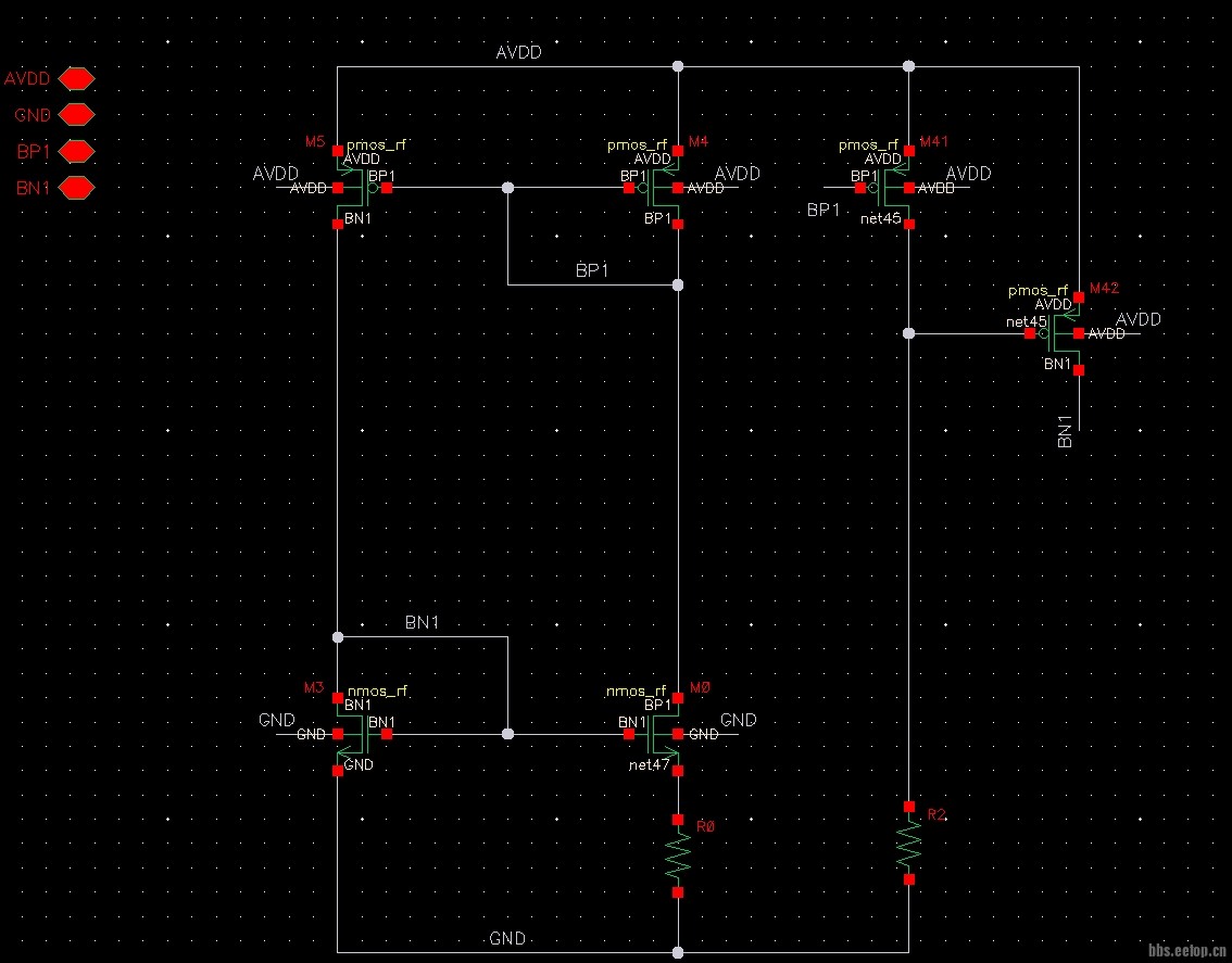

想请问一下各位前辈,这个搭建结构的电流源,BN1和BP1都是作为输出吗?或者说M41和M42都是输出器件吗?他们输出关系是什么呢?

发表于 2025-9-3 15:45:55 | 显示全部楼层
在左边主体部分没有启动时,BP1为高,M4无电流,则M41无电流,M42的GATE为低将BN1拉高,使M0、M4产生电流,启动完成;
启动之后M41复制电流灌入R2,R2阻值较大,使M42关断,则启动完成后,M42对BN1无影响;
增加启动电路后就是浪费M41这路电流和右边几个管子的面积,尤其是R2的阻值可能较大。

发表于 2025-9-3 16:46:12 | 显示全部楼层
左边这不是威尔逊电流镜,是Constant Gm,而且右边做的很奇怪,没有人这样复制电流的

 楼主| 发表于 2025-9-4 11:17:49 | 显示全部楼层
RFIC从零开始 发表于 2025-9-3 16:46
左边这不是威尔逊电流镜,是Constant Gm,而且右边做的很奇怪,没有人这样复制电流的 ...
不是威尔逊吗?我就是不太懂,所以请教各位前辈

 楼主| 发表于 2025-9-4 11:23:26 | 显示全部楼层
意思是不需要右边的M41 M43 R2 这几个部分 实现的功能一样 并且整体面积更小

发表于 2025-9-4 11:48:43 | 显示全部楼层
右边是启动电路,应该还是需要的;
不在乎的话就这样,硬想减小面积可以换个启动电路

 楼主| 发表于 2025-9-4 14:09:11 | 显示全部楼层
youngabin 发表于 2025-9-4 11:48
右边是启动电路,应该还是需要的;
噢 明白了 谢谢大佬解答

发表于 2025-9-5 20:10:59 | 显示全部楼层
启动电路而已,也可以用一个wl不对称的反相器来启动。
