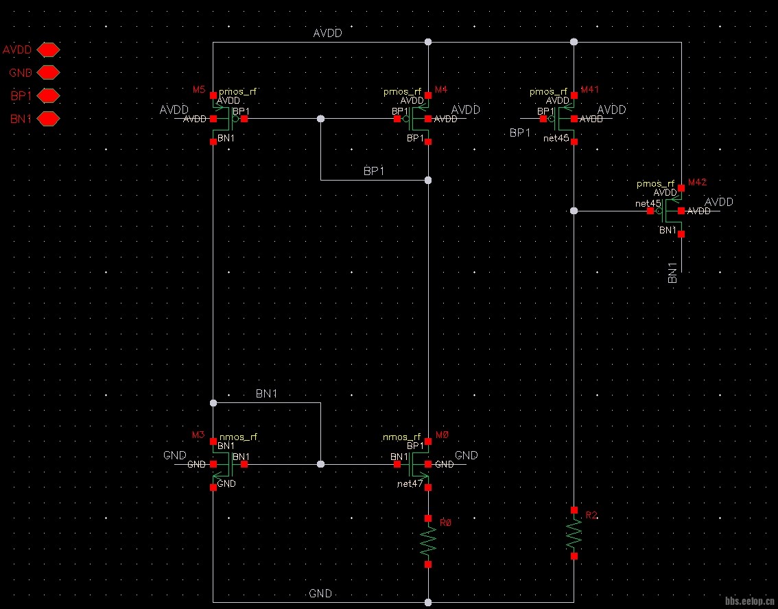

想请问一下各位前辈,这个搭建结构的电流源,BN1和BP1都是作为输出吗?或者说M41和M42都是输出器件吗?他们输出关系是什么呢?

右边是启动电路

右边是启动电路
右边M41不是输出吗

右边是启动电路,启动完成后,M42关闭,摆脱简并偏置点
