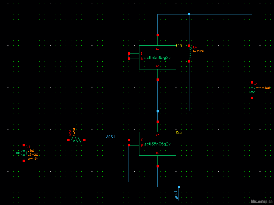

在把spice模型转成pspice模型的过程中遇到问题,双脉冲仿真显示参数没有定义,但是在模型的开头已经完成了所需参数的定义;想请教大家该如何解决这个报错

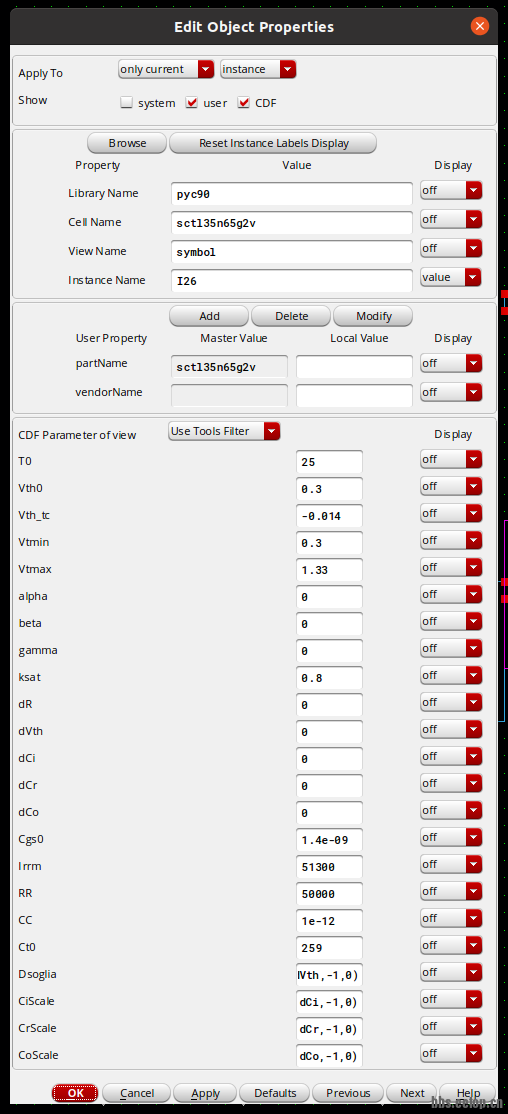

我试了一下,没有效果。而且各个param是可以在virtuoso里面显示出来的

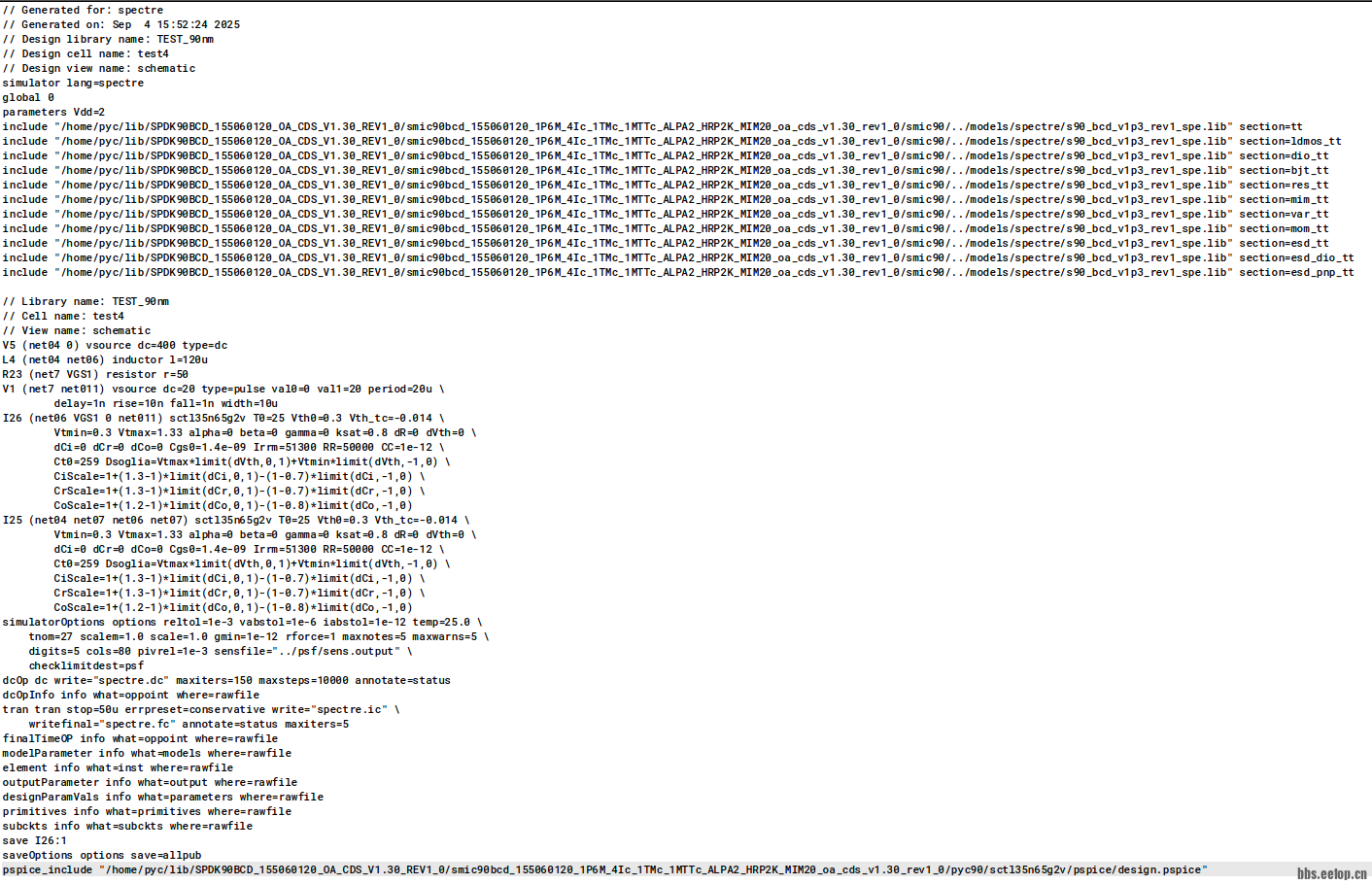

scs默认是spectre语法,如果用的语法是spice需要加language=spice,里面有多处语法错,可以自己查下。

我看有些教程里面是这样的,但是我看官方文档里面没有这一个步骤

回复
发表于 2025-9-5 09:05:40 | 显示全部楼层
你的模型是spice模型,specter工具可以仿真spice模型,但是语法需要稍微改下
论坛里有些spice 和pspice 语法教程:
https://bbs.eetop.cn/forum.php?m ... e%E8%AF%AD%E6%B3%95
论坛还有spectre仿spice/pspice 方法:
https://bbs.eetop.cn/thread-884438-2-1.html
注意指定language
