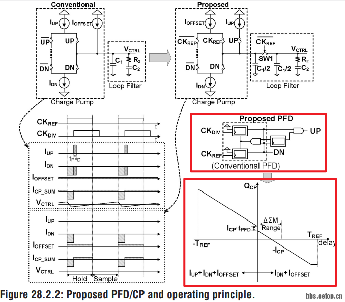

本人最近在研究MTK发表的ISSCC PLL论文,包括2025年19.3 (A Fractional-N PLL with 34fsrms Jitter and -255.5dB FoM Based on a Multipath Feedback Technique),以及他家之前发表的论文。(ISSCC 2014 28.2 A 0.29mm2 Frequency Synthesizer in 40nm CMOSwith 0.19psrms Jitter and <-100dBc Reference Spurfor 802.11ac)
我发现他们的PFD/CP增益是负的,那么VCO的增益Kvco也必须是负的,PLL才能锁定。
这和我常见到的VCO不太一样,那么如果用PMOS 的varactor,把Kvco做成负的,对VCO相位噪声有很大的恶化吗?
后续如果我有关于ISSCC 2025 19.3论文的其他发现,也会发在这个帖子里。有感兴趣的朋友可以一起讨论。
发表于 2025-9-1 08:34:52 | 显示全部楼层
var正反接不就行了吗
 楼主| 发表于 2025-9-1 11:12:20 来自手机 | 显示全部楼层
gjfds 发表于 2025-9-1 08:34
var正反接不就行了吗
反过来接的做法是基于量产的经验吗?
我没有见过把变容管的drain接在靠近vco tank的做法。
点评
是的,没有这搞的,反过来接是错的,算是一道经典面试题了都  发表于 2025-9-10 10:18
回复 支持 1 反对 0
