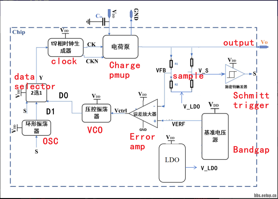

思路如下:在电路开始时,环形振荡器工作,s为高电平,通过"与非"门输出d1。选择器选择D1将环形振荡器的时钟馈送到四个不重叠的时钟。当vs小于施密特触发器的门限电压VT-时,s为低电平时,D1停止工作,选择器选择D0时钟,之后D0时钟作为负电荷泵的工作时钟对输出进行PFM调制以稳定输出电压。存在的问题:误差放大器输出产生跳变,VREF=1.65V,采样电压VFB在1.65V附近波动,但误差放大器输出VC不能稳定,进而导致VCO波形不稳定进而导致输出纹波太大
 楼主| 发表于 2025-8-30 21:29:39 | 显示全部楼层
原理图及仿真结果
发表于 2025-9-5 16:18:16 | 显示全部楼层
把EA内部结构放出来看看
