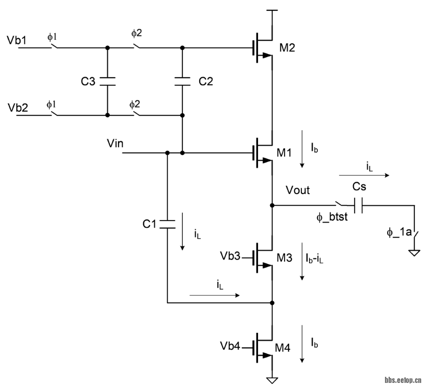

各位大佬想问下M3的Vb3电压如何给,M3是工作在线性区当作电阻使用吗?
input buffer电路图
input buffer电路图

发表于 2025-9-1 11:50:11 | 显示全部楼层
饱和区当cascode
 楼主| 发表于 2025-9-1 16:50:14 | 显示全部楼层
kwankwaner 发表于 2025-9-1 11:50
饱和区当cascode
好的,谢谢
