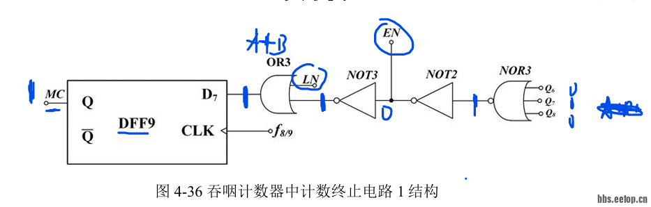

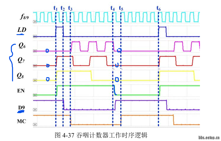

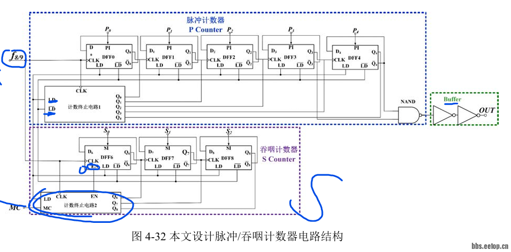

参考一篇论文中的结构,但其中EN使能端没有具体描述,想问问这段该怎么设计?计数终止是什么含义,保持清零吗?还是重新开始计数也可以。
所设计吞咽计数器工作波形如图 4-37 所示,在这里设置置数位“S0S1S2”为“011”, 各个D触发器模块在时钟信号f8/9的控制下,D触发器的输出状态发生变化。在t1时刻, 在置数信号LD的控制下,各D触发器将外部置数载入,“Q6Q7Q8”变为“011”,此时使 能控制信号EN为高电平,吞咽计数器可以开始进行计数操作;在下一个输入时钟信号 f8/9 的上升沿 t2 时刻,由于此时 LD 依旧为高电平,各 D 触发器的状态保持不变, “Q6Q7Q8”状态依旧为“011”,此时 DFF9 的输入端变为低电平;继续经过一个输入时钟 信号f8/9周期,在t3时刻,LD变为低电平,吞咽计数器进行递减计数,此时DFF9的输 出端MC变为低电平,双模分频器进入9分频模式。在t4时刻,“Q6Q7Q8”都递减为零, 此时使能控制信号 EN 从 1 变为 0,计数器停止计数,此时DFF9的输入端变为高电平。 再经过一个输入时钟信号 f8/9周期,在 t5时刻,经过一定延迟后,MC的信号由低电平 转变为高电平,双模分频器进入8分频模式,此时一个计数周期完成。在t6时刻,下一 个LD信号到来,吞咽计数器进入下一个计数周期。

以下是PS的结构,以及计数终止电路,以及时序图。 Screenshot 2025-08-29 215508.png Screenshot 2025-08-29 215527.png Screenshot 2025-08-29 215541.png
