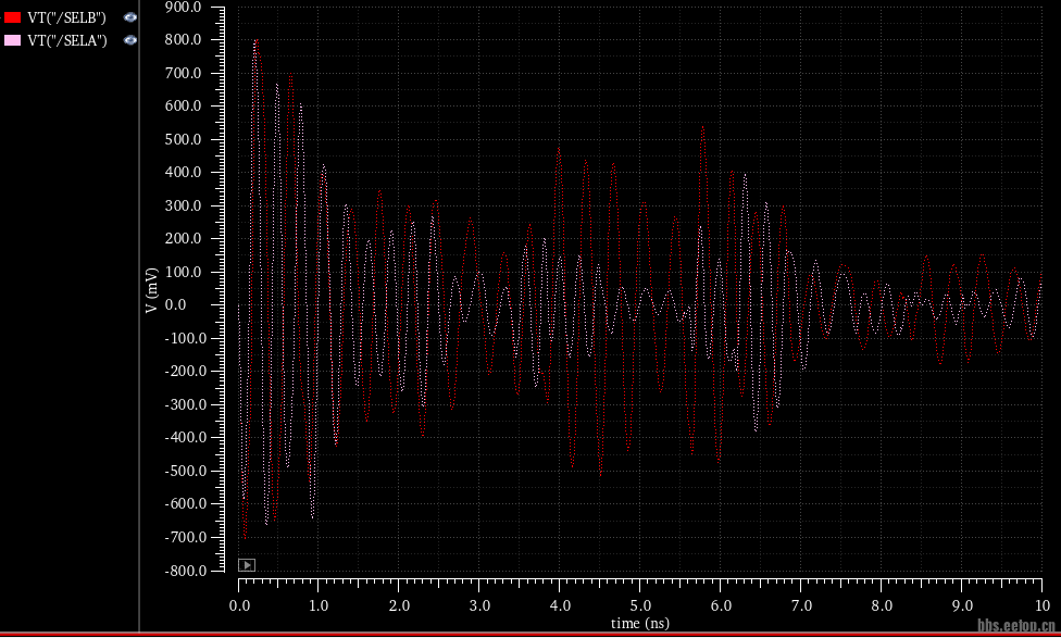

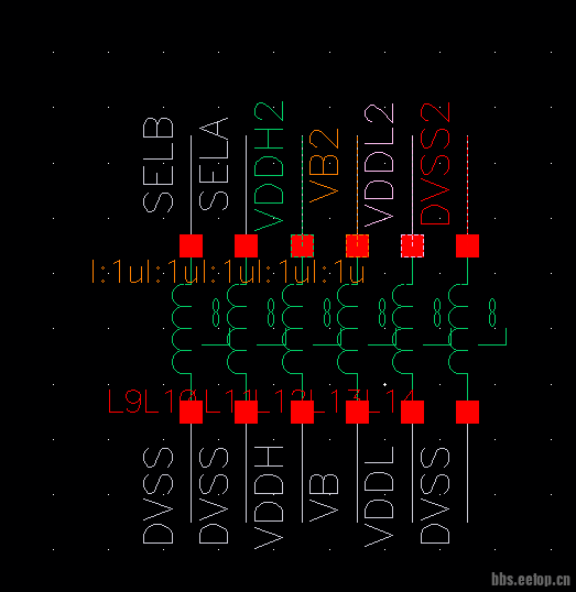

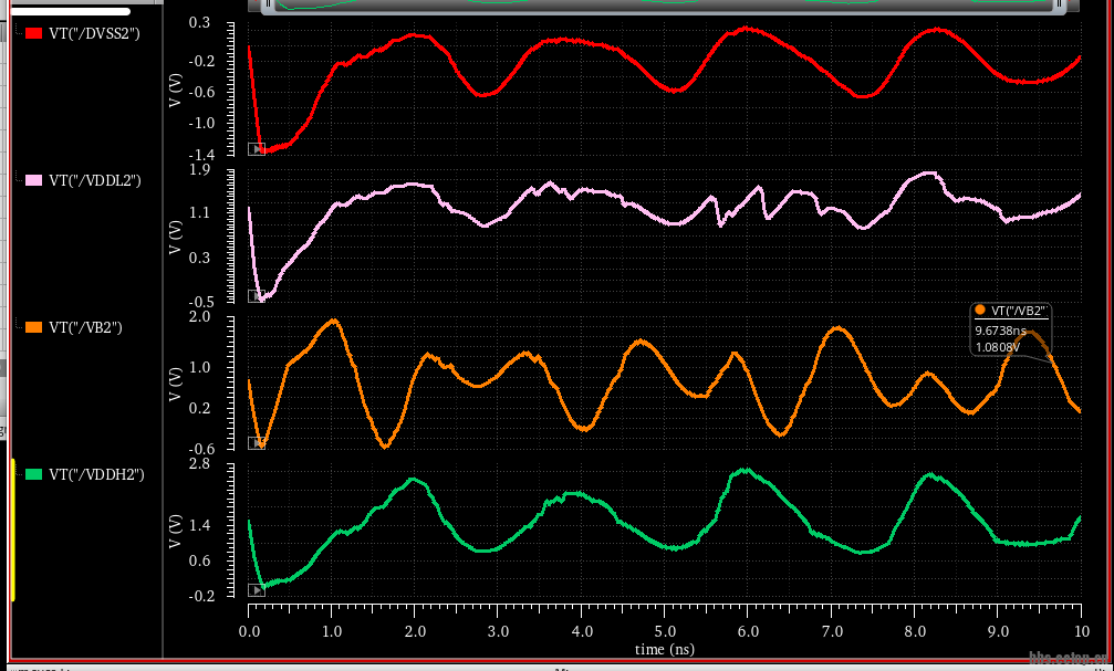

rt,做的是分频器,还没加pad和旁路去耦电容。一开始用理想电源仿真时,电流会在输出波形上升/下降沿的时候变化的很厉害。所以,加上wire bonding后器件端电压波动的厉害。就用dcfeed代替bonding,模拟理想去耦状态,但是器件端电压还是波动的厉害,导致我认为不是去耦电容的问题。有些加在gate端的电压依旧波动很大,如下图。

1uH? 这么大?
 楼主| 发表于 2025-8-30 16:11:58 来自手机 | 显示全部楼层
皮克斯秒 发表于 2025-8-30 13:28
1uH? 这么大?
这个是dcfeed默认的,应该就是模拟理想去耦馈电
