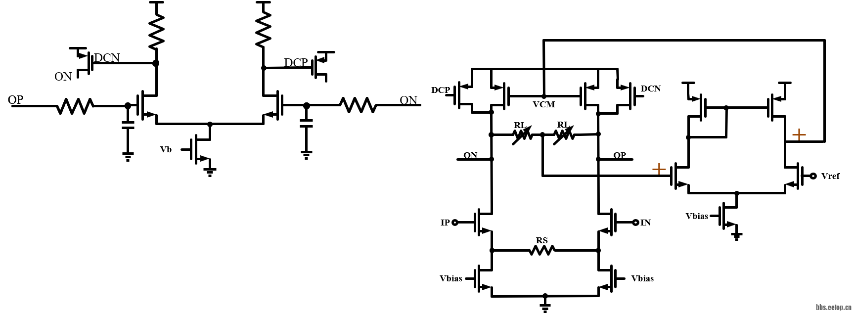

想问一下大家一个问题,我设计的电路共三个部分CMFB+PGA+DCOC,目前RC低通滤波截止频率为100KHZ,PGA带宽为200MHZ,DCOC输出主极点为2GHZ,在整体环路稳定性分析过程中,在10^6频率处出现了相位抬升,但增益拉低的极点,请问这个点在哪里来呢?(目前初步确实在DCOC的输出极点,但不知道为什么会贡献这个类似“右半平面极点”的问题)
电路图
电路图
ac仿真
ac仿真
 楼主| 发表于 2025-8-29 09:38:21 | 显示全部楼层
有没有人解答一下,谢谢
