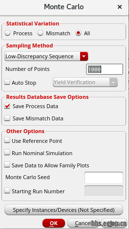

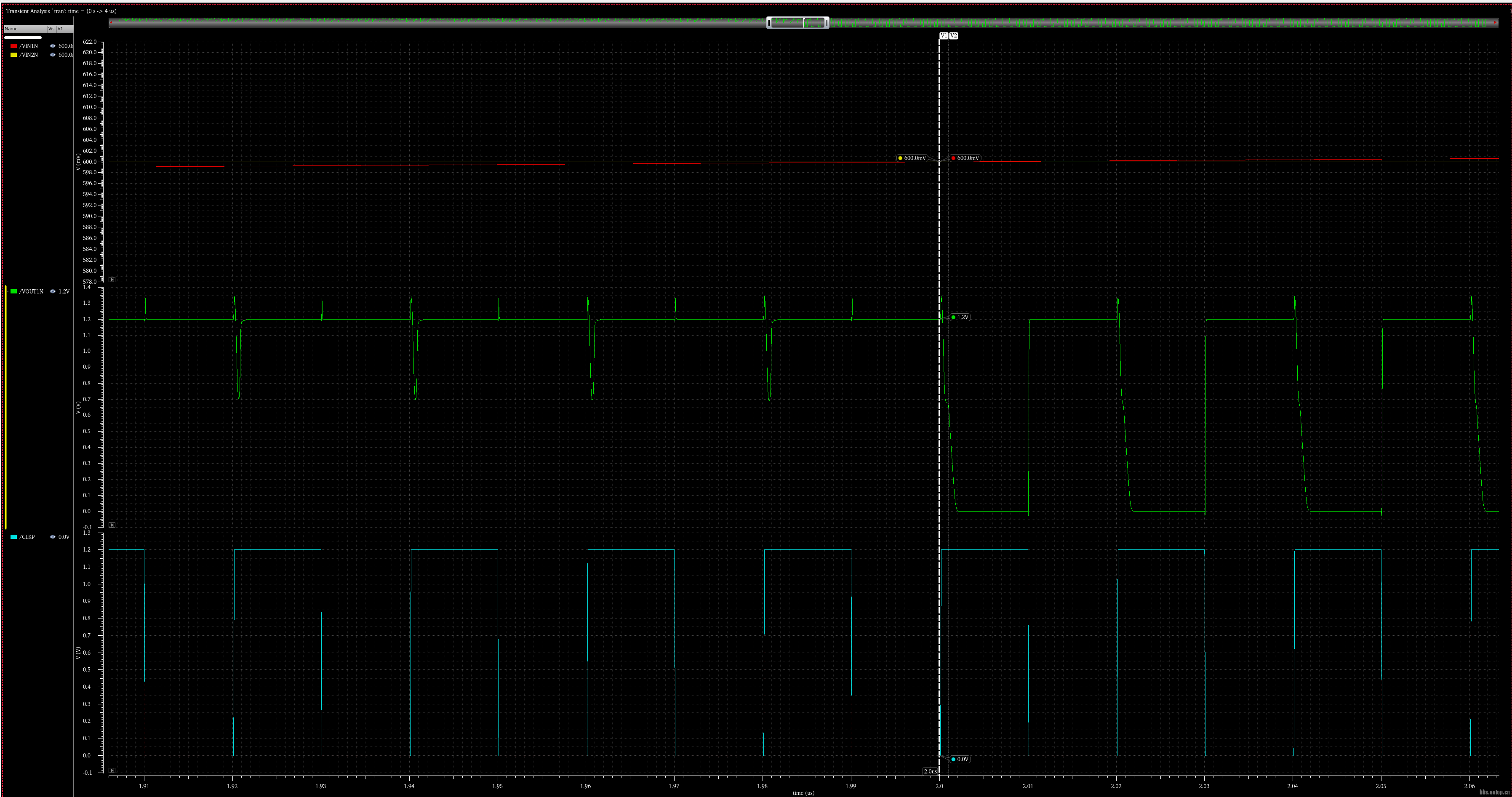

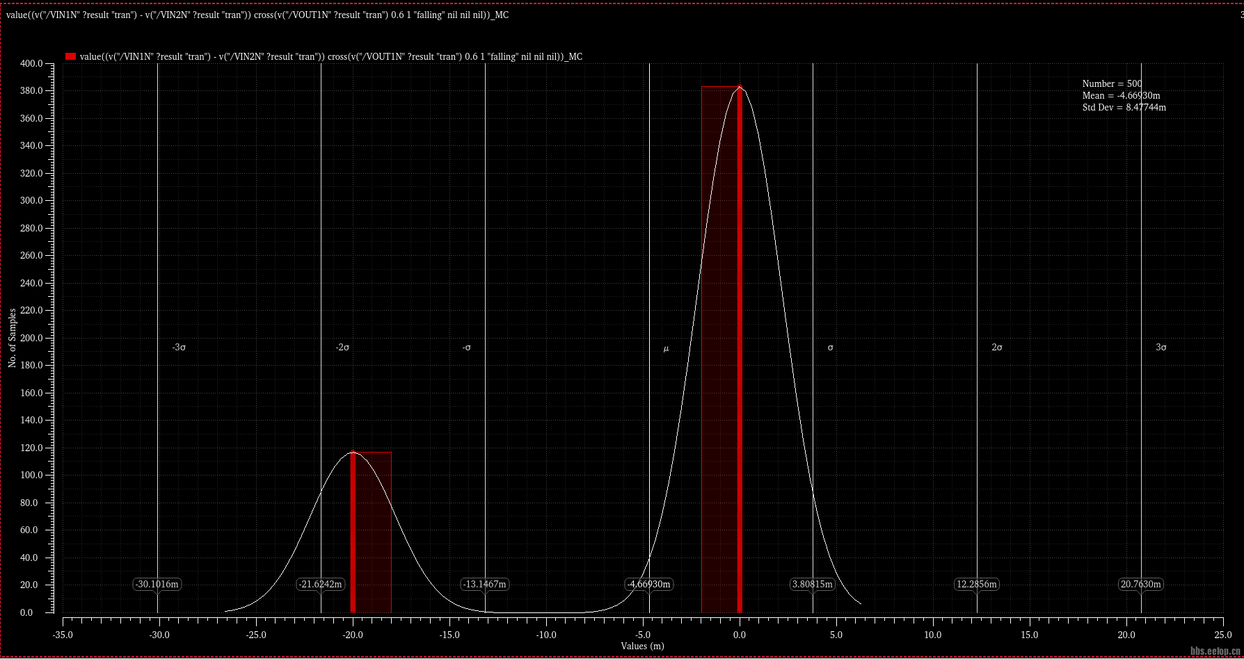

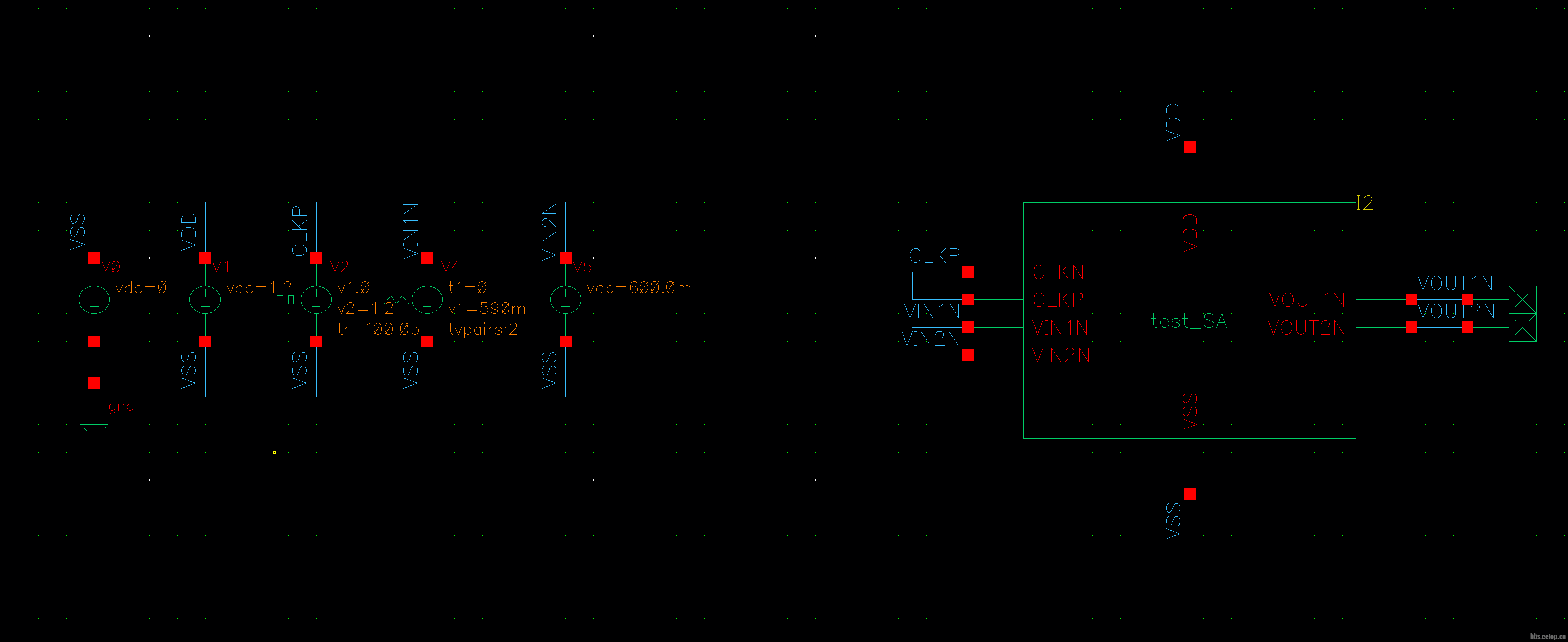

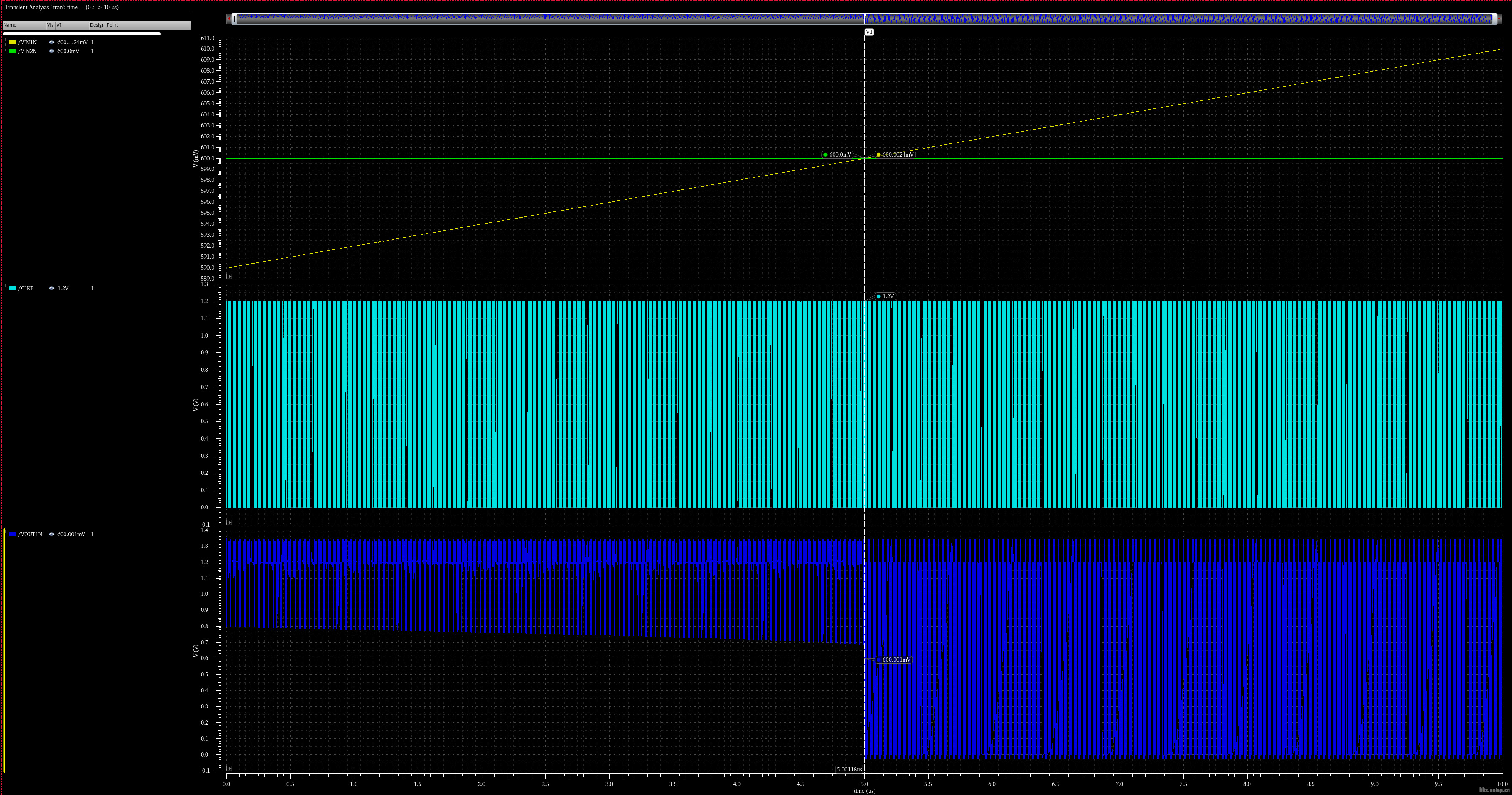

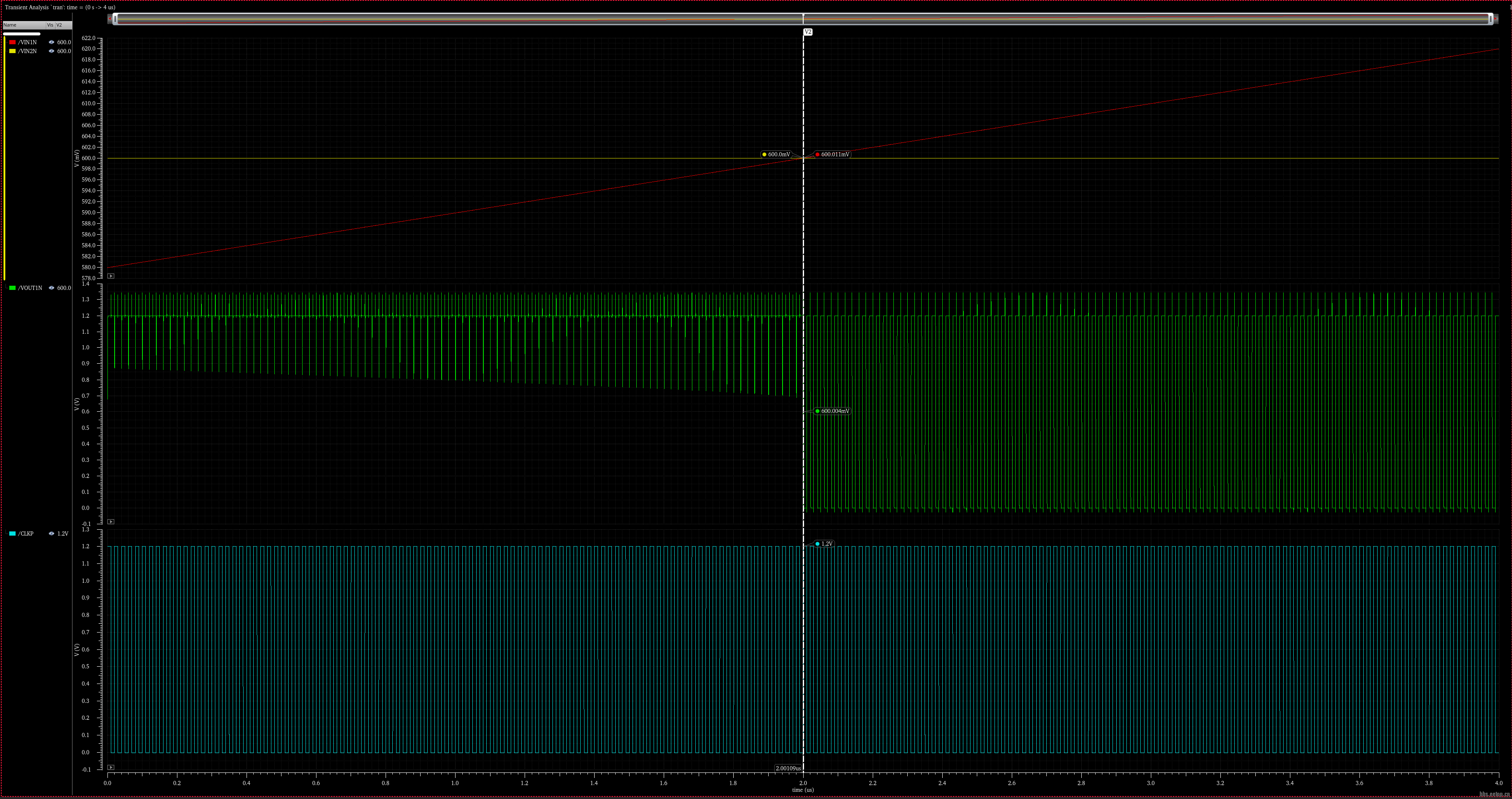

麻烦大家看一下,我这里用的是一个斜率很小的斜坡电压和一个固定的vdd/2的电压进行比较,但是我的斜坡电压斜率变化对每次的Vos改变很大,麻烦问一下大家这里的斜坡斜率应该如何选择,另外我也做了几次mc仿真,3sigma的数据极小,明显不对,希望大佬们可以帮帮忙,感谢各位
 楼主| 发表于 2025-8-27 17:48:37 | 显示全部楼层
分别是失调电压的公式和mc仿真的设置,应该都没有问题

发表于 2025-8-27 17:48:42 | 显示全部楼层
你的offset电压表达式怎么写的?

 楼主| 发表于 2025-8-27 17:57:05 | 显示全部楼层
调了一天,越调越离谱,正态分布都没有了

发表于 2025-8-27 18:15:02 | 显示全部楼层
首先你的model file需要支持monte carlo , 看看是否正确调用了mc model , 另外看看model里面对mc模型是否有高斯分布的函数

 楼主| 发表于 2025-8-28 10:10:17 | 显示全部楼层
Vawell 发表于 2025-8-27 18:15
首先你的model file需要支持monte carlo , 看看是否正确调用了mc model , 另外看看model里面对mc模型是否 ...
model里是有mc的模型的,我自己也跑了单个mos管的Vth是符合正态分布的
回复
 楼主| 发表于 2025-8-28 10:11:58 | 显示全部楼层
ICxer 发表于 2025-8-27 19:59
你用这个表达式,先认为的加一个offset,看一下这个式子能不能正确计算出来
用tran仿真是有计算结果的,我自己也在图里手动标记点计算过没有问题的
回复
发表于 2025-8-28 10:49:30 | 显示全部楼层
用斜坡输入来仿真offset的方法很依赖于输入斜坡的斜率和比较器的速度。不是太可靠。
可以参考附件提到的DOTB方法。这个方法可以推广到比较器noise仿真。
我自己搭了test bench,还挺好用的
