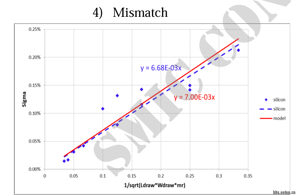

各位前辈,我想拿cap的mismatch去推SAR ADC的DNL,有些步骤上的细节没太明白
1、根据model中提供的电容mismtach与W*L*m的比例关系(如图),算出来SAR ADC中次高位电容的mismatch(次高位为64*Cu)
2、确定第2bits SAR ADC翻转的电容值N,然后拿第一步的sigma*sqrtN,这里不太明白为什么要根号N呢,说什么标准偏差,能解释一下这一部在算什么吗?
3、 计算DNL,这一步怎么算DNL呀?
4、 仿真SAR ADC中的DAC,关注次高位翻转时的MC,这一步应该怎么仿真嘞?

计算方面的,网上资源不少,你看看这个https://blog.csdn.net/qq_41545745/article/details/129919694
