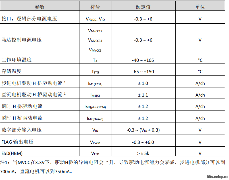

极限参数
芯片使用中,任何超过极限参数的应用方式会对器件造成永久的损坏,芯片长时间处于极限工作
状态可能会影响器件的可靠性。极限参数只是由一系列极端测试得出,并不代表芯片可以正常工作在
此极限条件下。

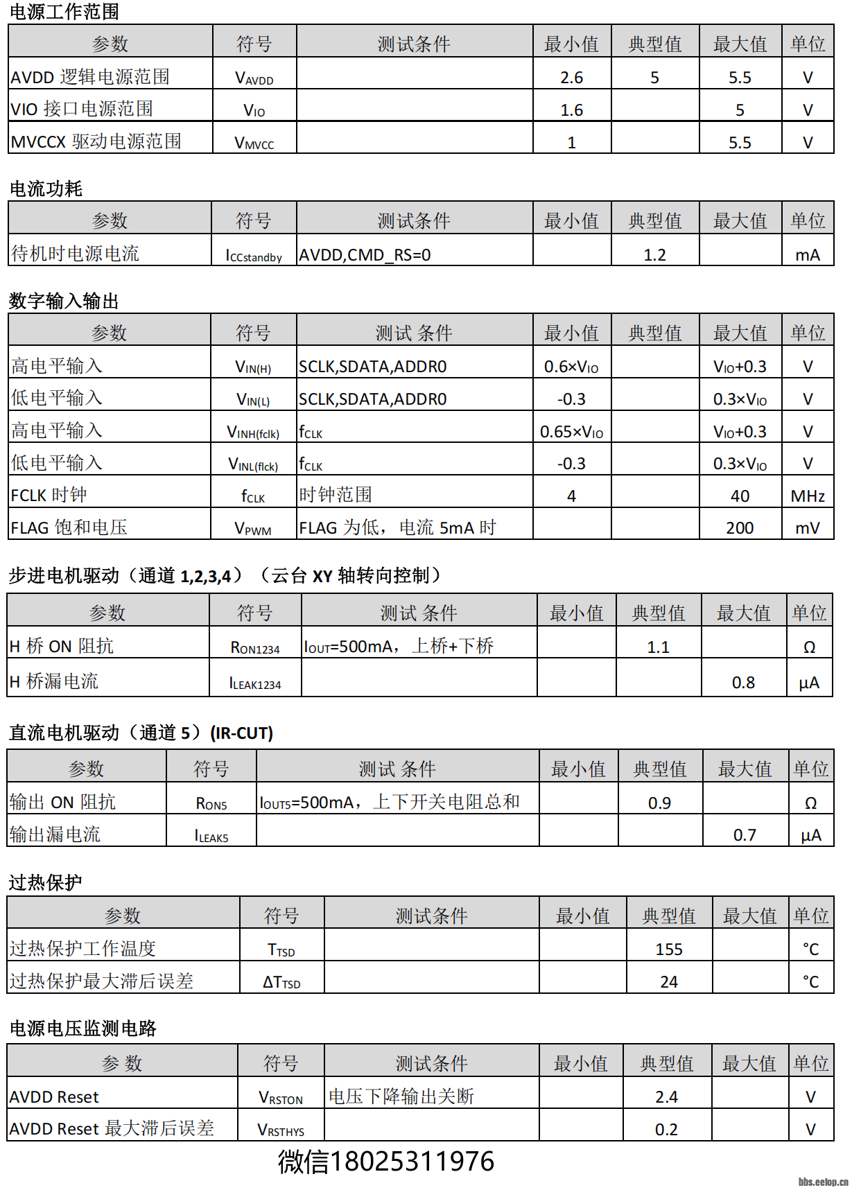

电气参数
MVCC12=MVCC34=MVCC5=5V, AVDD=5V, VIO=3.3V。注意:没有特别规定,环境温度为TA = 25°C ±2°C。
添加图片注释,不超过 140 字(可选)

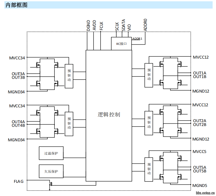

功能描述
MS32006 总共集成了两路步进电机驱动器与一路直流电机驱动器,通过 I 2C 总线去控制电机的转 动。步进电机控制器可以选择全步进或者 1/2 的步进模式,系统上一般用来做为小云台 X,Y 轴的运动 控制。直流电机也是通过 I 2C 设置内部的寄存器,来控制电机的正转,反转,刹车,自由旋转这四个 状态,系统上可以用来做 IR-cut 的控制。
