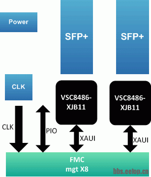

  该板卡是基于kc705和ml605的fmc 10g万兆光纤扩展板设计。
  SFP+(10 Gigabit Small Form Factor Pluggable)是一种可热插拔的,独立于通信协议的光学收发器,通常传输光的波长是 850nm, 1310nm 或1550nm,用于10G bps的SONET/SDH,光纤通道,gigabit Ethernet,10 gigabit Ethernet和其他应用中,也包括 DWDM 链路。SFP+包含类似于 SFF-8472 的数字诊断模块,但是进行了扩展,提供了强大的诊断工具。
2.性能指标
 2.1 SFP+介绍
  2.1.1 接口卡标准采用2路SFP+;
  2.1.2 两路接xaui接两路10G phy输出给SFP+;
  2.1.3 时钟由fmc板卡提供156.25MHZ时钟给主板

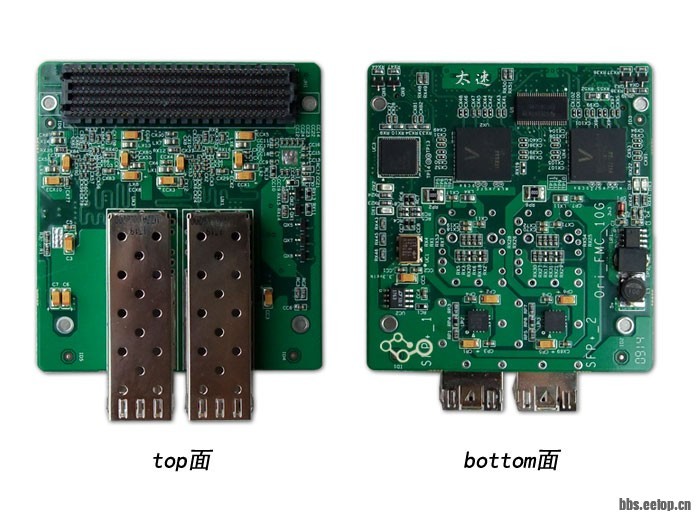

 2.3 板卡尺寸
  FMC卡大小为:79mmX69mm。安装孔大小为2.7mm。
