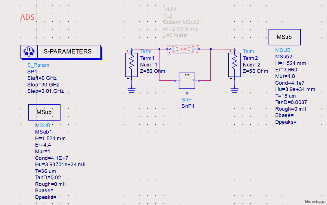

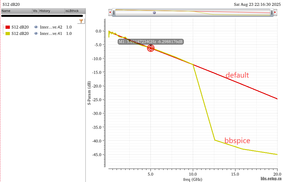

各位大佬:
在ADS中提取微带线S参数如图一,提取后把S2p放到spectre里面仿真
在spectre里面发现default 和ADS中结果一致,bbspice和default差异很大,瞬态根本不对了
这是什么原因啊?仿瞬态主要还是看bbspice

发表于 2025-8-24 10:33:35 | 显示全部楼层
试试ADS生成bbspice模型之后用spectre仿真呢?

发表于 2025-8-25 07:21:05 | 显示全部楼层
原理图菜单 Tools->Spice Model Generation -> Start Broad band Generator
我后面发现与Msub  PCB叠层设置有关,实际叠层设置就没有这个问题
 楼主| 发表于 2025-8-25 12:01:37 | 显示全部楼层
这个设置正常,原因未知
