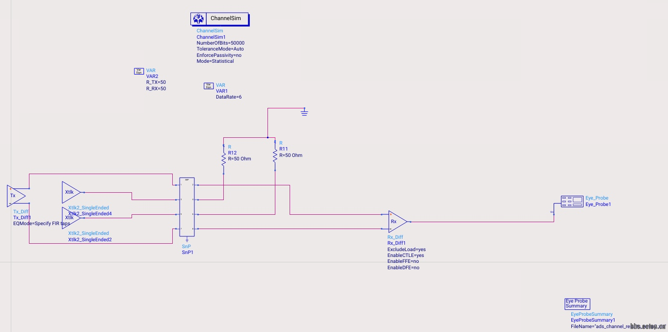

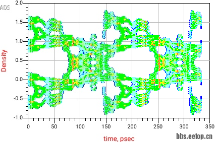

大佬们好,我现在想得到差分信号线的眼图,我已经提取出来s-paramter,但是不是很确定分析眼图的电路如何设置。这个是我现在用的ADS的电路(左边的图),右边的图是得到的眼图。

我设置的最大的电压是0.9V,但是眼图的最大电压已经超过了这个数值;而且还出现了负的电压。对于差分信号来说,想要得到正确的眼图是不是需要更复杂的电路来处理差分信号?
感谢大家!
