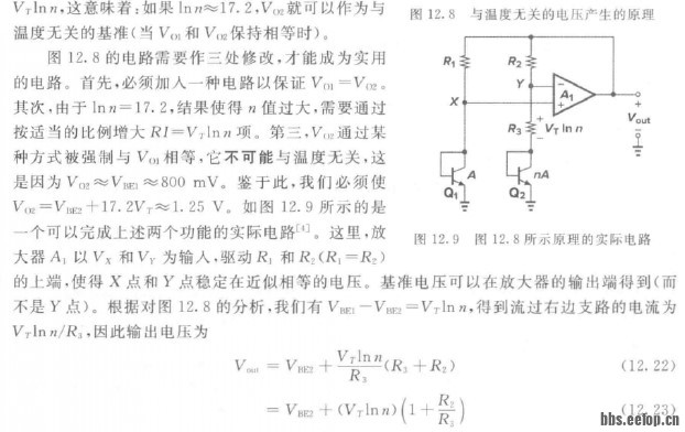

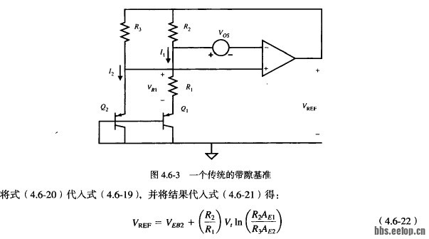

请教一下,allen的cmos模拟集成电路设计的第128页中的带隙公式ln项怎么和r2/r3有关?
其它地方的推导中和r无关,那个正确?求解答。

拉扎维的“模拟CMOS集成电路设计”推导出如下图,
 楼主| 发表于 2025-8-22 14:34:41 | 显示全部楼层
将R2=R3了
