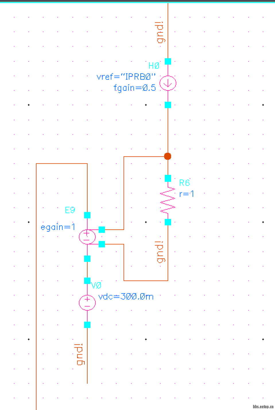

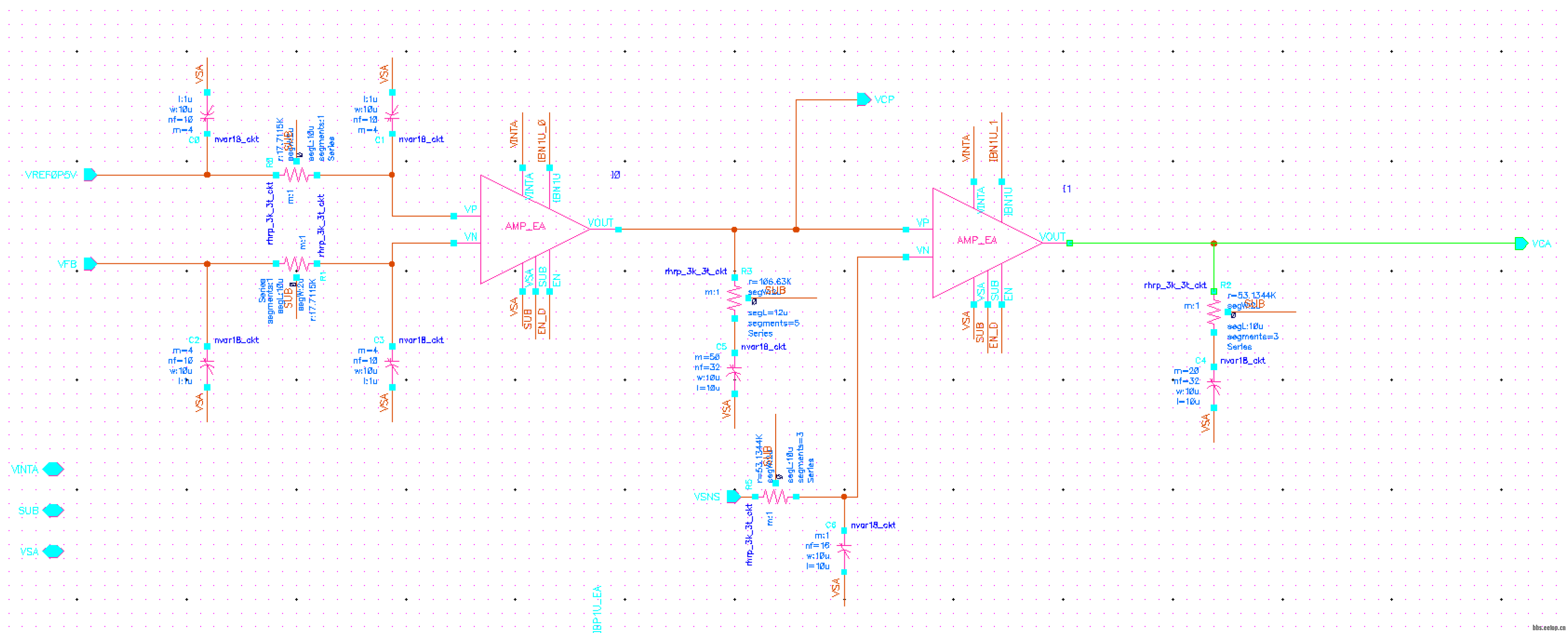

本人目前使用verilog A模型设计了一个4.2V转3.3V的理想的平均电流模式buck变换器,仿真后发现输出电压虽能稳压,但输出电压中不光叠加了开关纹波,还叠加了一个低频纹波。同时电感电流也有一个低频的抖动,修改补偿网络也没有很好的改善效果,求教这是什么原因导致的呢,电流环稳定性不足或是电流环带宽过大吗?求大神讨论、解答!
补充:所搭建的理想的电感电流采样电路如图,参数IPRB0为与电感串联的一个iprobe

误差放大器与补偿网络
误差放大器与补偿网络
电感电流采样电路(理想模型)
电感电流采样电路(理想模型)

vca 之后呢,和什么信号处理
