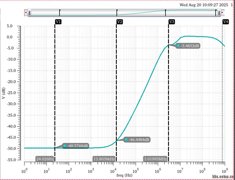

我的输出级是一个FVF结构,PSR仿真下来高频几乎等于0了,并且有一段是平坦的,请问这该如何解释?同时该朝着什么方向去优化呢?

对PSRR要求高的话,在电源上加一级低通滤波的功率管就行
