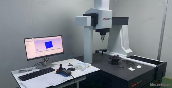

Mars Classic 686高精度移动桥式三坐标

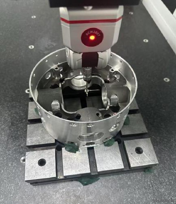

如图三坐标检测配备星型测针组同步采集四孔数据,突破传统单测针的视角局限,为惯导系统关键零部件的内孔各孔轴线同轴度、角度位置关系及各轴的交点高精度检测提供了可能性。
