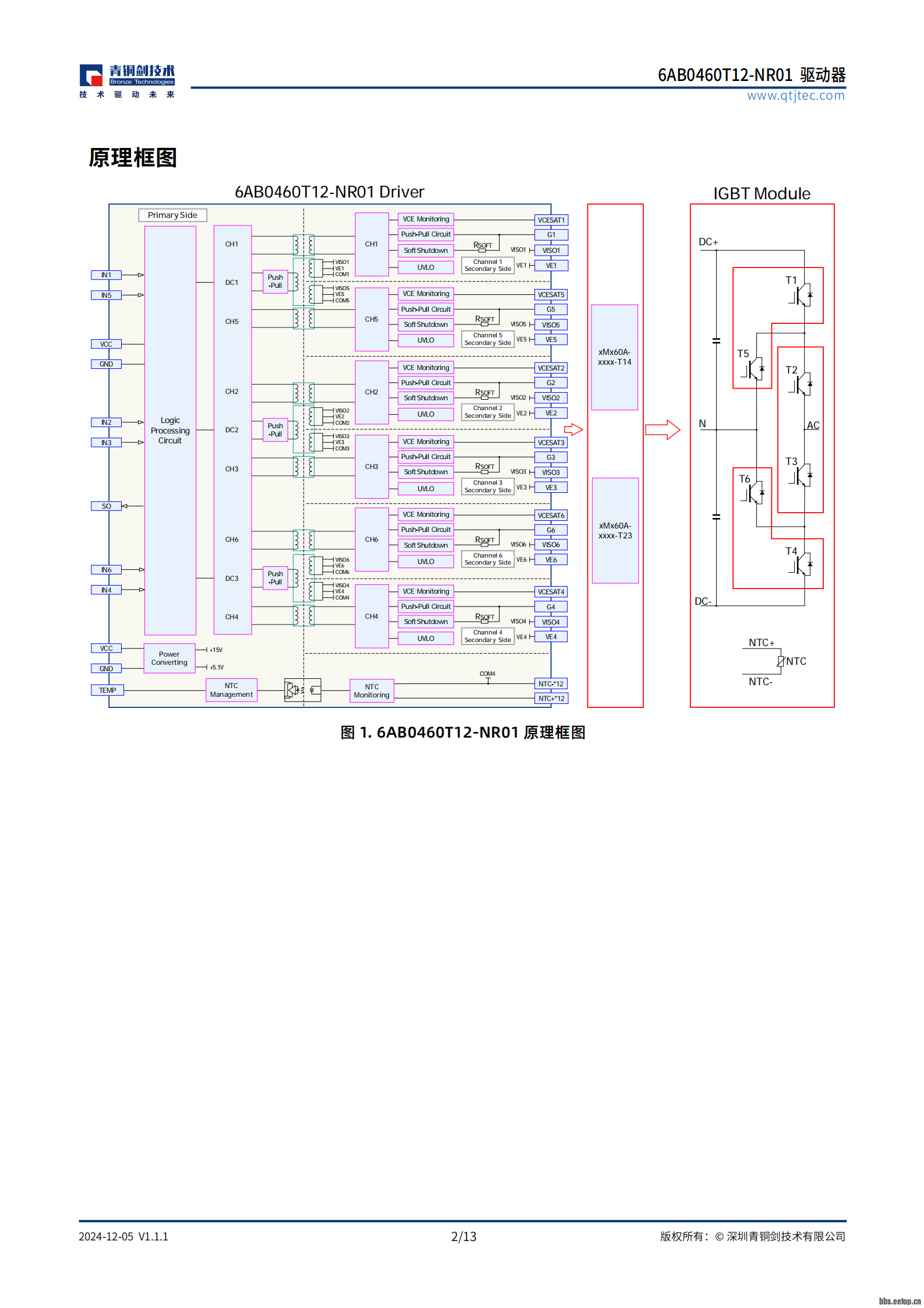

6AB0460T12-NR01驱动器:中高功率三电平系统的“智能守护神”在风电变流器、储能PCS等中高功率应用场景中,IGBT驱动器的性能直接决定了系统的效率、可靠性与寿命。基本半导体子公司青铜剑技术推出的 6AB0460T12-NR01 六通道驱动器,凭借其高度集成化设计、多重智能保护机制以及卓越的电气性能,正成为1700V ANPC/NPC三电平拓扑的理想“神经中枢”。
核心价值解析:为何它是高端应用的终极选择?全集成隔离电源,精简系统设计

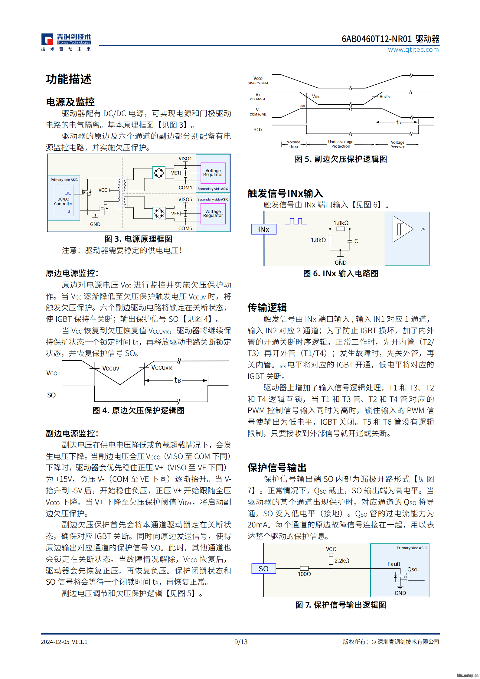

驱动器内部集成 原副边隔离DC/DC电源(转换效率达80%),省去外部电源模块,大幅简化布线。副边输出±15V/-8.5V双极性电压,单通道驱动功率高达4W,峰值电流±60A,轻松驱动EconoDual™3、PrimePack™3等封装的大功率IGBT模块。

双级欠压保护:原边(Vcc<13.6V)及副边(V+欠压)独立监控,故障时锁定关断状态
PWM互锁逻辑:自动阻断T1/T3或T2/T4同时导通,杜绝桥臂直通风险

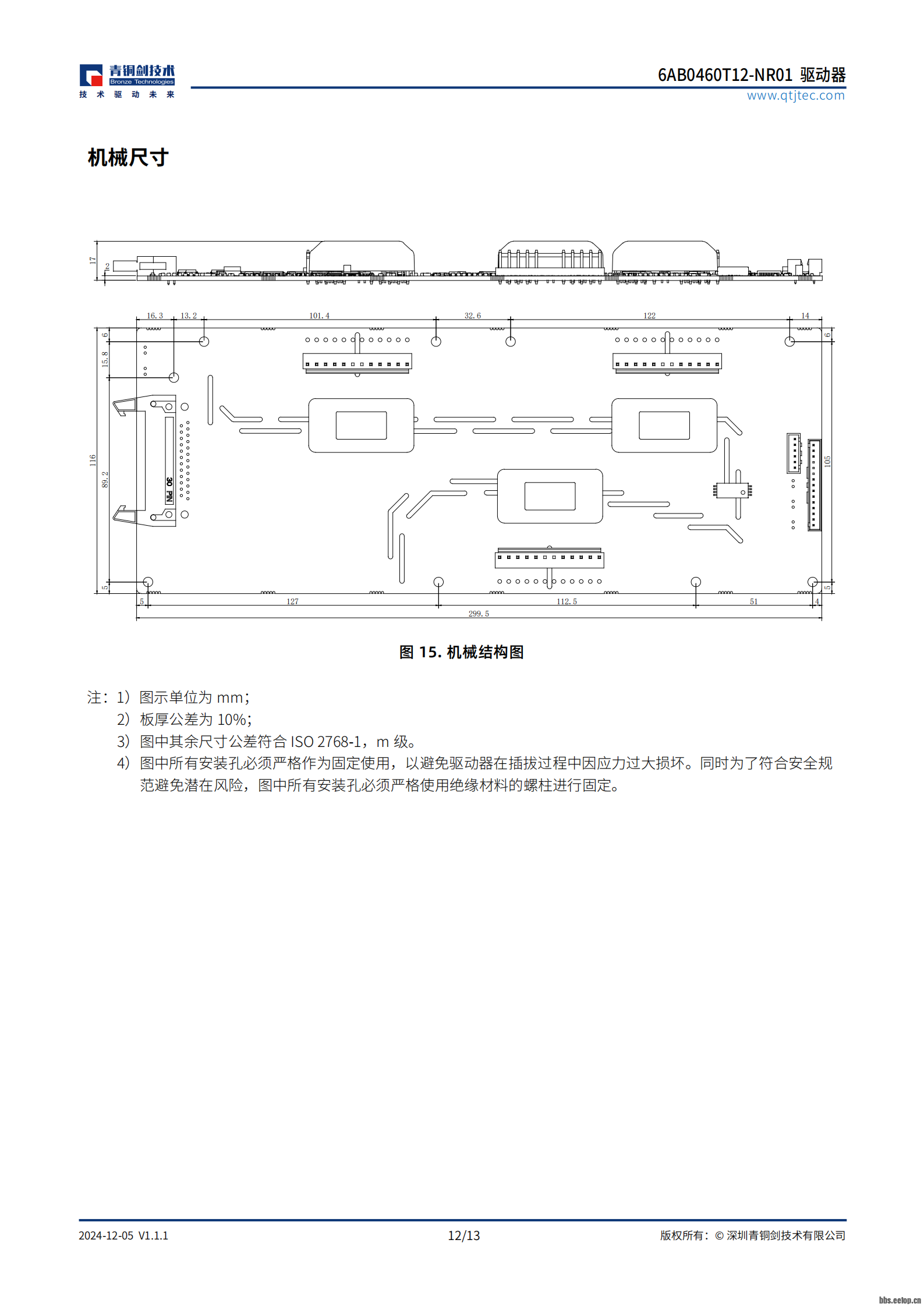

机械设计:全板厚公差<10%,安装孔位强化应力分散(符合ISO 2768-m标准)

储能变流器 软关断+短路保护降低IGBT失效率,紧凑型设计(参见机械图)节省系统空间
