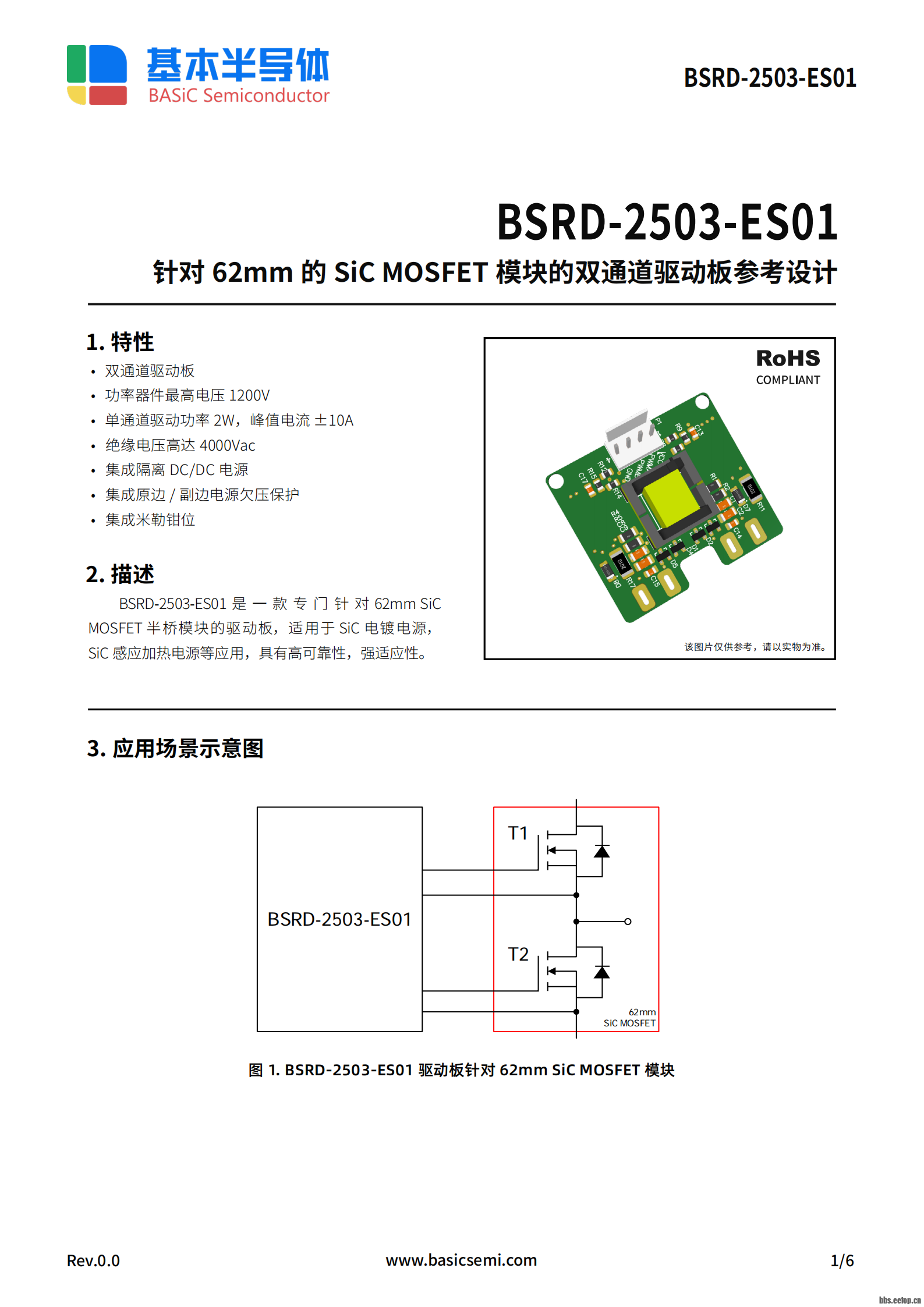

赋能高效能源转换——倾佳电子代理BASIC BSRD-2503驱动板解锁62mm SiC模块的极致性能在追求高效、高功率密度与可靠性的电力电子领域,碳化硅(SiC)MOSFET凭借其卓越的开关性能和耐高温特性,正迅速成为工业电源、新能源及高端制造的核心动力。倾佳电子作为行业领先的电子元器件代理与技术解决方案伙伴,隆重推出BASIC Semiconductor BSRD-2503-ES01双通道驱动板——专为62mm SiC MOSFET模块设计的性能引擎,助力客户攻克高压、高频应用的技术壁垒。

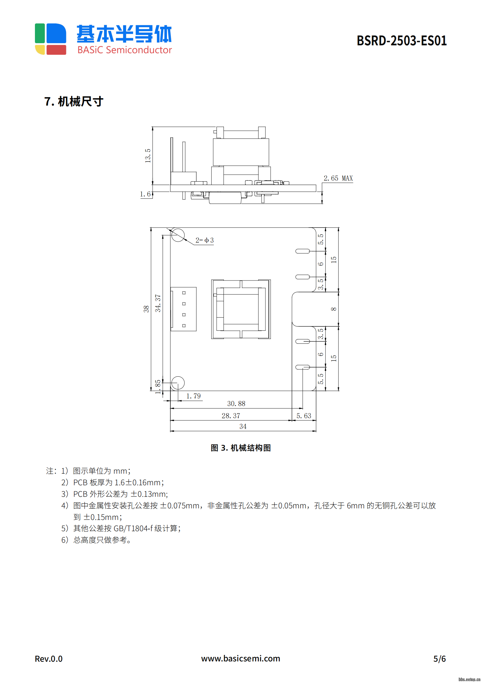

该驱动板针对主流62mm封装SiC半桥模块深度优化,提供双通道独立驱动能力。其紧凑的机械设计(严格公差控制±0.13mm)与模块引脚完美契合,大幅简化系统布局,缩短客户产品上市周期。
极致性能:1200V耐压 ±10A峰值电流
支持高达1200V的功率器件母线电压,满足工业级高压需求。

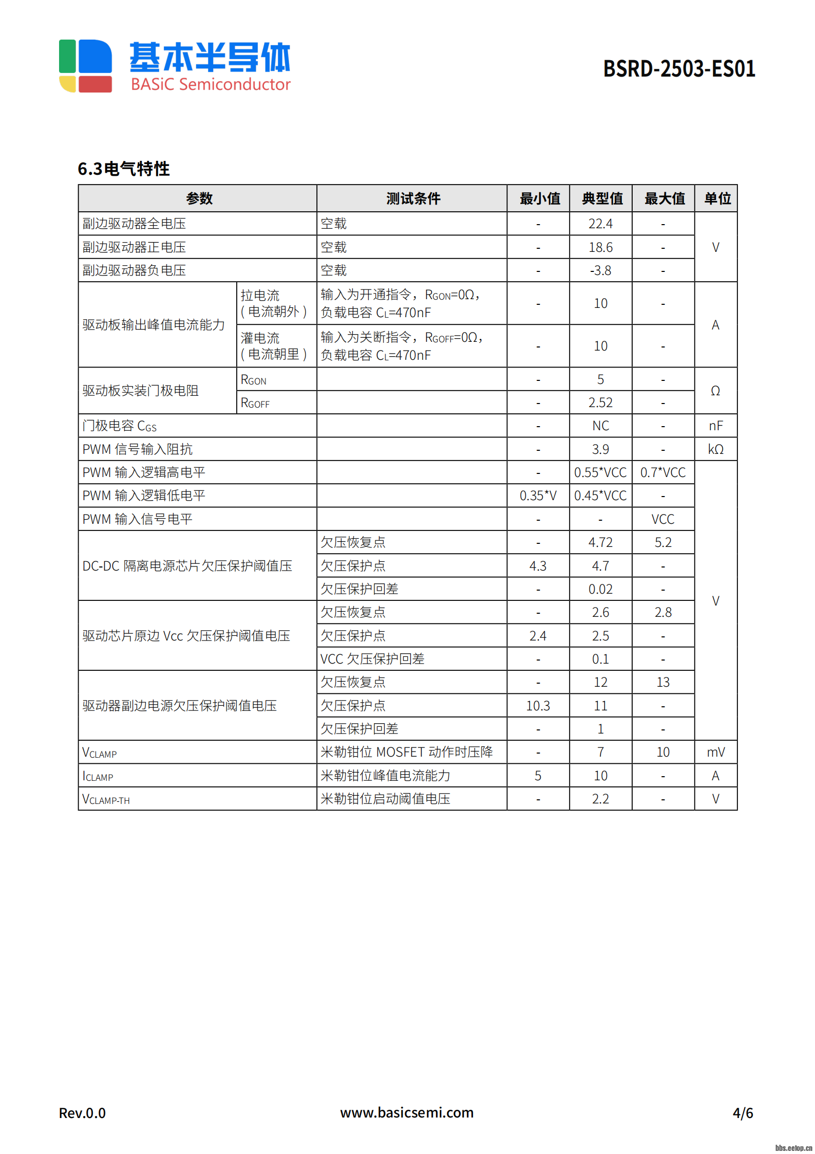

单通道±10A峰值驱动电流(实测@470nF负载),确保SiC器件高速开关的栅极电荷需求,显著降低开关损耗(典型值RGon=5Ω,RGoff=2.52Ω)。
300kHz超高开关频率支持,赋能高功率密度电源设计(如SiC电镀电源、感应加热电源)。
三重安全防护,可靠性倍增

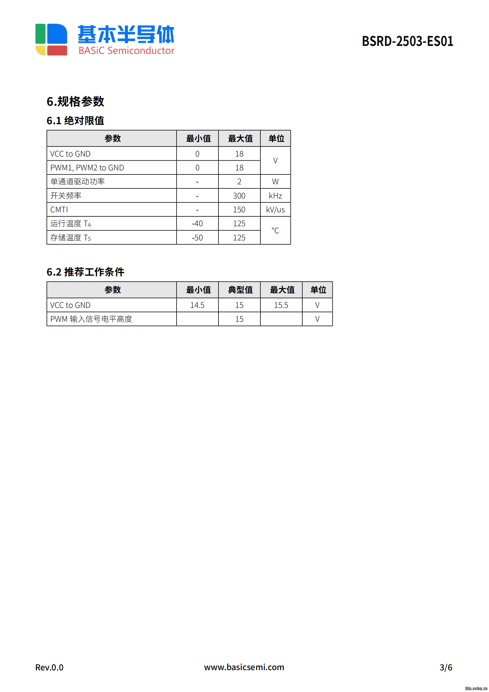

4000Vac强化隔离:彻底阻断原副边潜在失效风险,保障系统安全。
智能电源监控:集成原边(Vcc UVLO: 2.5V保护/2.7V恢复)、副边驱动电源(11V保护/12.5V恢复)及隔离DC/DC输入(4.7V保护/4.9V恢复)欠压保护,异常状态快速关断。
主动式米勒钳位(VCLAMP):有效抑制开关管寄生导通(钳位阈值2.2V,峰值电流10A),杜绝桥臂直通风险,提升系统鲁棒性。

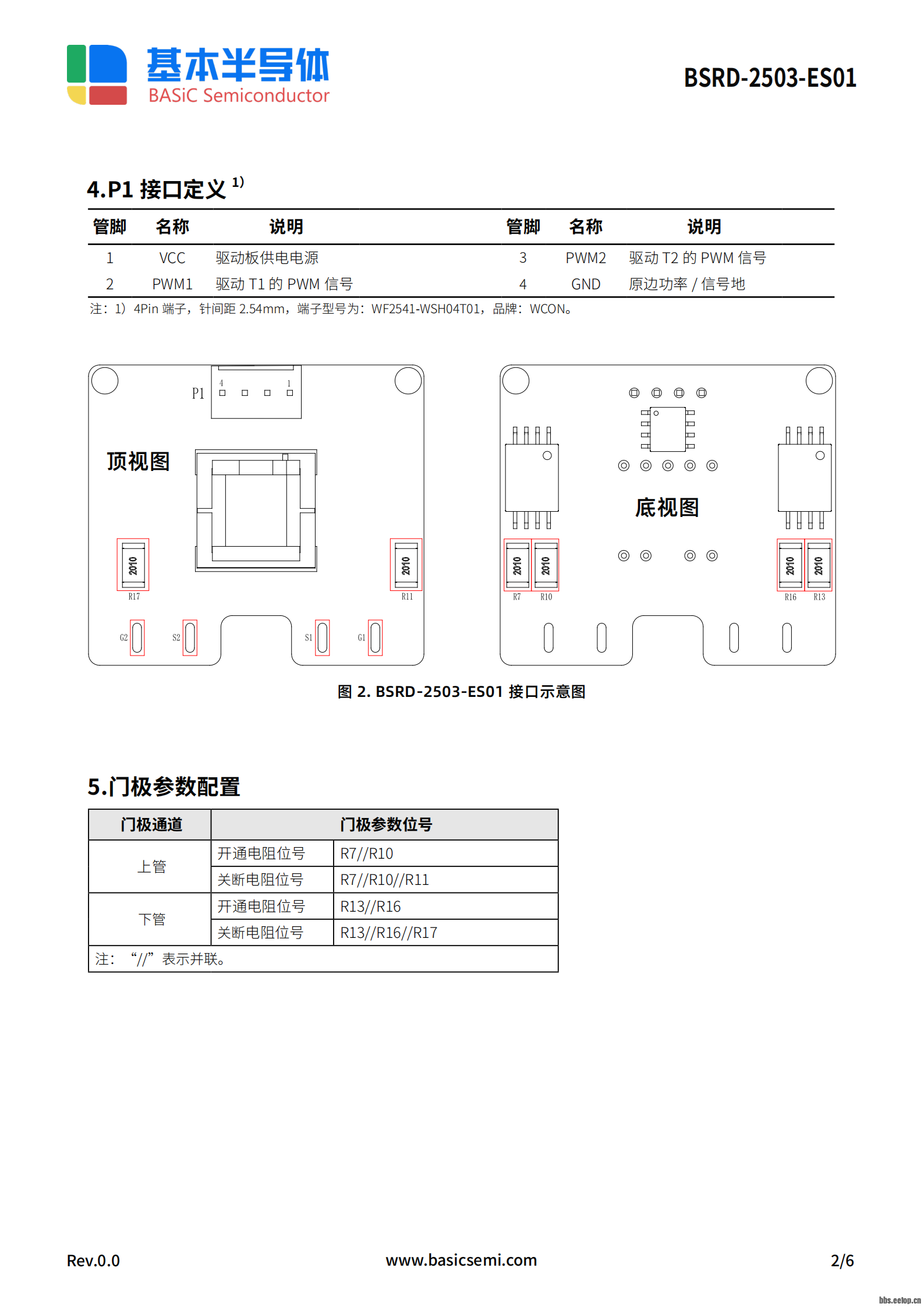

内置隔离DC/DC电源,无需客户额外设计隔离供电模块。

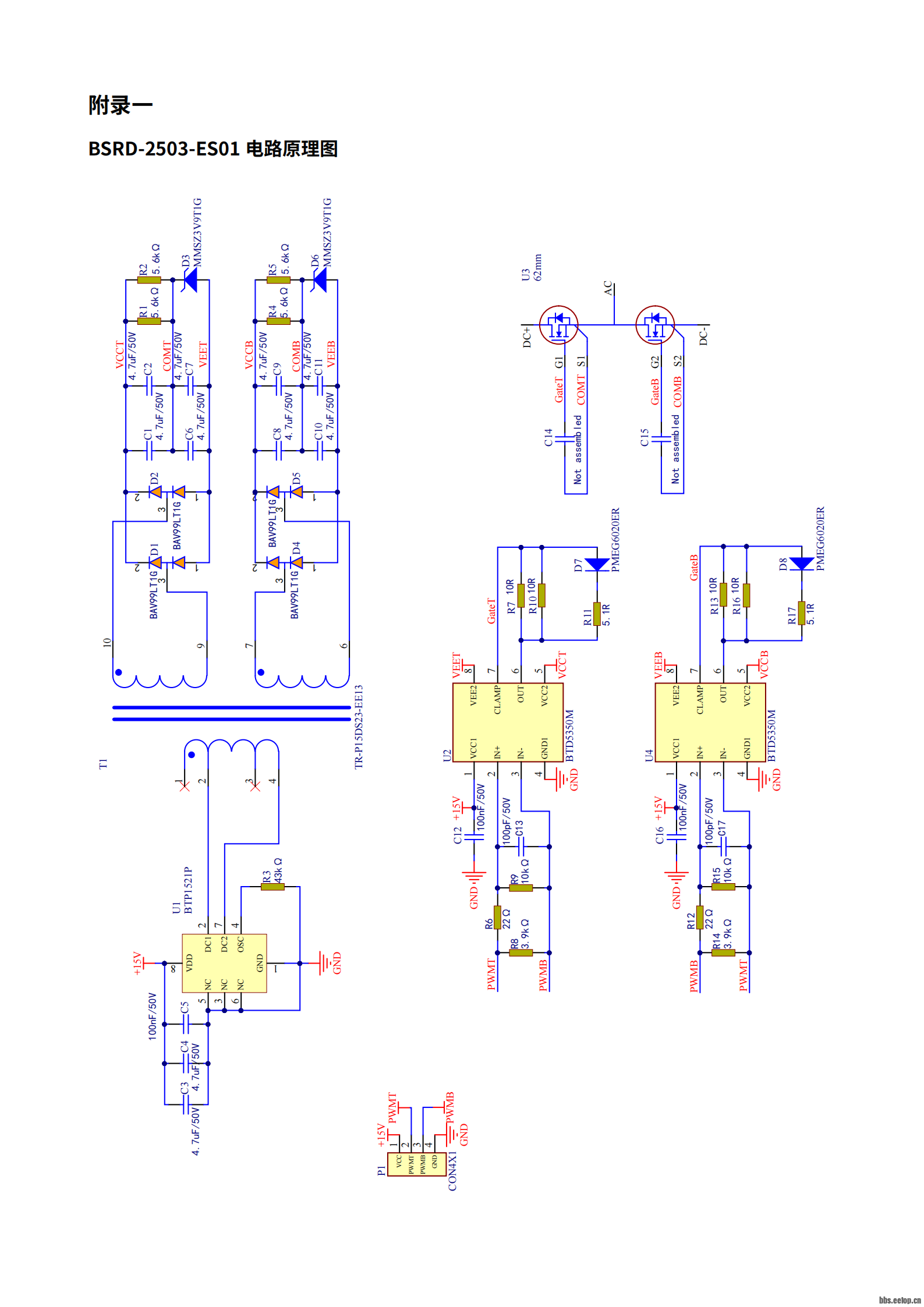

清晰的接口定义(4Pin端子:VCC/PWM1/PWM2/GND)和门极电阻灵活配置(通过并联电阻调整RGon/RGoff),大幅简化外围电路设计。
提供完整电路原理图(如文档附录)与机械尺寸图,加速客户PCB布局与散热设计。
