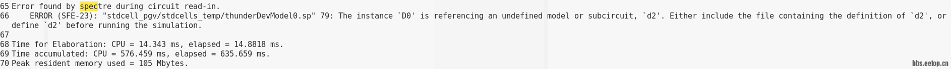

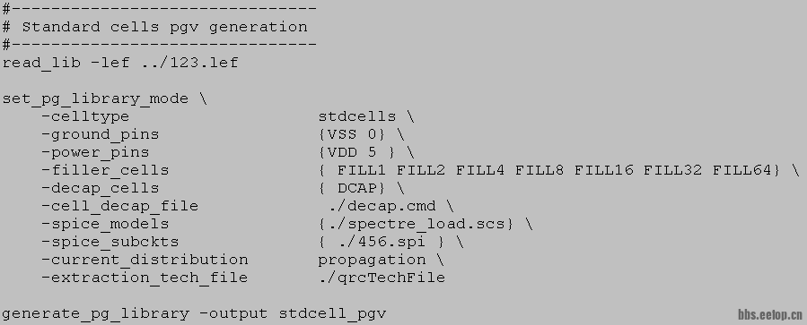

各位大神,小弟 新手 voltus,目前按照 使用手冊 "Voltus IC Power Integrity Solution User
Guide" 建立 Standard cells pgv , 腳本如下
腳本
腳本
執行出現錯誤訊息如下 : 在 thunderDevModel0.sp  "79" 行地方呼叫了 d2。(ps : thunderDevModel0.sp 是 voltus 自動產生的)
錯誤訊息
錯誤訊息

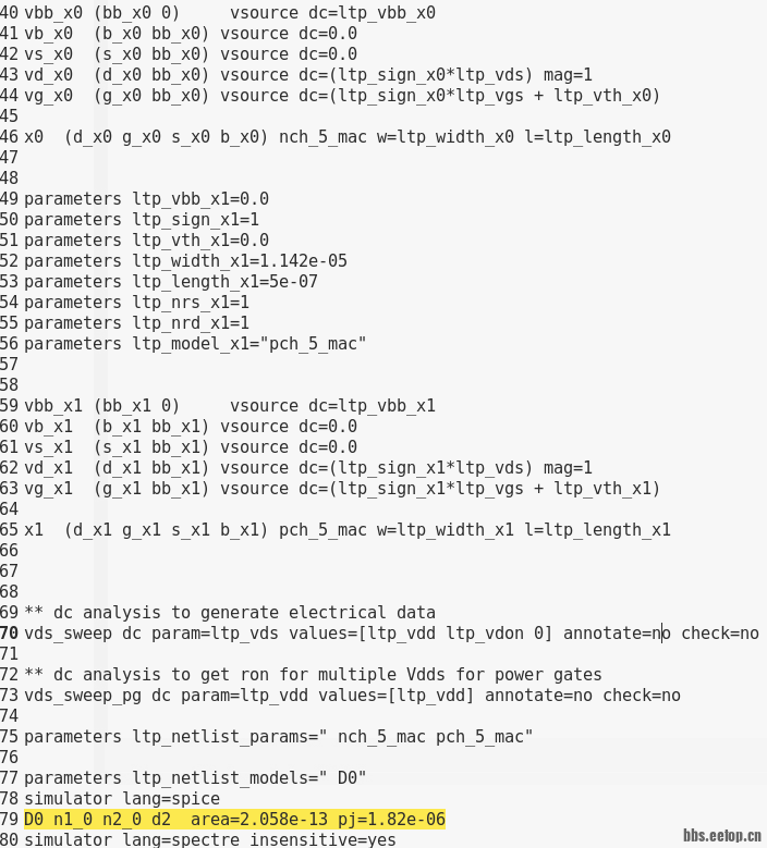

看了下 thunderDevModel0.sp:
1. 符合預期 46行: nch_5_mac ;64行 : pch_5_mac 是在檔案 "456.spi" 可以找到,這沒問題
2. 疑問點 :  error 是 79 行的 d2 哪參考來 ? 抑或是我還缺了哪步驟 ???
感謝不吝指教 ~~

有無載入spice device model?
 楼主| 发表于 2025-10-9 11:02:43 | 显示全部楼层
你好~~~後來也是如你所說
我把 device model 吃進來就可以了
謝謝~~~
