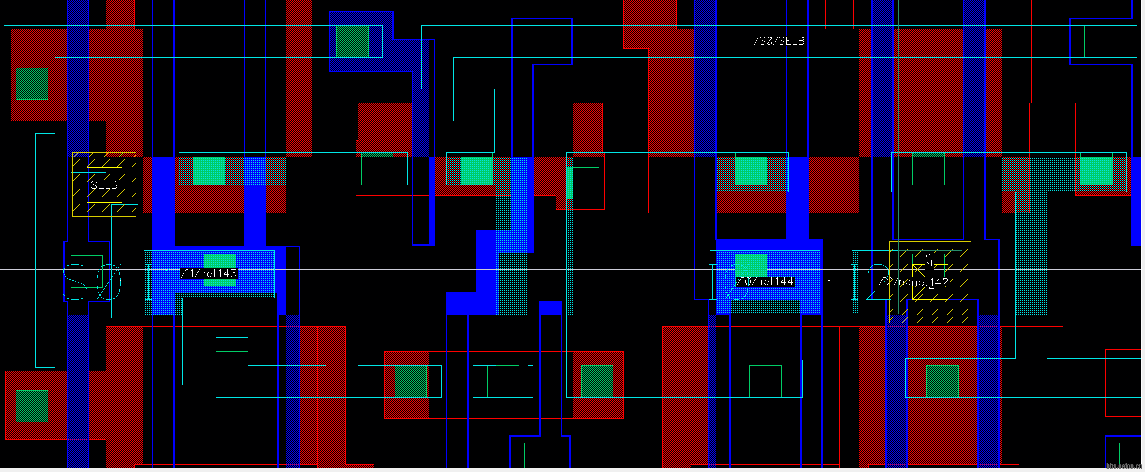

如题,元件是MUX4D4。S0/SELB这条线要连出去,走M1肯定出不去,打孔到M2结果这个VIA1-2放在这条线任何一个部位,drc都报错。
这个元件M1之间的间距都是drc接受的最小间距,在里面加一点小连线drc就过不去,这个元件库的layout到底是给谁用的啊唉
发表于 2025-8-14 21:46:24 | 显示全部楼层
你得用minRule Via,不要用这种stdVia
