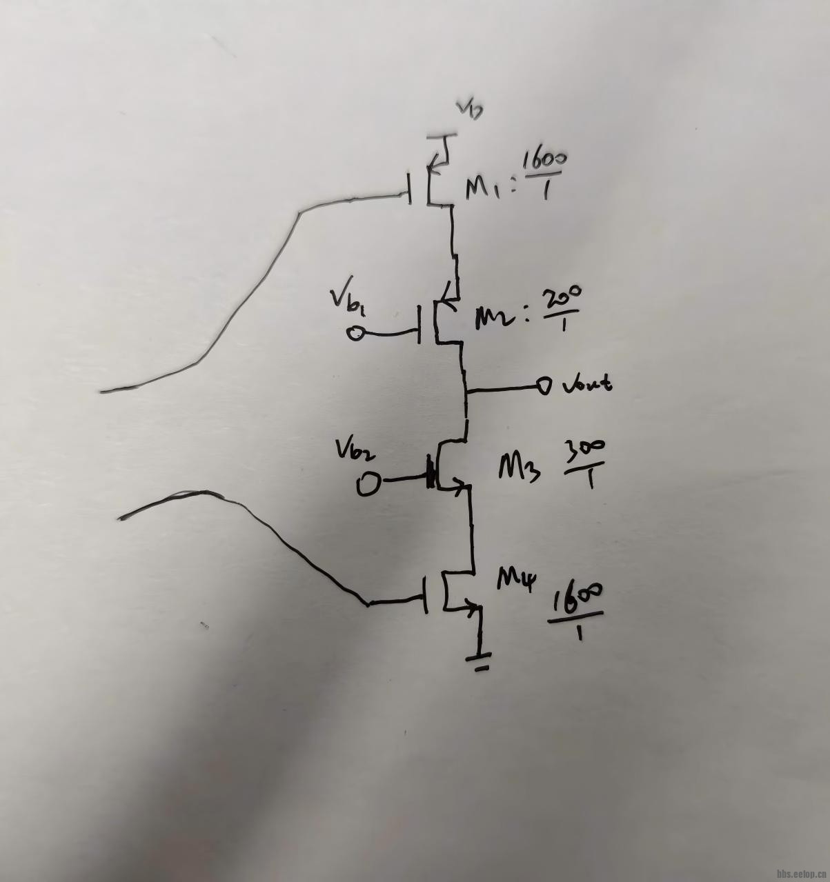

这我感觉是个CLASS AB输出级。M1和M4和前面电路构成跨导线性环控制电流大小,我这边想问一下中间这两个管子的作用,是为了提高输出阻抗吗?因为手册中给的输出短路电流接近30mA,而且尺寸并不大,这么大的电流很容易让M1进入线性区啊。哪位大佬解答下

应该是做输出阻抗用的吧
