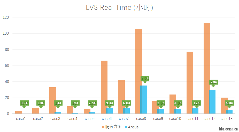

Argus LVS在芯片设计验证中展现出卓越的实时处理能力,尤其在大规模SoC数据场景下优势显著。从柱状图对比可见,随着OASIS数据量从187MB增至82GB,Argus LVS的处理速度始终大幅领先传统方案,最高提速达18倍(2.1GB数据),在53G规模下提速12倍。Argus的多机多核并行技术效果突出,让验证时间从原先的几天缩短到了一天之内,有的甚至几个小时完成。在60G OASIS尺寸大规模SoC的LVS验证中,更是从市场主流方案的超过100多小时缩短至Argus的30小时以内。
