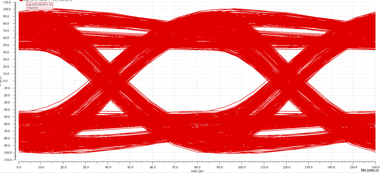

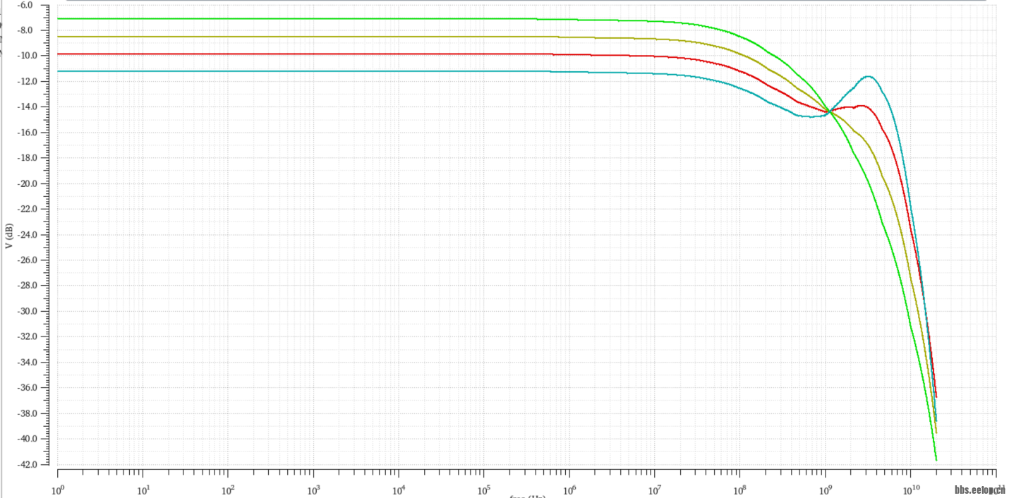

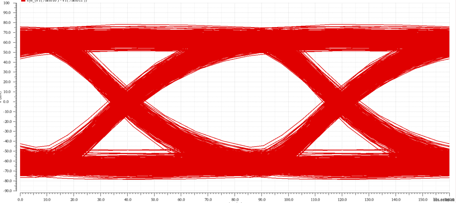

仿12.5Gbps NRZ信号,奈奎斯特频率点有18dB的损耗,使用三级CTLE,每一级均衡能力都在6dB左右,观察每一级输出眼图,发现第二级的眼图质量好像比第三级的输出要好一点,但第二级距离信号损耗还有6dB左右,请问这种情况是什么问题呢
从上到下为信号损耗,第一级、第二级和第三级的AC仿真图
第三级输出眼图
第三级输出眼图
第二级输出眼图
第二级输出眼图
发表于 2025-8-13 14:43:24 | 显示全部楼层
第三级over boost了
 楼主| 发表于 2025-8-13 14:53:05 | 显示全部楼层
zhanweisu33 发表于 2025-8-13 14:43
第三级over boost了
我一开始也是这么认为的,但是AC仿真发现,奈奎斯特频率点距离低频还有2dB左右的损耗,请问这种情况也会发生over boosting吗?
发表于 2025-8-13 15:19:23 | 显示全部楼层
你看上面频域分析,肯定是3级后高频补偿更多,所以时域波形也很明显是高频分量更足啊
 楼主| 发表于 2025-8-13 15:30:17 | 显示全部楼层
lby18710901738 发表于 2025-8-13 15:19
你看上面频域分析,肯定是3级后高频补偿更多,所以时域波形也很明显是高频分量更足啊 ...
好的,感谢
发表于 2025-10-10 15:36:39 | 显示全部楼层
同意4楼的说法,从眼图上看,第三级输出确实高频分量更大。
补充一下:单看眼图,你觉得第二级更好,主要是因为第二级AC曲线还是比较平滑,虽然带宽不足导致眼皮较厚,但第三级AC曲线有ripple,中频段凹下去了4dB,后面再peak回来,这样会导致眼图有过冲。如果你看group delay variation的话,应该可以看到第三级输出比第二级差,这也会导致眼图的过冲以及眼图过渡带出现双线,就像你第三级眼图一样。而group delay variation差的原因是:1)中频段凹下去4dB,2)peaking点太“尖锐”,后续滚降太快。
