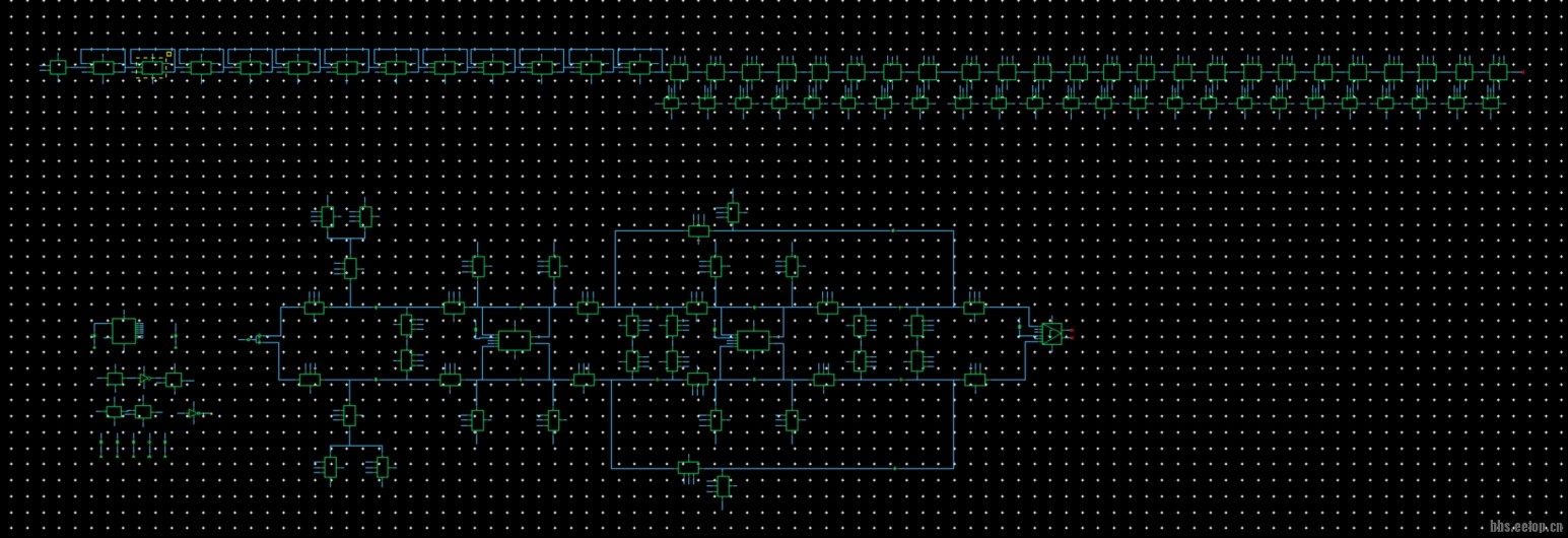

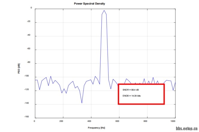

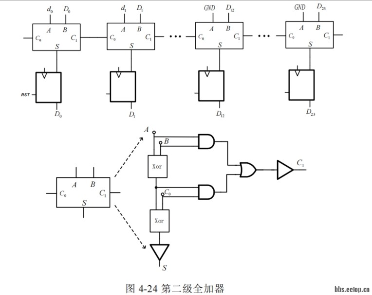

感谢各位大佬的关注,小弟是一名刚入门的学生,想做一个二阶增量型ADC,但是现在看论文说是最后需要数字滤波器,我找了一篇论文试了一下,没有做对,加上复位开关和我自己做的数字滤波器部分,达不到参考文章的效果,请各位大佬指正一下,我该如何做
参考文章图片
