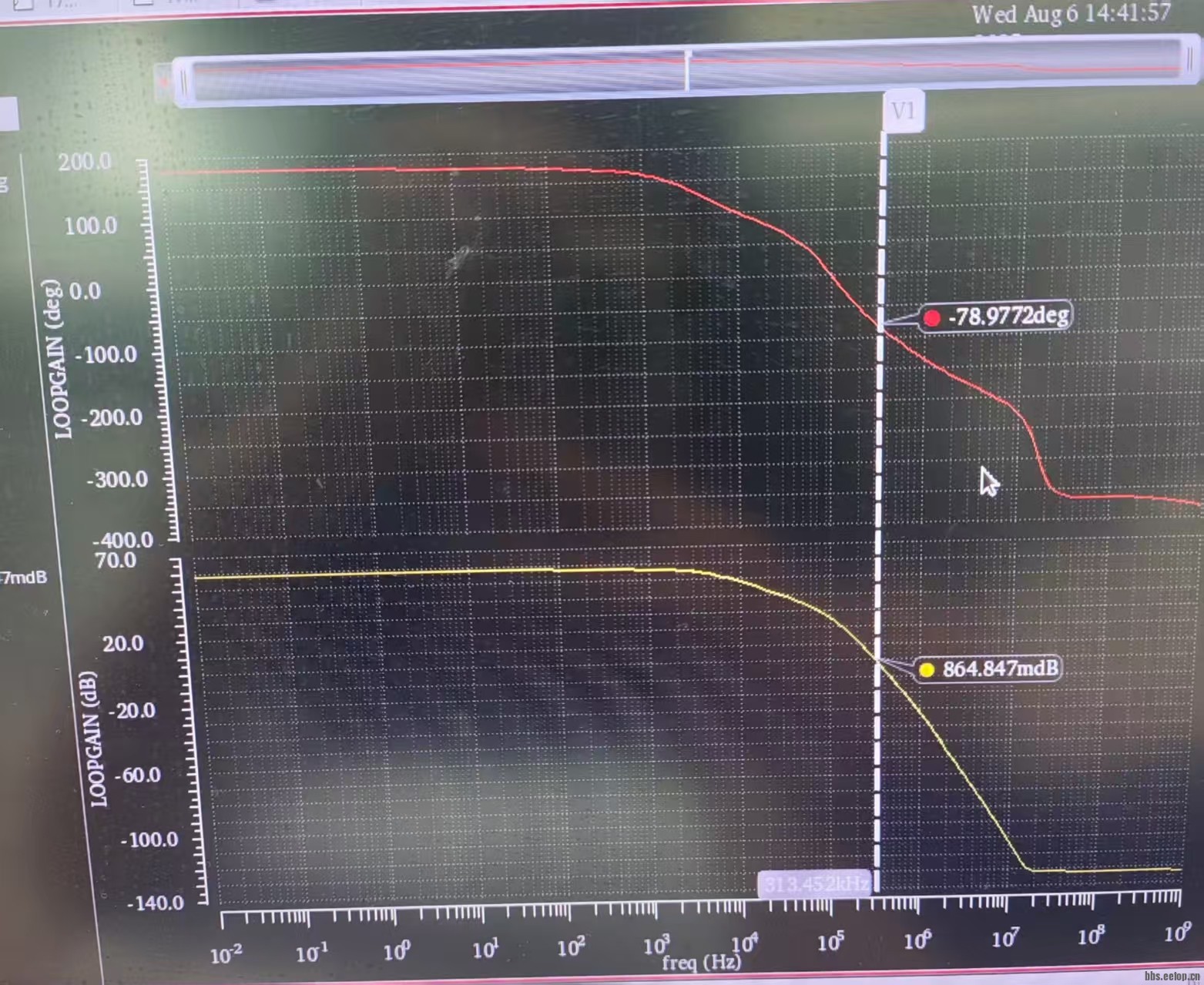

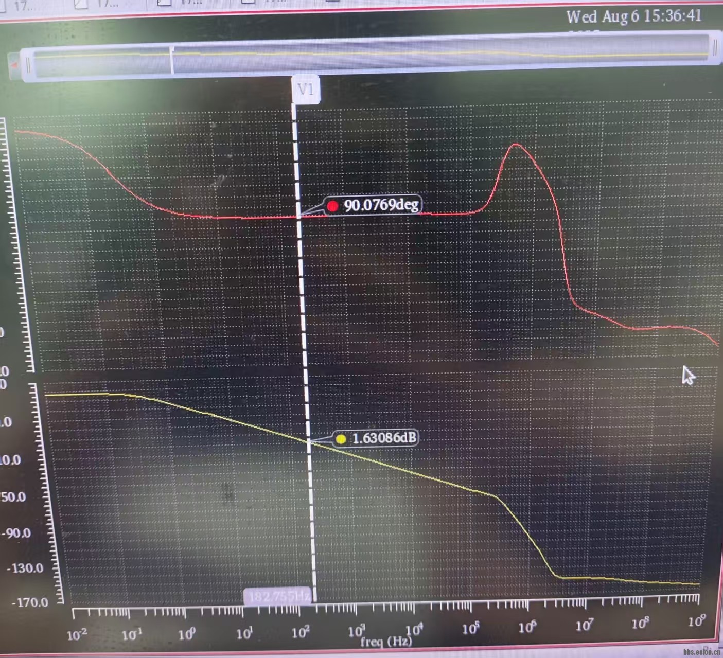

请问LDO的STB仿真的iprobe探针应该放在哪里啊。
为什么我放在LDO输出和LDO反馈的运放输入端时,增益和裕度的曲线不一样啊.
放在LDO输出时,裕度从180开始下降到GBW时为-79
放在LDO反馈的运放输入端时,裕度从180开始下降到GBW时为90。

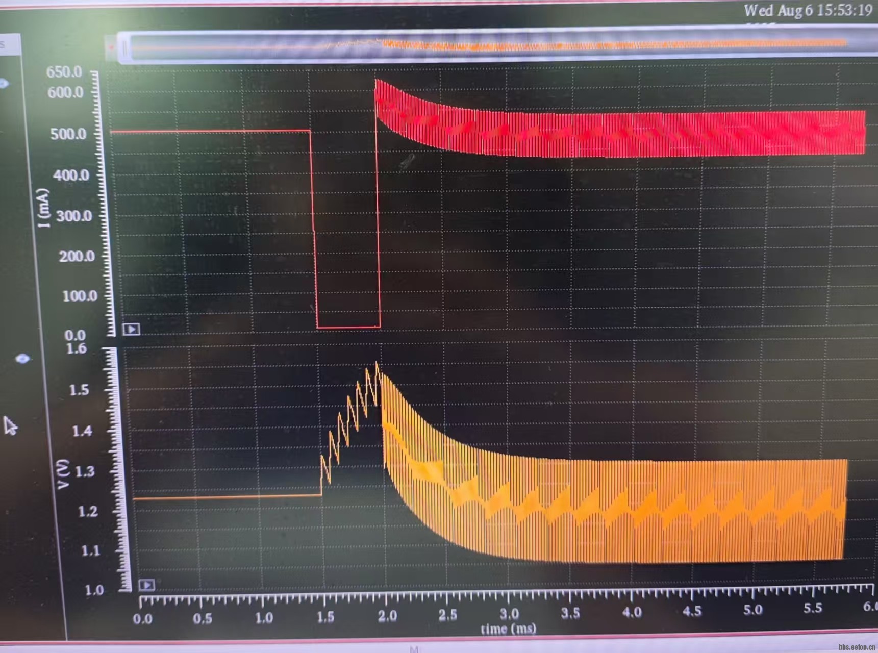

但是此时LDO输出震荡
瞬态
瞬态

求助各位大佬,轻载重载都在振

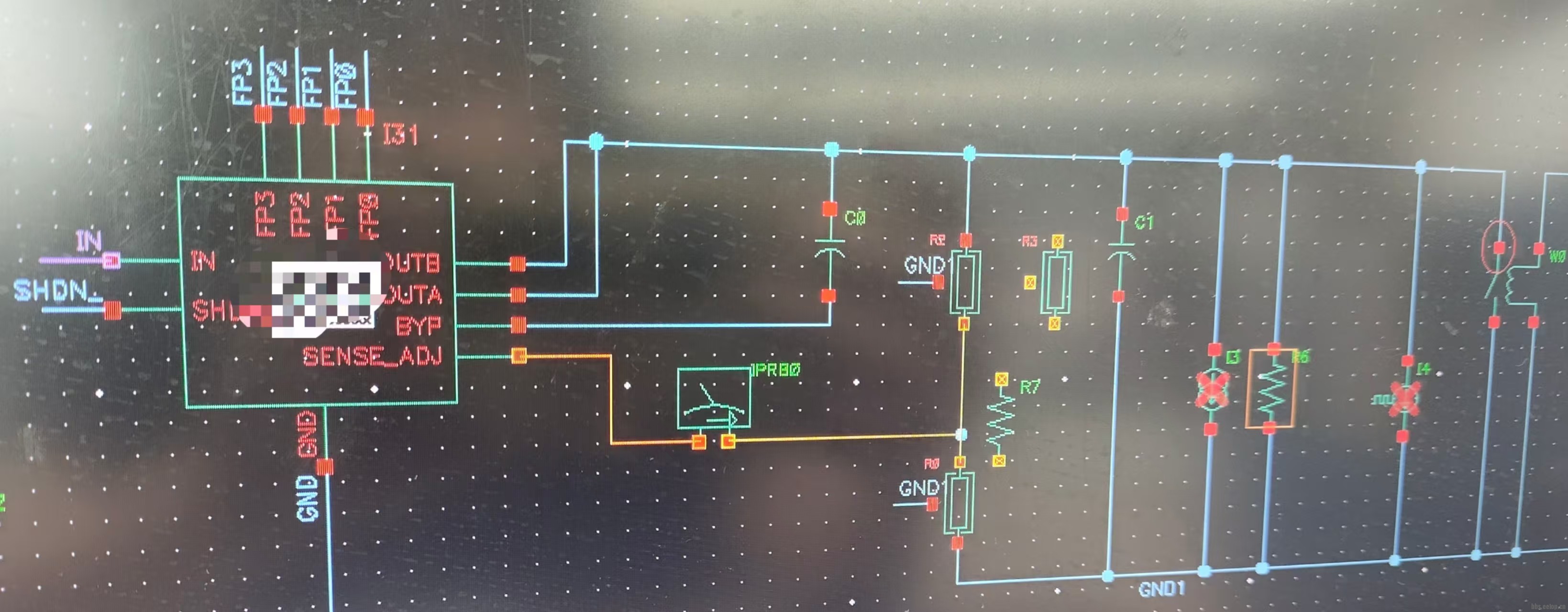

发表于 2025-8-6 16:04:22 | 显示全部楼层
放在环路里面啊 即反馈点上

发表于 2025-8-6 16:07:59 | 显示全部楼层
放在反馈环路中,反馈电阻那边呀

 楼主| 发表于 2025-8-6 16:11:09 | 显示全部楼层
2_vov 发表于 2025-8-6 16:07
放在反馈环路中,反馈电阻那边呀
放在运放输入端就是所说的电阻端

发表于 2025-8-6 16:13:57 | 显示全部楼层
lzx888 发表于 2025-8-6 16:11
放在运放输入端就是所说的电阻端
把仿真电路的图片贴上来看看呀

 楼主| 发表于 2025-8-6 16:19:59 | 显示全部楼层
2_vov 发表于 2025-8-6 16:13
把仿真电路的图片贴上来看看呀
这就就是测试电路

 楼主| 发表于 2025-8-6 16:25:13 | 显示全部楼层
xuwenwei 发表于 2025-8-6 16:04
放在环路里面啊 即反馈点上
iprobe放在环路里了,测试电路在如上所示
