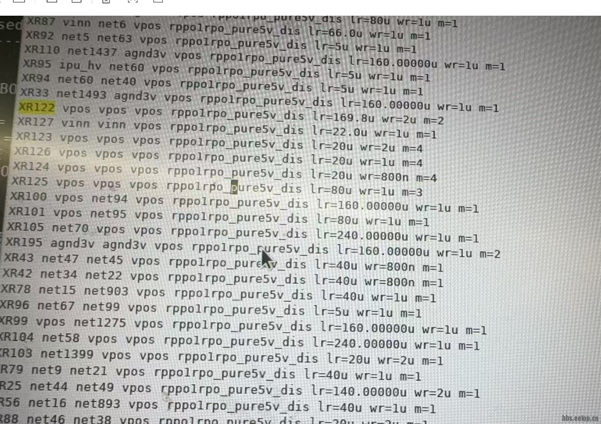

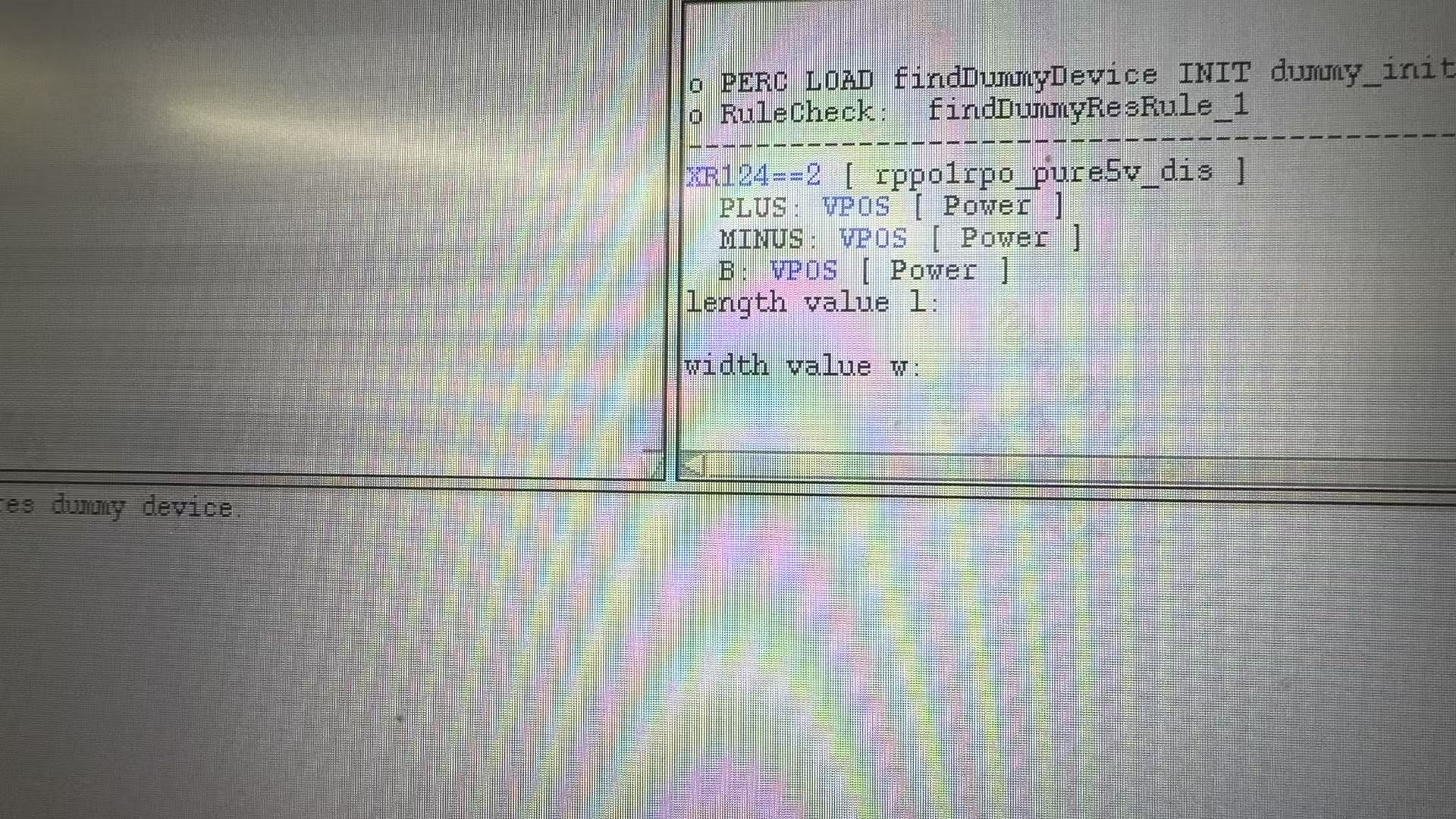

如题,目前在学习PERC中,想找到cdl网表中三端连一起的一种电阻类型,并再通过L/W的值来筛选出具体的个别电阻,现在可以找到三端连一起电阻,但没能获取到L/W的值,不知为什么?!以下是脚本。麻烦同学们看下,感谢!

proc resDummyDeviceProp {instance} {
    set resLengthProp [perc::get_properties $instance -name lr]
    set resWidthProp [perc::get_properties $instance -name wr]
    perc::report_base_result -value "length value lresLengthProp"
    perc::report_base_result -value "width value wresWidthProp"

网表格式
网表格式
运行结果
运行结果
 楼主| 发表于 2025-8-7 14:11:05 | 显示全部楼层
已解决,谢谢!
