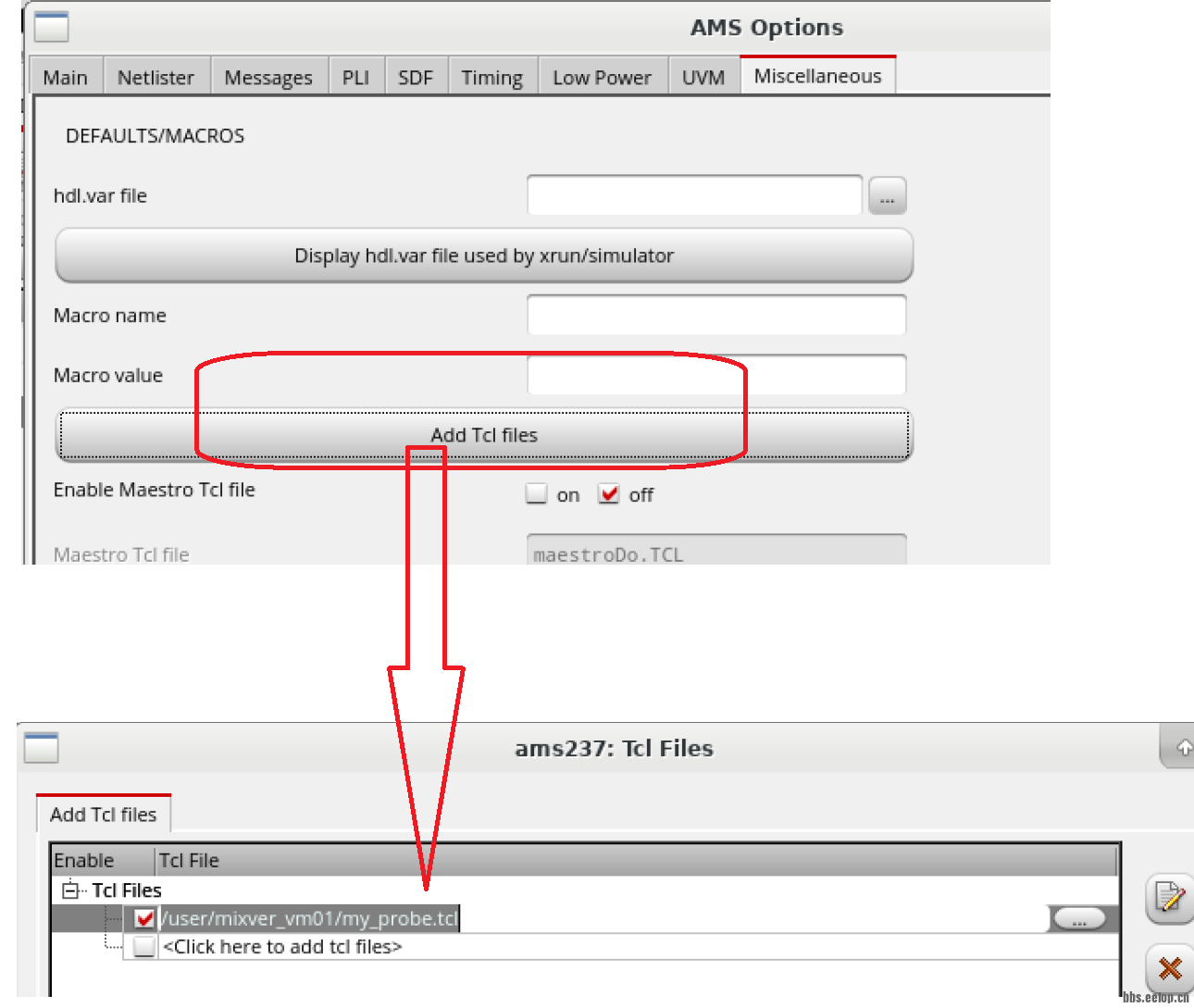

最近在做数模混合仿真,由于serdes的各种数字自适应算法需要进行验证需要联合verilog各种数字模块仿真,由于电路比较庞大,数字部分和模拟部分按下图存了2层,但是仍然不够用,模拟部分可以选信号进行保存,但是数字也是多层的,模拟存多层会数据太大,数字存的层数不够,不容易debug.
因为请教一下各位前辈,如果对模拟的ana_top数据存2层,数字的dig_top1存5层数据,数字的dig_top2存4层。
比如他们各个模块的instance name分别是 ana_top,dig_top1,dig_top2
登录/注册后可看大图

 楼主| 发表于 2025-8-5 10:16:16 | 显示全部楼层
这样需要怎样操作呢

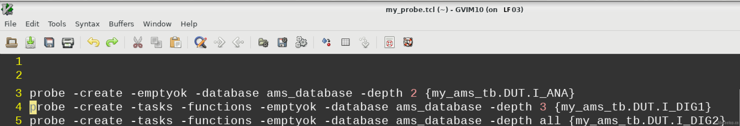

发表于 2025-8-6 11:40:58 | 显示全部楼层
可以用tcl脚本来控制,写一个如下脚本

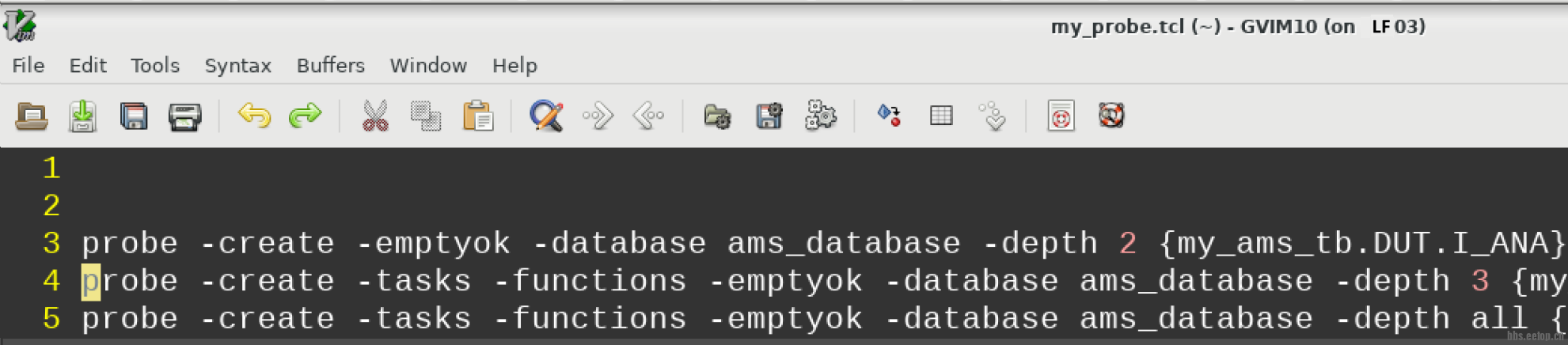

发表于 2025-8-6 11:46:07 | 显示全部楼层
zixin1hao 发表于 2025-8-6 11:45
哦 漏了一点,完整如下
就是可以指定hierarchy下某个inst往下保存多少层
回复
发表于 2025-8-6 11:50:47 | 显示全部楼层
在这输入tcl路径

 楼主| 发表于 2025-8-6 14:52:50 | 显示全部楼层
zixin1hao 发表于 2025-8-6 11:50
在这输入tcl路径
感谢您的恢复,小弟两个问题疑惑,再次麻烦您百忙之中回答一下
①、这个文档里面的-emptyok  需要更改其他的名字吗,还是不需要修改呢,他的意义是什么呢
②、my_ams_tb.DUT.I_ANA 是分别是Lib,cell和模块instance名字是吗

发表于 2025-8-6 16:51:13 | 显示全部楼层
-emptyok 是指如果要probe的信号路径不存在,就ignore这个信号,不要中断仿真
my_ams_tb.DUT.I_ANA 第一个TB的名字,其后面全是模块instance名字
