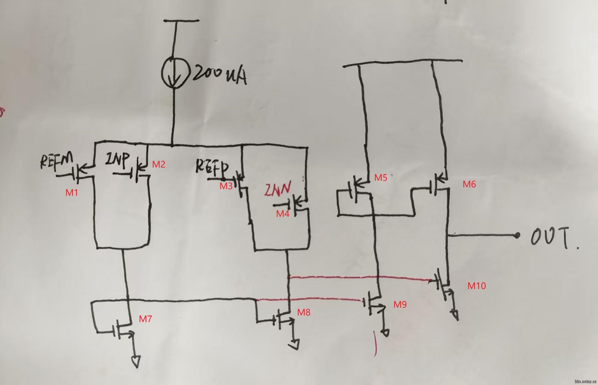

各位大佬
REFM和REFP给的是固定电压,REFM<REFP,REFM=110mV,REFP=210mV
在|inp-inn|较小时,OUT输出0;在|inp-inn|较大时,OUT输出方波,以此检测信号幅度
我的问题是,怎么在OUT输出由0翻转成方波时,降低所需的|inp-inn|幅度?
谢谢~
 楼主| 发表于 2025-8-4 10:08:49 | 显示全部楼层
各位大佬,这些尺寸应该怎么调啊?
