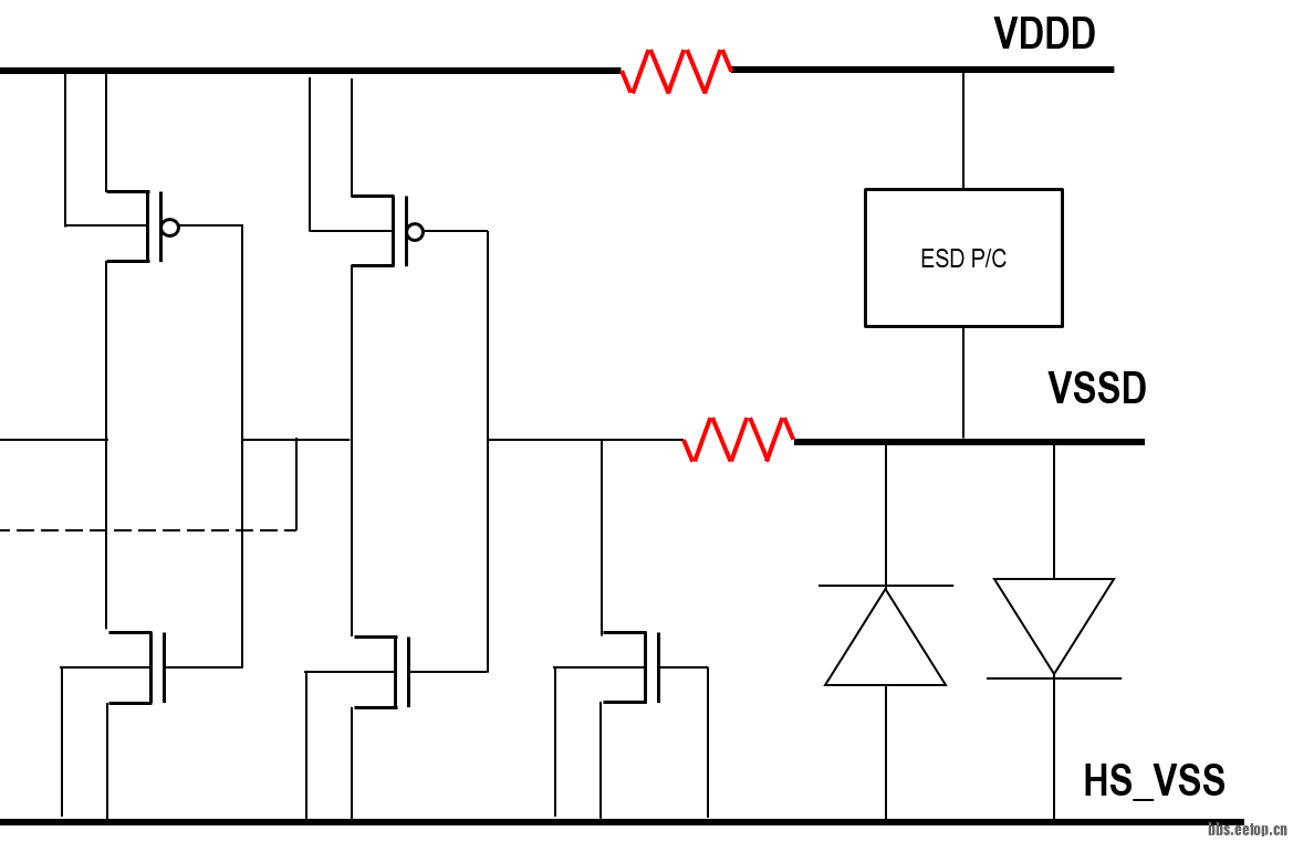

如图所示,CDM 测试,HS_VSS +600V失效,其电流路径是什么样的?潜在风险点有哪些?

优先考虑封装,其次再看设计

VDDD到HS_VSS路径上inverter的NMOS有跨电源域失效风险

VSSD直接连到栅端?是core管么?

VSSD  - HS_VSS之间是 B2B,那么两者是同电位。
后面的inv  nmos直接接 HV_VSS, 那么应该不是core器件才对吼?
gate前的ggnmos size太小?
