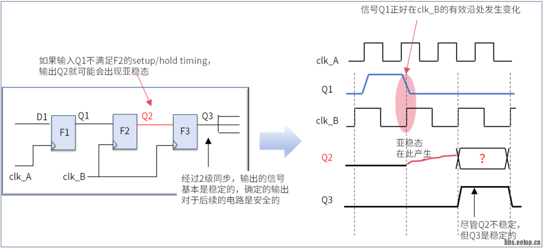

高速CDC单元
在多时钟域芯片设计中,数据传输的亚稳态问题如同隐藏的 “定时炸弹”,随时可能引发系统错误。高速 CDC(Clock Domain Crossing)单元应运而生,它采用两级或多级锁存器流水线设计,就像为数据搭建了一座坚固的“跨时钟桥梁”,确保数据在不同时钟域之间实现安全、可靠的传输。
然而,对高速CDC单元进行K库特征化提取并非易事。其亚稳态特征极易受工艺、电压、温度等复杂因素的干扰,因此需要极其精准的建模技术。任何微小的偏差,都可能在后续设计中埋下隐患,引发难以察觉的时序问题。

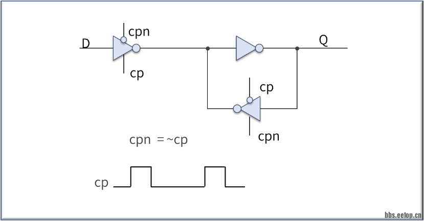

脉冲锁存器
脉冲锁存器打破传统时钟边沿触发的常规,利用窄脉冲进行数据锁存,大幅降低了功耗,在追求低功耗的芯片设计中备受青睐;在高速设计中还可以利用latch的特性实现timing-borrow。它的工作原理类似于用“短脉冲快门”捕捉数据瞬间,在合适的脉冲宽度内,数据被精准锁存。
但这种创新设计也带来了K库提取的难题。脉冲宽度的精确控制直接影响锁存器的性能,过宽或过窄的脉冲都会导致数据锁存错误,其鲁棒性不好,且该脉冲脉宽需要满足一个最小脉宽要求。同时,如何准确捕捉其时序窗口,成为 K 库建模必须攻克的难关。

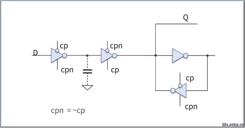

动态寄存器
动态寄存器采用电容存储状态,相比静态寄存器,面积小、功耗低。由于电容存储存在泄漏,状态不能一直保持,需要定时更新。
动态寄存器的形式有多种,以上图为简单例子来做介绍。它实际相当于两个master和slave两个latch构成的DFF。Master latch在cp=0时采样,此时Slave latch保持之前状态;cp从0变为1时,Master latch采样关闭,依赖电容保持采样的结果,而Slave latch采样通路工作,寄存器通过Q输出锁存结果,由此实现上升沿触发寄存器功能。因为Master latch靠电容存储,对时钟有一定要求。
动态寄存器的K库提取充满挑战:其电荷保持时间和动态节点对噪声的敏感性极高,任何微小的干扰都可能影响数据传输的准确性。在K库建模时,需要全方位考虑各类噪声因素,以确保模型的准确性。

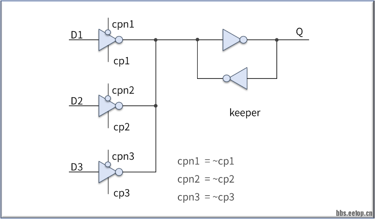

多输入线与latch
在定制电路中广泛应用的多输入线与latch单元,其结构包含多个数据采样输入,采样结果经线与操作后,由一个保持电路维持稳定状态。这类单元结构紧凑而规整,在定制化电路设计中占据着不可替代的重要地位。
然而,它的K库建模任务也充满复杂性与挑战性。其一,该单元的逻辑功能高度依赖于各个输入信号的时序关系与电平状态;其二,由于其内部存在多个采样路径的线与逻辑组合,导致时序分析变得极为复杂;其三,保持电路的稳定性对噪声极为敏感。这些都要求K库提取工具具备极高的精度与灵活性,能够全面、细致地捕捉并量化不同场景下的特性变化,从而生成准确反映其行为的模型。
