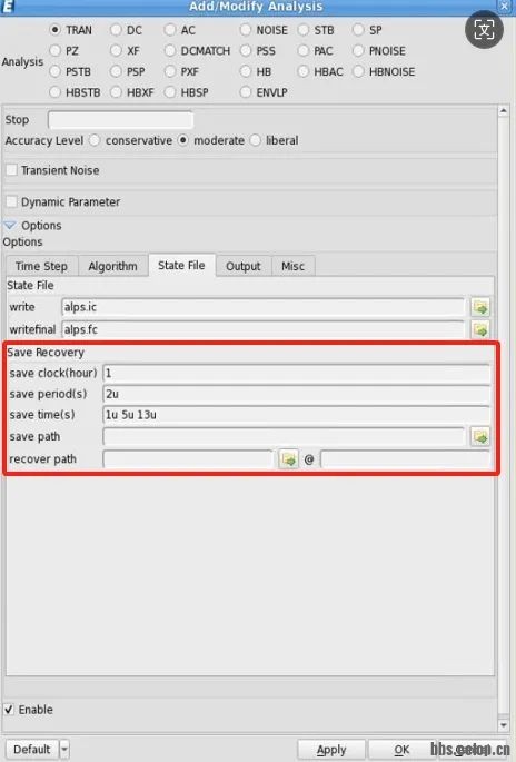

1 Snapshot功能的配置说明
Save仿真时间的配置有以下几种:
  • save clock:单位为小时,作为仿真本身所使用的CPU/GPU的物理时间;例如每间隔0.5小时、1小时等,保存信息到auto.asf中(见图2)。
  • save period:为tran仿真间隔保存的时间/周期;例如,tran仿真每间隔设定为2us时候,则仿真在2us、4us、6us、8us等仿真时间完成后均保存信息到auto.asf中,且更新到最新的“偶数”us的仿真时间。
  • 当save clock和save period都设置的时候,auto.asf仅保存最后一次,从而减少对仿真空间的占用且同时得到了最新的仿真结果。

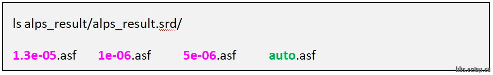

  • save time:可以填写任意希望保存的文件,只要写了这些仿真时间点,系统就能生成对应的Snapshot 文件,从而让用户能够更加精准地选择从某个特定的仿真时间节点开始继续运行仿真。例如,当填写了1us、5us、13us几个仿真时间节点,就会产生图2中相应的1e-06.asf、 5e-06.asf 和1.3e-05.asf文件。
图1. Aether仿真平台的设置
图2. 仿真保存的asf文件示例
设置好这些配置后,再次跑仿真时,只需写明“recover path”并标注好文件即可。例如选择auto.asf文件,就可以以save clock获取的最新物理仿真时间(如2小时)或者save period得到的最新tran 仿真时间(如16us)作为断点续存内容。按照save time配置,可在1e-06.asf、5e-06.asf 和1.3e-05.asf等文件中自由选择希望recover的asf文件。

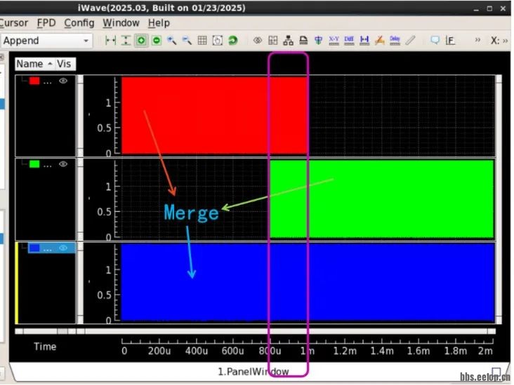

当两次仿真都完成之后,采用华大九天模拟电路设计全流程EDA工具系统的iWave波形显示工具,可以将两次仿真波形进行融合(merge),轻松合并两次仿真结果。
  • 打开iWave工具--> Tools ---> Files Merge,将两次仿真波形添加(Add)进来
  • Merge过程中的重叠部分(例如图3中紫色矩形框中的波形),有选项(option)配置,可以自由选择上一次的仿真结果,也可以选择当前第二次的仿真结果,从而形成merge之后的、具有完整时间坐标的波形。
图3. iWave 合并(merge)两次仿真结果

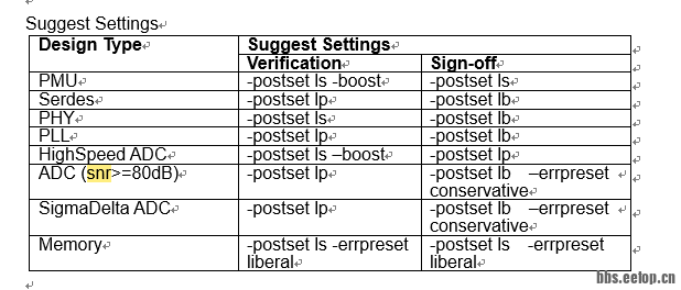

BTW 这是ALPS针对不同芯片的推荐设置,非常感谢哈!
