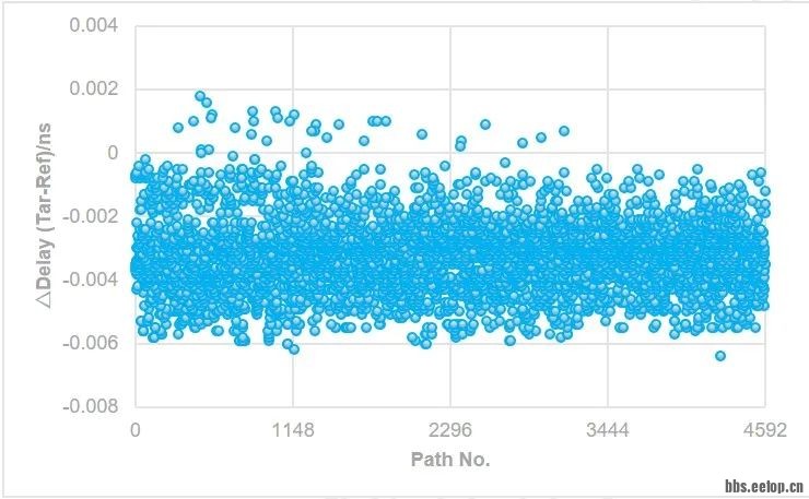

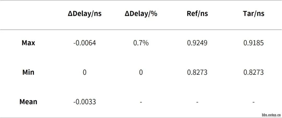

Liberal的高精度也得到了实际的客户端验证。某国内知名半导体公司采用Liberal作为K库方案,在14nm工艺K库开发项目中,Liberal的CCS模型精度如下图所示,其最大延迟误差严格控制在0.7%以内,大部分数据更分布在0.3%以内,高精度特性充分满足了客户对时序分析的要求。
先进工艺下Liberal K库之CCS模型精度
实测结果显示,Liberal 单元库特征化提取精度契合业界Signoff签核标准。其提供的高精度数据,为最终芯片设计在时序收敛及可靠性方面筑牢根基,成为强有力的保障支撑。

在14nm工艺K库开发项目中,Liberal的CCS模型精度如下图所示,其最大延迟误差严格控制在0.7%以内,大部分数据更分布在0.3%以内。ref lib与test lib分别是什么?
Liberal对现有的库,例如tsmc、smic的库重新K库,ref lib与重新k库lib对比,有多大的差别
