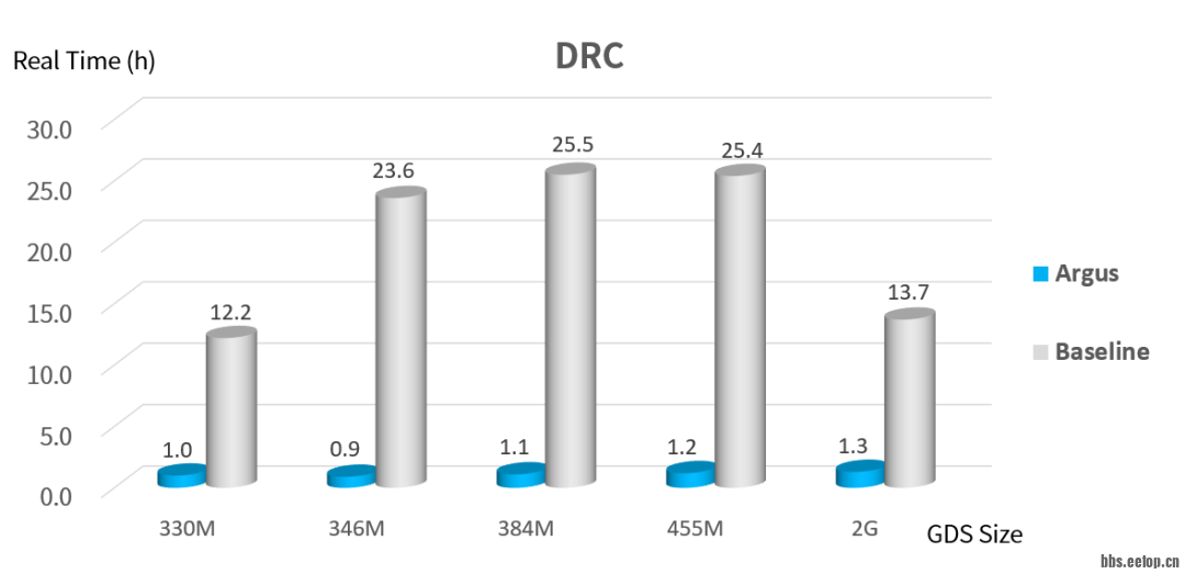

Argus的显著性能优势获得了客户的广泛好评。下图展示了不同GDS Size芯片在16核CPU测试条件下的DRC验证性能比较。不同芯片规模下,Baseline(灰色)耗时都远高于Argus(蓝色),Argus的加速比可达5-10倍。

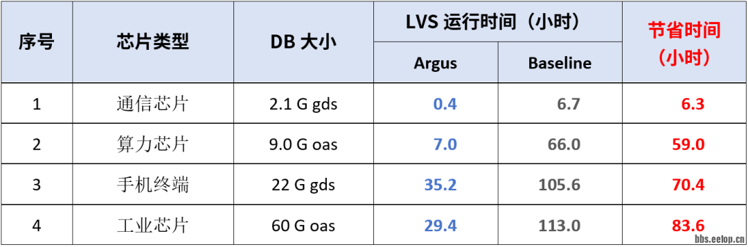

在超大规模SoC的LVS验证场景中,Argus的速度优势尤为突出。验证2G规模版图仅需0.4小时,对比Baseline的6.7小时,节省了半天时间;面对超大规模60G设计,Argus更是可以节省83.6小时,这相当于为整个研发团队争取了宝贵的3.5天,为芯片设计迭代带来了极为显著的加速效果。
