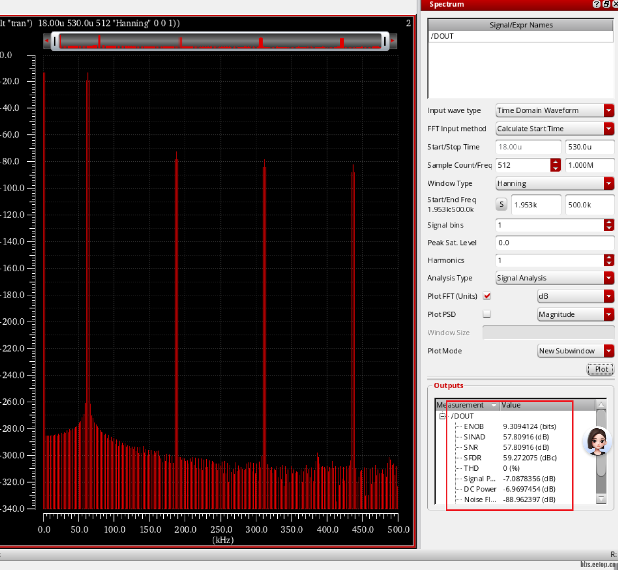

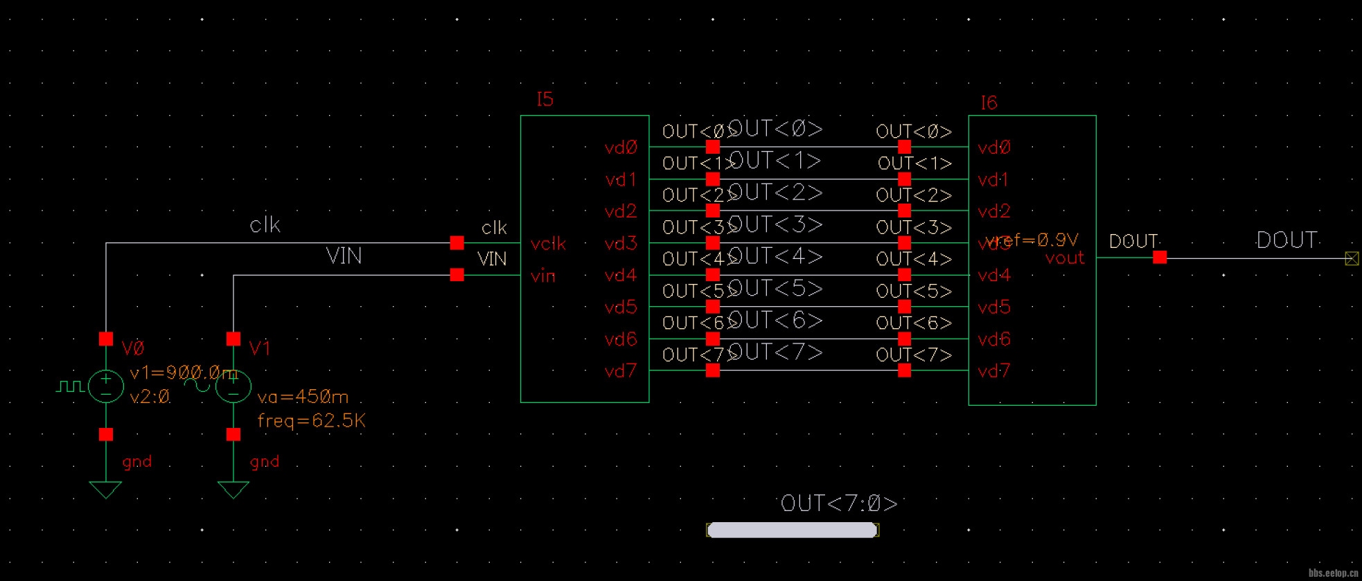

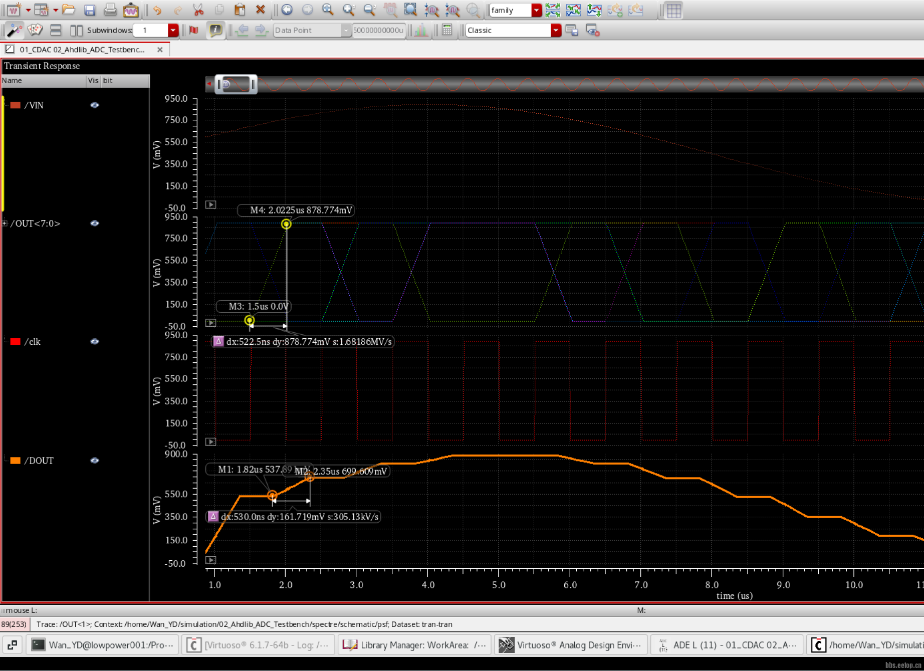

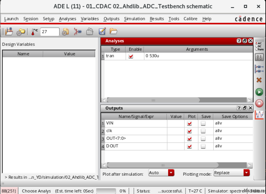

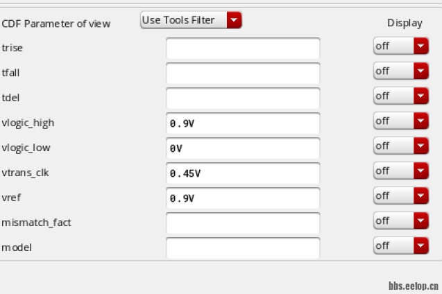

用Ahdlib中理想ADC+DAC进行ADC动态性能仿真,明明我没有设置输出延时,但是ADC和DAC从输入到输出还是有个延时,且这个延时和我的tran仿真时间有关,为仿真时间的千分之一(多次切换仿真时间验证了),请问有没有前辈告诉我这是为什么,而且用spectrum计算,我最后理想8bitADC的ENOB居然大于8!SNDR居然大于50dB!
理想ADC+理想DAC
理想ADC+理想DAC
ADC设置,默认0延时
ADC设置,默认0延时
仿真530us
仿真530us
ADC和DAC数据建立过程为530ns
ADC和DAC数据建立过程为530ns
动态参数计算结果
动态参数计算结果
