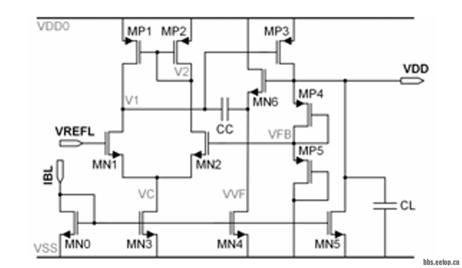

既然MN6处于深线性作为调零电阻使用,为什么需要MN4进行偏置?MN5直连到地又是为什么?

我理解了 VDD是LDO的输出 MN6作为源随器阻止前馈从而消除零点
发表于 2025-7-22 13:38:40 | 显示全部楼层
MN5是加一个固定的负载,MN6不是做调零电阻,是一个电平转换,所以需要MN4做一个偏置
发表于 2025-7-22 13:40:53 | 显示全部楼层
MN6并不是调零电阻,只是一个简单的源随器,阻断Miller补偿的前馈通路,避免产生零点
发表于 2025-7-22 14:05:49 | 显示全部楼层
MN6不是调零电阻,是一个源极跟随器,消除前馈零点的,这个结构在拉扎维的书里面有详细描述。
