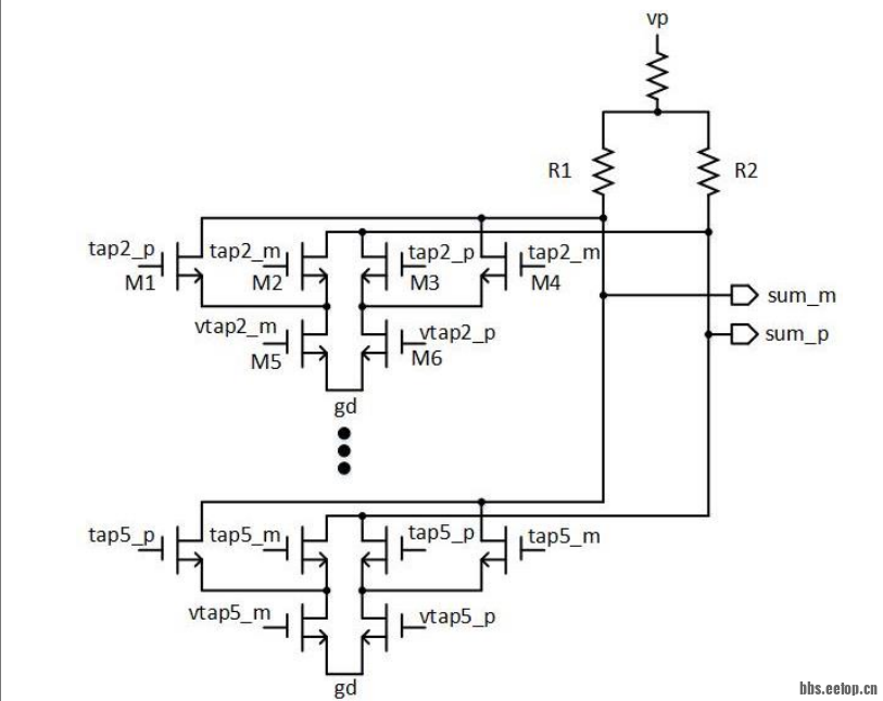

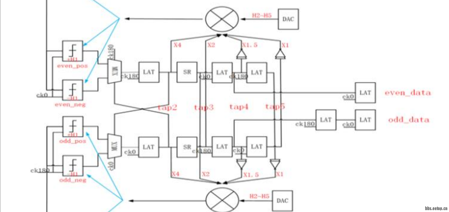

[求助] Speculative DFE中summer如何仿真?
发表于 2025-7-21 17:16:11 | 显示全部楼层 |阅读模式
发表于 2025-7-22 16:32:23 | 显示全部楼层
你是real ckt 還是system analysis
 楼主| 发表于 2025-7-23 10:38:53 | 显示全部楼层
real ckt
发表于 2025-7-23 10:46:29 | 显示全部楼层
基本上要某個tap的current是x2的話,size就會是其他的x2。
你可以先打簡單的tran用pwl去折input讓他都不要動,看看輸出加總起來對不對,用這樣有點類似DC的方法去調MOS調一調之後再打真的波型進去,
例如tap1給個W=4,tap2給個W=2,tap3給個W=1這樣 分出主要的tap跟次要的 之類先做做看吧
 楼主| 发表于 2025-7-23 11:13:36 | 显示全部楼层
你可以先打簡單的tran用pwl去折input讓他都不要 ...
好的,我先试试,感谢
