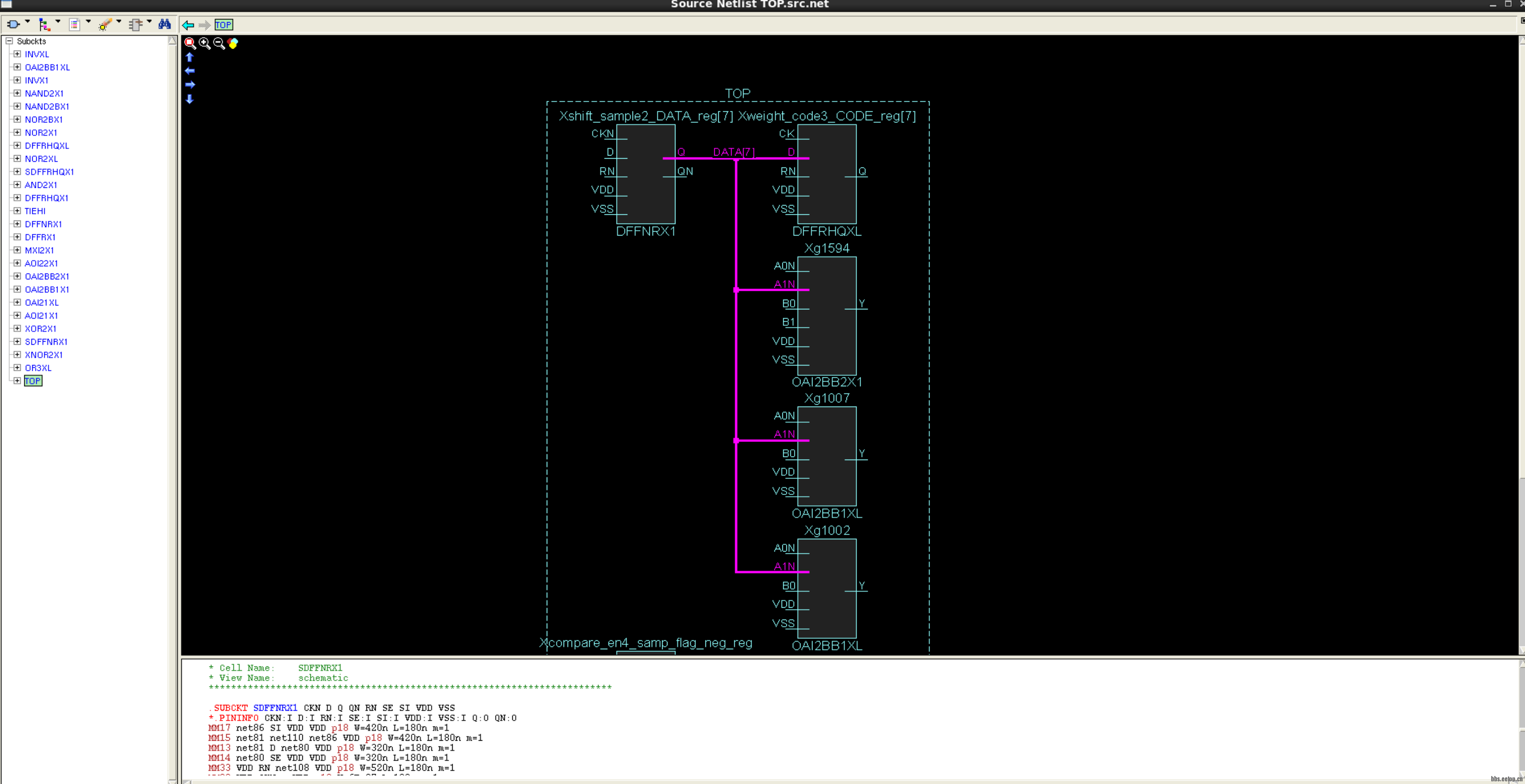

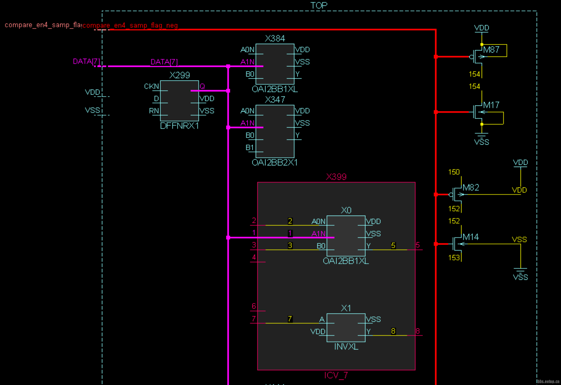

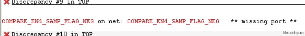

innovus提出来的网表和gds文件导入到virtuoso做lvs报错,我按照报错去看了电路图和版图对应的线但是没有发现问题,
80多个错全都是这个类型的,而且我的原理图没有ICV_7这个模块,版图把两个标准单元合成ICV_7了,求各位大佬帮忙看看
.SUBCKT ICV_7 1 2 3 4 5 6 7 8
** N=8 EP=8 IP=10 FDC=10
*.SEEDPROM
X0 1 2 3 4 5 6 OAI2BB1XL $T=-3300 0 0 0 $X=-3730 $Y=-400
X1 7 6 4 8 INVXL $T=0 0 0 0 $X=-430 $Y=-400
.ENDS

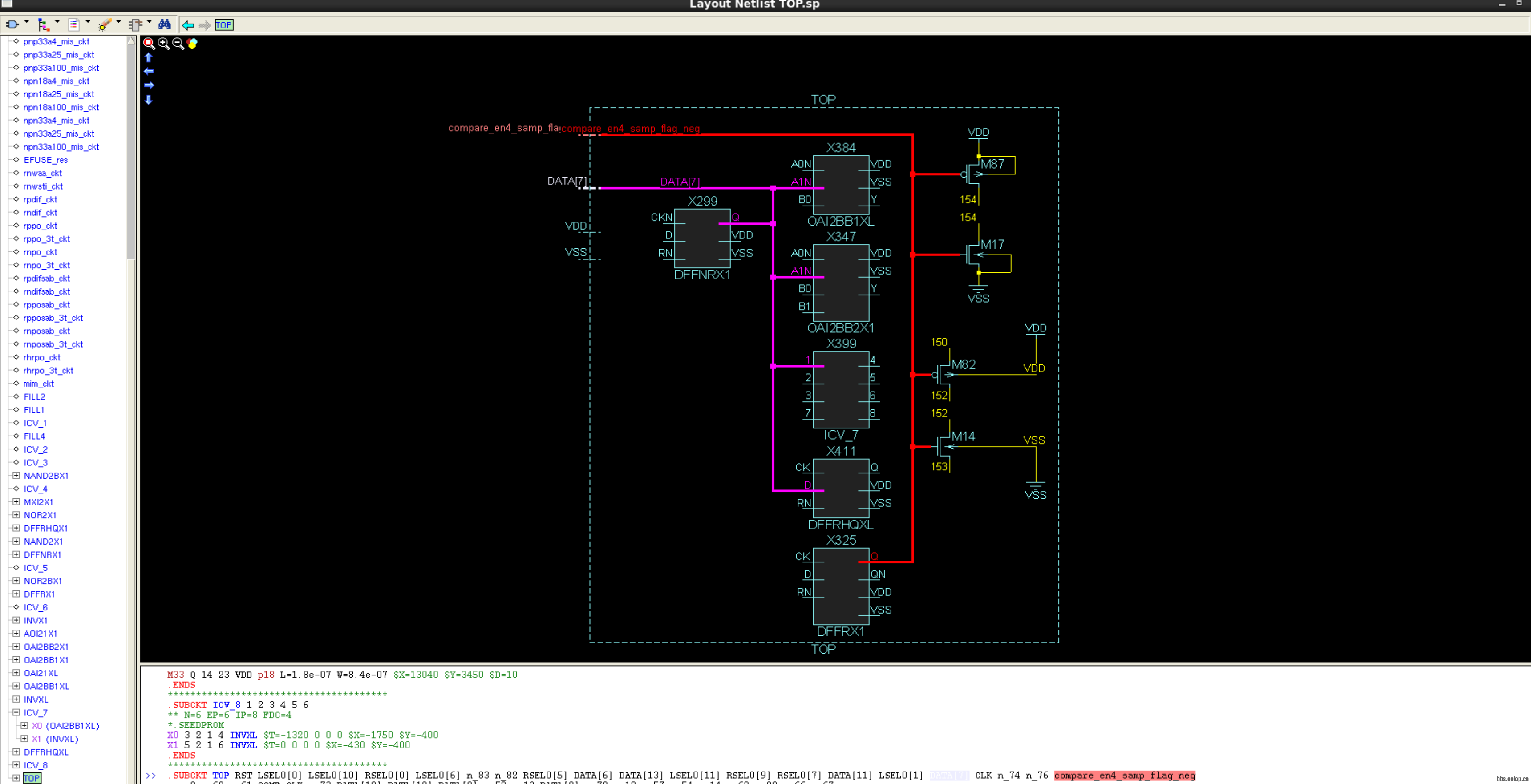

版图ICV_7的网表中没有电源和地,查查版图电源和第连好了么?

找到问题了,是innovus布局布线的时候把网表里面内部的连线也打上M2TXT Label了,LVS把这些label当做输出了而原理图没有
回复
 楼主| 发表于 2025-7-21 14:46:56 | 显示全部楼层
ssmk 发表于 2025-7-21 09:38
找到问题了,是innovus布局布线的时候把网表里面内部的连线也打上M2TXT Label了,LVS把这些label当做输出 ...
但是不知道怎么解决,不想一个一个label去删
回复
发表于 2025-7-21 15:52:58 | 显示全部楼层
全部选中 剔除掉其中的输出信号删掉被 这是最笨的方法

shift s  选择lable 或者 pin text  收索到他的名字 全选  一起替换或者删掉
