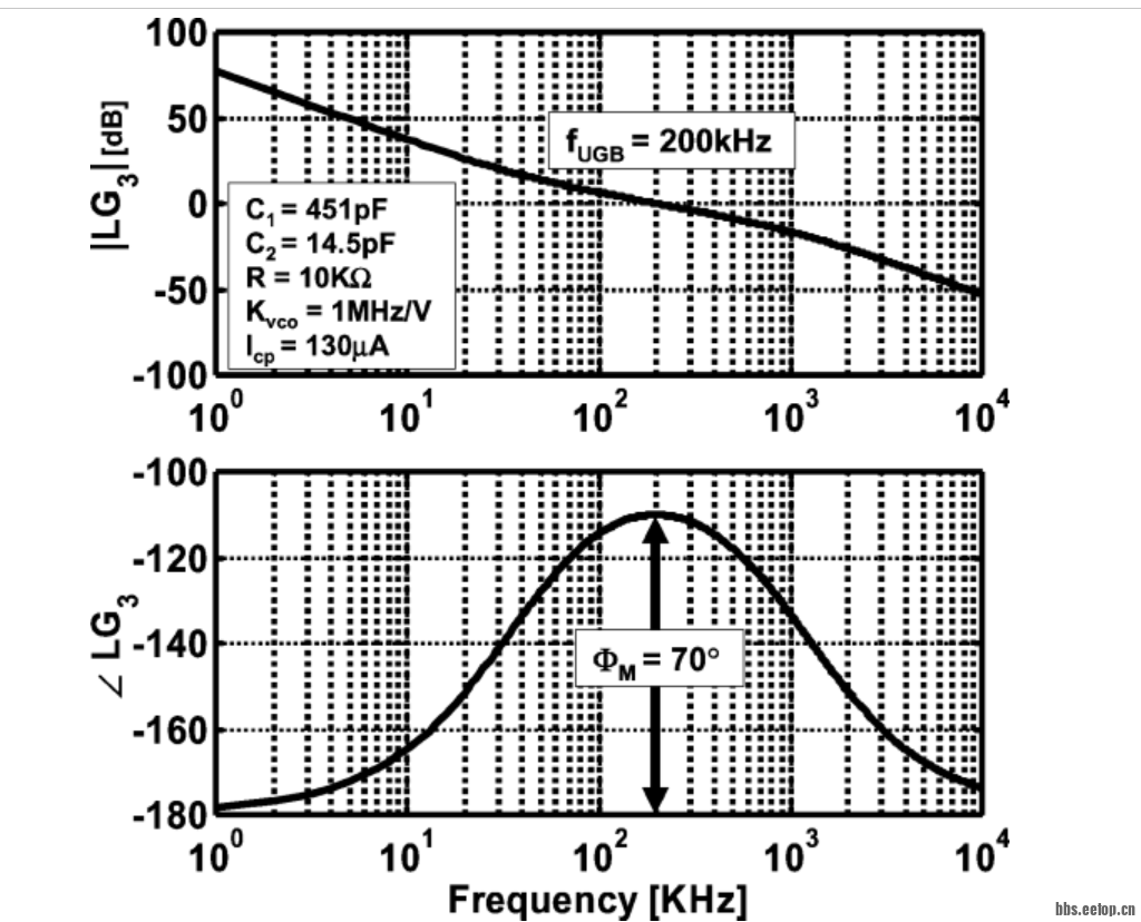

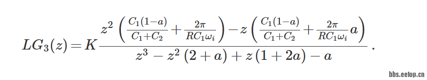

Halumolu的二阶锁相环z域,我按他论文里的公式和参数写了一个matlab代码,一直没法画出他的原图,是我哪里写的有问题呢?
Halumolu的公式:
其中:
他的结果:
我的代码:

coe1=(C1*(1-a)/(C1+C2)+2*pi/R/C1/wref);
coe2=(C1*(1-a)/(C1+C2)+2*pi/R/C1/wref*a);
LoopGain=K*(z.^2*coe1-z*coe2)./(z.*z.*z-z.*z*(2+a)+z*(1+2*a)-a);
semilogx(f,20*log10(abs(LoopGain)));
w_i他没写清楚是什么,我觉得是输入频率或者角频率
