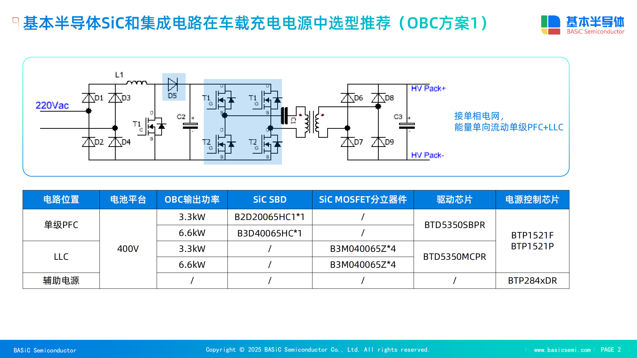

单级PFC+LLC拓扑(3.3kW/6.6kW):
采用 B3M040065Z SiC MOSFET(650V/40mΩ),搭配驱动芯片 BTDS350MCPR,实现单级高效率转换。

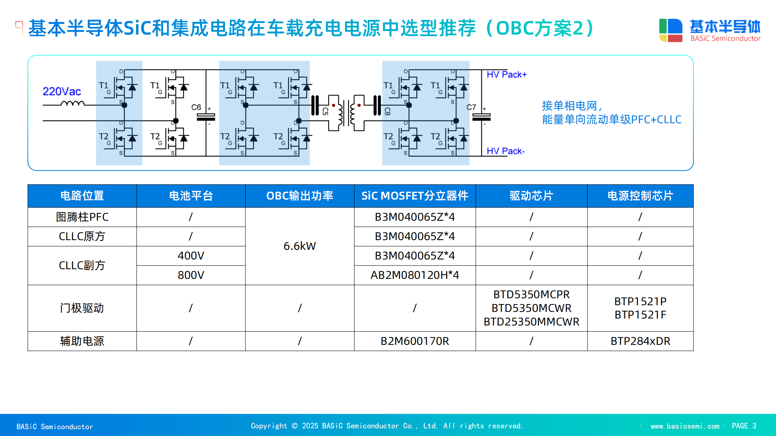

图腾柱PFC+CLLC方案(6.6kW/11kW):
高压侧使用 AB2M080120H MOSFET(1200V/80mΩ),副方支持400V/800V电池平台,适配双向能量流动需求。

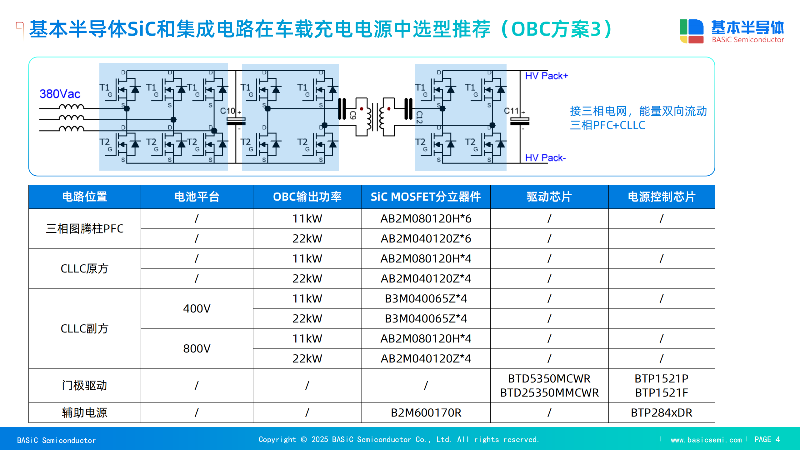

三相PFC+CLLC方案(22kW):
采用 AB2M040120Z MOSFET(1200V/40mΩ),结合驱动芯片 BTD5350MCWR,满足大功率快充桩需求。
