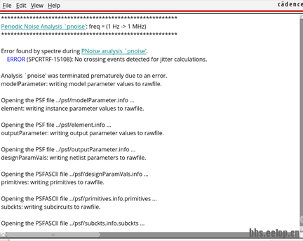

对一个动态比较器进行Pss+Pnoise仿真,总是有这个错误

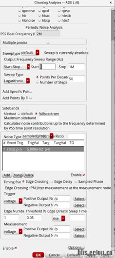

下面是PSS和Pnoise仿真设置

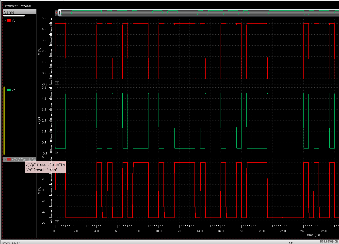

给的Vip和Vin的trans仿真中是有crossing出现的啊

tans仿真
tans仿真
Pnoise设置
Pnoise设置

错误信息
错误信息

你加的激励是什么呢?你得先保证你的输出有结果,不能出现亚稳态。你是在输出后面加了锁存器吗?或者看看你的trigger  voltage的输出端正负有没有选反。
